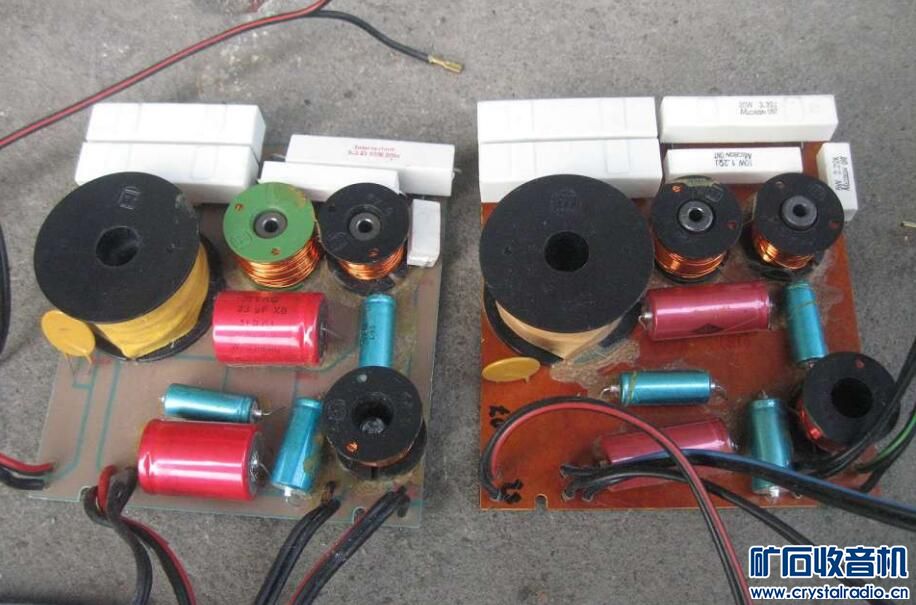

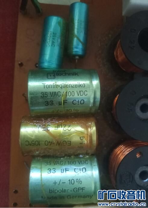

刚拆下一对分频器,两边电容为何不一样?没换过,本来就这样,33微法参数一致,耐压有点不同。

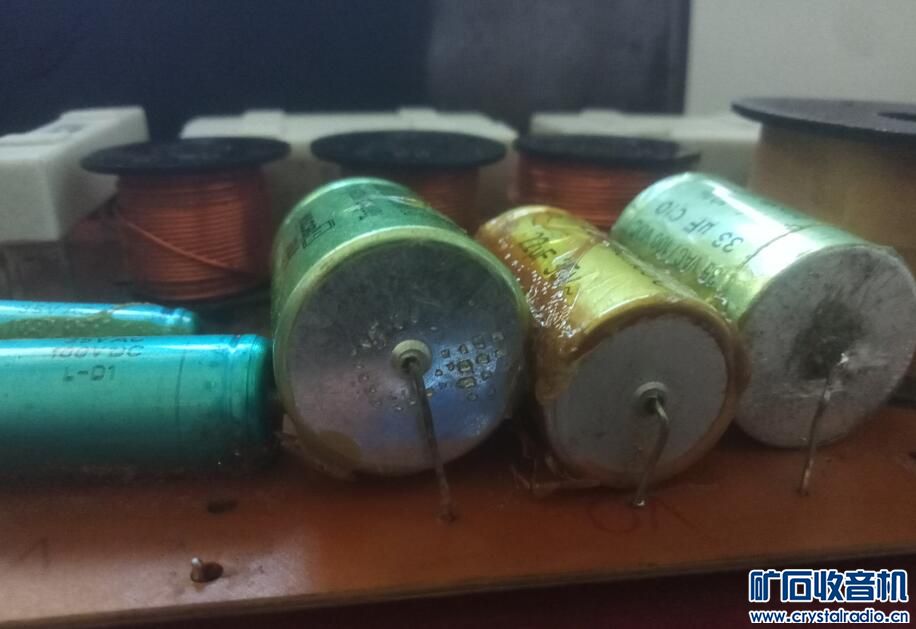

有个电容脚断了,用焊锡焊不上,好像是铝材质,请教下怎么焊?
这是什么类型电容?实在没办法就准备买同款换上,谢谢大家解答!
发表于 2018-3-10 17:02:55 | 显示全部楼层
这些电容非常好了,德国产的,铝无极性电解电容,不要太在意外观颜色,只要容量一致就可以了,你换电容不一定有这个好。

有个脚断了,铝截面那里,焊不上啊,怎么搞?

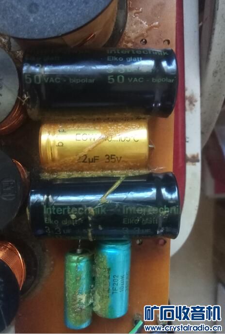

估计是上家或者上上家换过,如果感觉心里有强迫症的感觉的话,可以两边只换一个,变成一个35V,一个50V耐压的,这样就对称了。
另外那个铝的不太好焊,网上有种焊铝的焊丝,不过比较贵的,而且要用大功率的烙铁,对电容不知道有没有影响。不好焊,有个办法就是压接了,在铝壳子外面用个铜皮做个箍,用螺丝拉紧,引线再焊在铜皮上就行了

铝壳上接线呀,用电线里的细铜丝绕十几圈,绕得越紧越好,铜丝两头拧在一起按倒,用焊锡把铜丝都盖起来,焊上线,怕万一氧化出问题再抹点绝缘漆,没绝缘漆用其它油漆也行,什么漆都没有就抹指甲油。

1、用大电容做个简易点焊机,直接点上就行,制作方法请百度,简单不难,务必注意安全,
2、还有一种东西叫导电银漆,直接粘上后固定一下
3、还用一种东西叫导电铜箔,上面自带胶,直接缠一起完事

分频板上家修过吧?要不没必要用不同的电容
 楼主| 发表于 2018-3-10 20:09:23 | 显示全部楼层

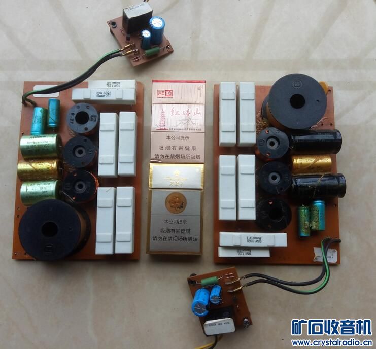

我也很奇怪,但是同系列音箱别人的板子也是电容不一样

别人的板子也不一样啊,同品牌同系列不同款的音箱,不会这么巧合吧
