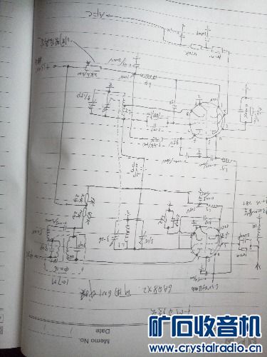

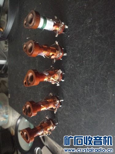

准备做个胆调频,先绕了一套中周

矿石-1957 发表于 2018-3-15 19:55
期盼LZ        公布中放电路图,线圈绕制数据。
图纸和线圈数据都是坛中老师CHYI3688提出供的图纸和数据,见链接:http://www.crystalradio.cn/thread-402408-1-1.html

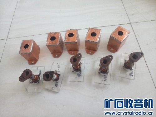

        看样子还有长方形的金属屏蔽外罩还没上图,祝胆调频收音机试制成功。
发表于 2018-3-10 19:32:19 | 显示全部楼层
用2个还是1个磁芯

 楼主| 发表于 2018-3-11 06:05:53 来自手机 | 显示全部楼层
用了二个磁芯,确实还有长方形的屏蔽盒,找了块薄铜皮,没工具纯手工制作,用烙跌焊接。

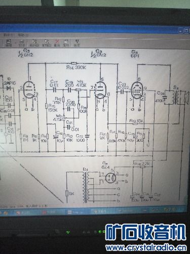

功放用的是红灯711线路,带音调部份。解码用的是la33 l

 楼主| 发表于 2018-3-11 12:32:27 来自手机 | 显示全部楼层
这是功放部份

这个是高频头,因手头6n3较多,所以改用6N3。
