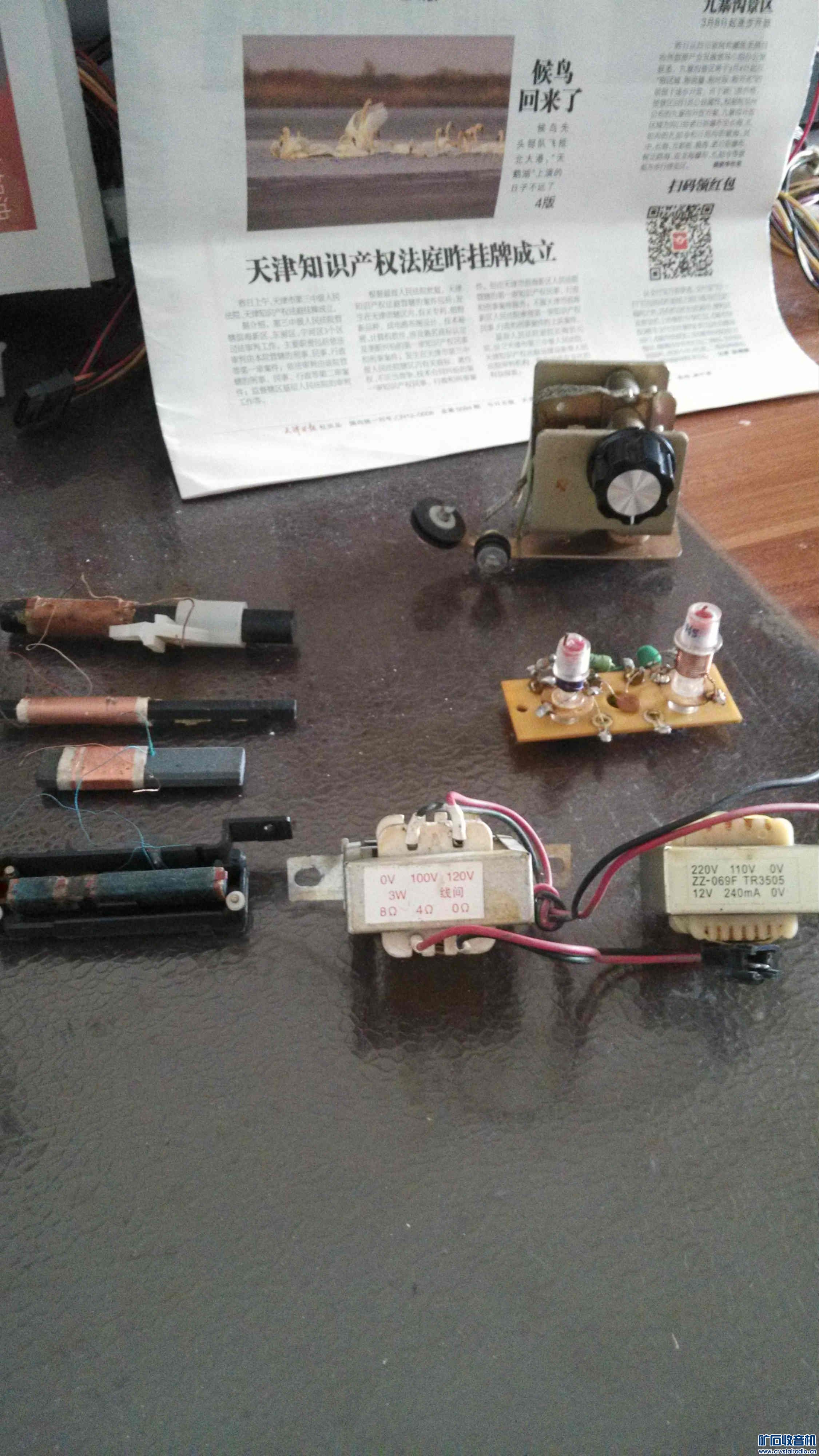

双联从一端到中间点是400pf,应该可以用上,其他就不确定了
有几个问题:
1. 磁棒和那个有2个线圈的东东应该如何再利用啊
2. 另外,搜了些帖子,都说220V-9V的变压器+低阻耳机可以出声,那个12V的不知是否可行
3. 另一变压器上面是电压,下面是电阻值,什么情况?

随便找个破收音机拆个检波二极管,网上几角钱一只。若想弄两波段的还缺个波段开关,有高阻耳机可以不用变压器。

另一变压器(红色字)下面不是电阻值,是所配扬声器的阻抗。它是一只输出变压器!
发表于 2018-3-10 17:02:22 | 显示全部楼层
你的问题三:是一只3W线间变压器,输入100V或120V音频电压,负载0-4欧姆或0-8欧姆。
发表于 2018-3-10 17:08:06 | 显示全部楼层
是原来有线广播站常用的东西。音频输送变压器的俗称,用于扩音机与扬声器在远距离传送时,扩音机输出的能量通过变压器耦合给扬声器。

没有高阻耳机,想用变压器,就是不知这两个是否能派上用场

谢谢,没有高阻耳机,这个线间变压器能派上用场吗
发表于 2018-3-10 20:59:24 | 显示全部楼层
应该可以用的。电压端接矿石机检波输出,电阻端接低阻耳机。
发表于 2018-3-10 21:03:44 | 显示全部楼层
变压器应该可以用上。不要管别人怎么说,实践出真知。自己实验一下就知道了。坛内有人用几百欧姆的耳机,也有个用几千欧姆的耳机。矿机都可以发出声音。

还有两个重要的:天线和地线,你有吗?
