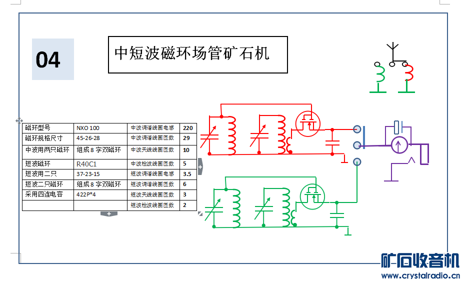

镍锌大磁环。45×26×20准备做钟波。哪位老师给个好的图纸?

导线没上锡,估计绕完后没有测电感量吧,眼看上去好像电感量不大,  先给它配个一般的3dq电路试试吧
发表于 2018-3-13 10:39:35 | 显示全部楼层
参考一下电路图
