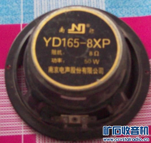

  请教各位坛友问题,有一对坏边的6.5寸南鲸喇叭,原来用的泡沫边,假如换成橡皮边的话,对喇叭音质影响大不? 2345截图20180310084608.jpg 2345截图20180310084638.jpg

河西老道 发表于 2018-3-10 08:45
最好是布边的,泡沫边不耐用,自己 动手没什么困难,
布边比皮边好换不?
 楼主| 发表于 2018-3-10 08:38:35 | 显示全部楼层
泡沫边太爱坏了,用不了多长时间就有裂纹。皮边用的时间长。
发表于 2018-3-10 08:45:13 | 显示全部楼层
发表于 2018-3-10 08:58:35 | 显示全部楼层
这个喇叭非常一般,可以不考虑音质按需求更换想要的边。3楼说的好布边耐用,橡皮边也烂。
布边,橡皮边,泡沫边声音是不同的。
 楼主| 发表于 2018-3-10 09:07:29 | 显示全部楼层
布边,橡皮边 ...
谢谢坛友的回复,没换过布边。
发表于 2018-3-10 09:17:28 | 显示全部楼层
呼啦圈 发表于 2018-3-10 09:06
布边比皮边好换不?
布边的要看纸盆的情况,有点难 ,关键是涂胶,很麻烦。
 楼主| 发表于 2018-3-10 09:55:08 | 显示全部楼层
请教,布边的低音效果跟泡沫边 橡皮边比哪个更好?
