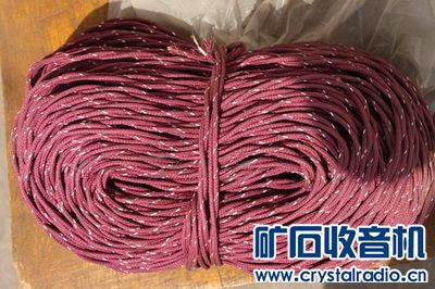

IMG_6887.jpg ---这线能用么

要是老货好
很有用,外是沙包线内是橡皮,很软的,还防烙铁烫。我过去的所有指针表棒线全换它

现在花线很硬,绝缘是塑料的.

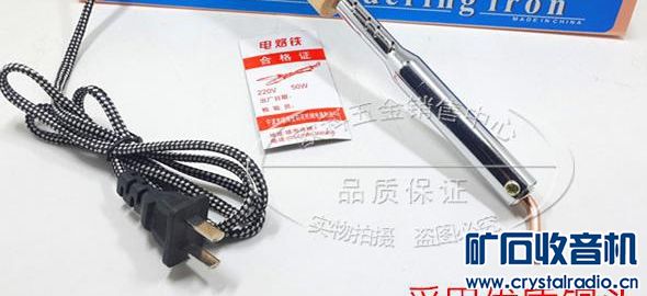

就是做电烙铁线好。保存时间过久,里面的橡胶老化,不安全。这样的线不能穿管下线。走明线还是不错的。
现在的花线。

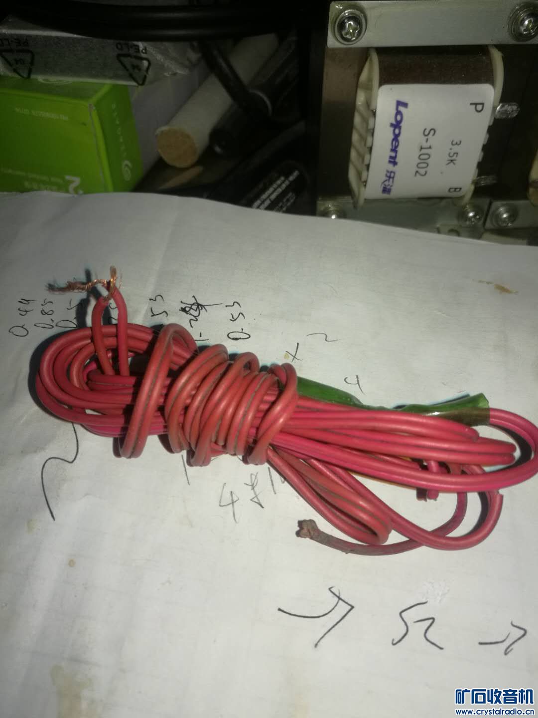

说的应该是这个吧?拆老电子管收音机上的
