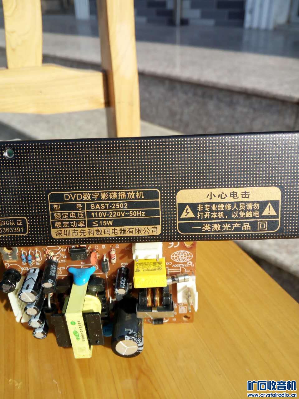

本人自己的一台DVD影碟播放机罢工了,拆开一看,是一块开关电源的驱动集成块炸裂了,连什么型号,缺口方向都不知道(碎粒拼不起来),剩下的基座是双列四脚(共八脚)的。略查电路,假设1、2、3、4脚接开关变压器一端,(变压器另一端接正电源),5与6脚接电源负端,7、8是接与817光耦的有关电路。凭这些,师傅们能不能判断,这块是什么型号电路?上面我是假设。如果不是这样排列,那一定是:1、2接电源负极,3、4接光控电路,5、6、7、8连通后接开关变压器一端。发二张照片,提供一些线索
机器铭牌
机器铭牌
电源板,大电解旁边即是坏块
电源板,大电解旁边即是坏块

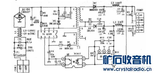

你参考参考。

这个开关电源的保险管也炸了,怎么没见开关管呢?开关电源的保险管和电源管理集成电路都炸了,还应该有其他元件损坏,开关管一般也坏了,还有高压电解电容、整流二极管等都可能损坏。

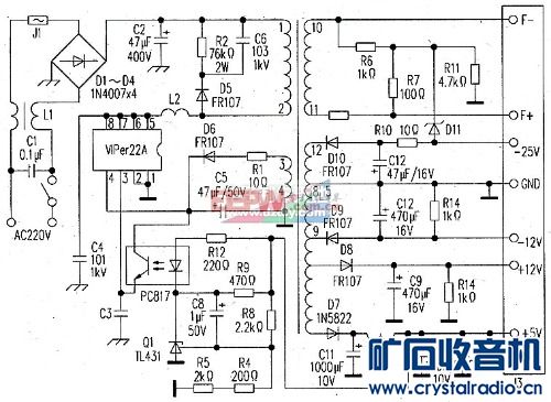

你查查小型8脚开关电源ic。对比电路把它找出来。电磁炉开关电源模块IC常用型号有6种:
<1.>.VIPer12A.
<2.>VIPer22A
<3>.THX201A .
<4.>THX202H.
<5.>FSD200
<6>.LNK364P
如引脚5,6,7.8.接300V高压.1.2.脚接地.一般是:VIPer12A或VIPer22A<1><2>.两者可以直接带换.如引脚7脚接三极管MJE13007的基极,6脚接三极管的发射极,4.脚接地.2脚空,是:THX201A.如:只有7只脚.8脚接高压.7.脚接开关变压器.1.2.3.脚接地.无6脚.4.脚接三极管集电极.是:FSD200.如1脚接启动电阻.7.8.脚接开关变压器.3脚接地.6.脚空.是:THX202H.如1.2.7.8.脚接地.5脚接开关变压器,无6脚是LNK364P

连同开关三极管一起集中在块里了吧?
发表于 2018-3-9 11:30:31 | 显示全部楼层
chenananjinpei 发表于 2018-3-9 11:12
连同开关三极管一起集中在块里了吧?
对连功率管一起集成在里面了。
 楼主| 发表于 2018-3-9 12:36:10 | 显示全部楼层
sjp 发表于 2018-3-9 11:30
对连功率管一起集成在里面了。
谢谢!我的机器用的块,与师傅你提供的第三图VIPer22A的引脚完全一致。另外又问:我这机器功率为15W,使用VIPer22A好呢,还是VIPer12A好?

chenananjinpei 发表于 2018-3-9 12:36
谢谢!我的机器用的块,与师傅你提供的第三图VIPer22A的引脚完全一致。另外又问:我这机器功率为15W,使 ...
一样的,都可以用。
