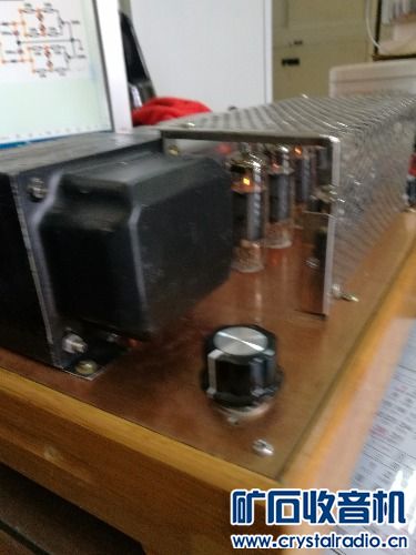

仿制隔壁坛6P14推挽,个人感觉很好
发表于 2018-3-9 08:54:40 来自手机 | 显示全部楼层 |阅读模式
剧说电路源自法国,不知真假

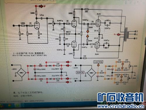

貌似电源部分有点错误,记不太清楚了,大家注意一下

线路设计的不错,很有新意,不落俗套。1、末级甲乙类,近乙类。高压供电,估计功率能到15W。(常见的不敢超300V,也就10W左右)。2、超线性接法,改善5极管大屏流时的线性变差。3、为控制屏耗,必须降低帘栅极电压,采用串联稳压二极管方式,简单有效。并联电容是为了降低雪崩噪声。4、推动级屏压浮动,解决了长尾倒相因为尾太长引起的摆幅不够的问题,提高驱动能力,颇有麦景图风味儿。5、预放大,再倒相,比先倒相再预放大推动,节约1-2支管子,同时提高了信噪比。6、电源部分,每声道每级都采用二极管隔离,提高了分离度和稳定性。
估计很多国人看到这么多硅,会下意识地认为“胆机石声”

电路直接上原图文件会更清晰。

Z6120是稳压管吗?
 楼主| 发表于 2018-3-9 10:15:36 | 显示全部楼层
唐西 发表于 2018-3-9 10:03
Z6120是稳压管吗?
可以用120v稳压管代替。
谢谢帮上图,这机你也做了?

这个长尾倒相电路的推挽,看起来很简单的样子,看其他电路平衡部分好像更复杂一些。
发表于 2018-3-9 12:22:30 | 显示全部楼层
电路设计很新颖!
通过超线性接法和末级功率管的屏删反馈取消了大环路反馈。
发表于 2018-3-9 12:30:04 | 显示全部楼层
Z6120这只稳压管我觉得更多的是为末级静态偏置考虑。对于交流信号,由于稳压管的内阻低,再加上并联的0.047的电容,对超线性抽头的反馈信号视为直通。
这只电容除了消除稳压管的噪音,更主要的是耦合!
qym_1997108 发表于 2018-3-9 10:19
谢谢帮上图,这机你也做了?
打了板子但没做,还有原帖中作者用 p6ke120a 代替Z6120。隔壁坛上有pcb文件下载有兴趣可以打板,不过音量电位器接线的时候要注意pcb上的走线,不要成地环路。
 楼主| 发表于 2018-3-9 14:49:13 | 显示全部楼层
羊肉泡馍 发表于 2018-3-9 12:40
打了板子但没做,还有原帖中作者用 p6ke120a 代替Z6120。隔壁坛上有pcb文件下载有兴趣可以打板,不过音 ...
真羡慕老兄,我是用旧版改的。不知打板是否有富裕
