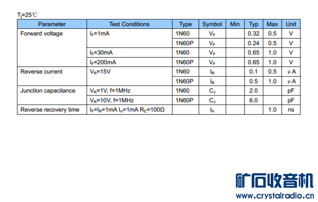

1N60是肖特基二极管,额定电流:30mA;额定电压:40V; DO-35封装。
其具体的电气特性参数如下表:
肖特基二极管是以其发明人肖特基博士(Schottky)命名的,
SBD是肖特基势垒二极管(SchottkyBarrierDiode,缩写成SBD)的简称。
SBD不是利用P型半导体与N型半导体接触形成PN结原理制作的,
而是利用金属与半导体接触形成的金属-半导体结原理制作的。
因此,SBD也称为金属-半导体(接触)二极管或表面势垒二极管,
它是一种热载流子二极管。
1N60肖特基二极管的电气特性参数表
1N60肖特基二极管的电气特性参数表
