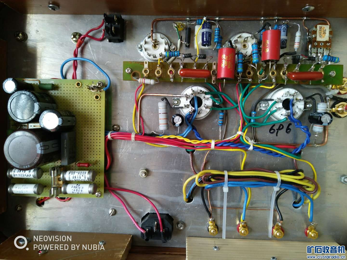

漂亮,底下给看看啊,   如果电牛给阻流圈换换窝不知道效果会不会好一点?

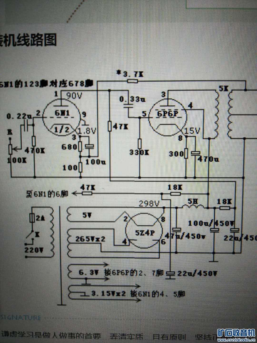

真的很好,发线路看看!!!!!

做得很好,看下里面更好

真的很好,发线路看看!!!!!
