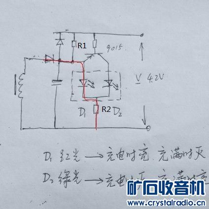

发表于 2018-3-7 17:44:39 | 显示全部楼层 |阅读模式
这是强光手电筒充电器转灯电路,感觉D1长亮,想不通,求指点。谢谢

看你这个图,D1常亮,D2充电时亮、充满时灭。

d1是电源指示,一直亮。d2充电时由亮转暗或者灭掉。
发表于 2018-3-8 01:37:21 | 显示全部楼层
这个电路和我的对讲机充电电路原理是一样的,输出端开路时没有电流流过R1,9015的BE结被R1短路(R1几欧姆),这时有电流流过R2和D1使D1发光,D2灭。输出端接上电池,这时有电流流过R1,R1上的电压约0.7V(这样设计的)使9015饱和导通,Uce约0点几伏,D1(绿1.8V)这时两端电压是D2(红1.5V)的电压,D1灭了,D2全亮。随着充电电压升高、电流减小,9015就会由导通变为截止D2灭,D1和D2的电流会大小互变,颜色也随之变化。

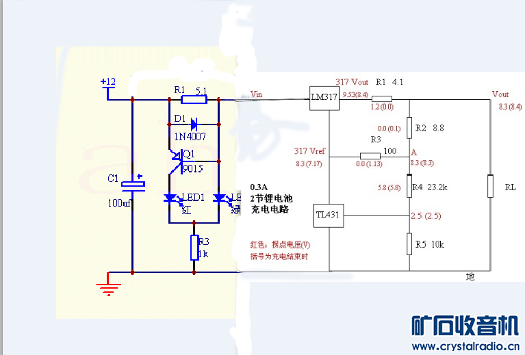

发表于 2018-3-8 02:02:40 | 显示全部楼层
看看这个电路
发表于 2018-3-8 20:29:10 | 显示全部楼层
8楼的图能满足楼主的要求。

发表于 2018-3-8 21:42:10 | 显示全部楼层
楼主把D1和D2的颜色标反了,这个电路的巧妙之处在于利用D2红色LED的工作电压比D1绿色LED要低的特性,看起来D1是电源指示,但它并联了9015和D2,当9015导通时,D2点亮,D1二端的电压降下来了,D1就灭了,这也是为什么D1和D2要共用一个限流电阻的原因,

您的补充完全正确,这个电路我亲自焊接了。有个对讲机的充电器是12V外置电源,内部LM317定压8.4V加上楼主的指示电路。电池的外壳坏掉了,我在电池内部加上了这个电路,用胶灌封上了,正常使用。
发表于 2018-3-9 02:00:48 | 显示全部楼层
逍遥客 发表于 2018-3-8 20:37
您8楼的图是对的,但是您7楼分析的D1亮灭有问题,其实楼主图上的D1就是电源指示,回路就是红线画的,工作 ...
8楼是坛子里找到的电路

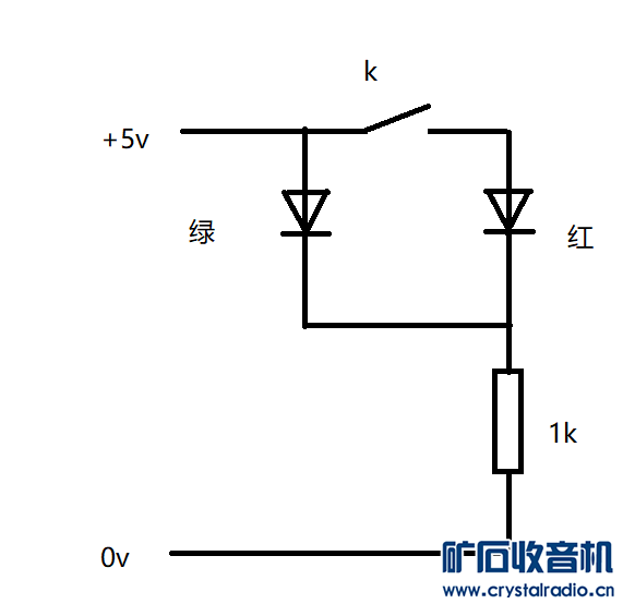

发表于 2018-3-10 00:36:25 | 显示全部楼层
按图示搭个线路,开关一下K。就能理解7楼的说明了。k闭合就相当于9015饱和,正向压降低的LED会流过全部电流而发光,正向压降高的没有电流就不亮了。
