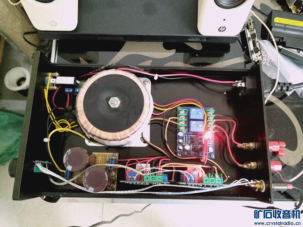

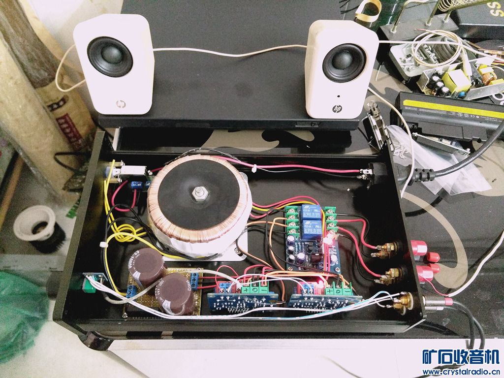

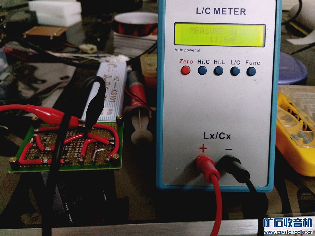

内部全图购置的著名的TDA7294芯片模块
变压器功率标称200瓦,电压双42V直流84V
内部

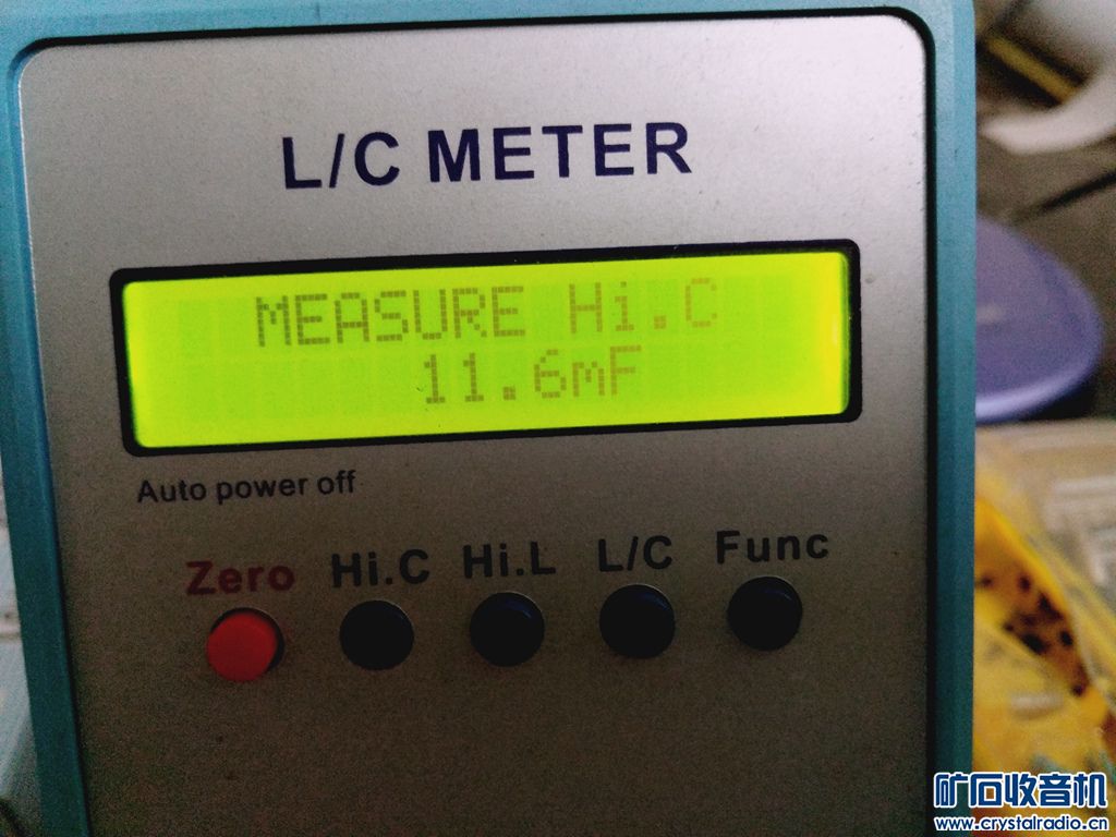

电容10000uf
实测容量
实测

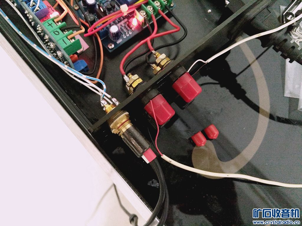

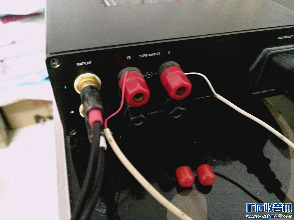

接线柱
接线柱细节
希望大家一起交流学习
发表于 2018-3-7 17:01:33 | 显示全部楼层
音频信号线屏蔽线都不用?有干扰吗?
发表于 2018-3-7 17:14:35 | 显示全部楼层
 楼主| 发表于 2018-3-7 21:45:31 | 显示全部楼层
老WJ 发表于 2018-3-7 17:01
音频信号线屏蔽线都不用?有干扰吗?
貌似没有看出任何区别

un-cn 发表于 2018-3-7 17:14
全铝箱比芯片板贵。
220V插座、开关等地方用热缩管套上。
谢谢啊,进一步完善下。

发表于 2018-3-7 22:01:53 | 显示全部楼层
怎么没看见散热片
发表于 2018-3-7 22:07:55 | 显示全部楼层
机壳散热呢..
发表于 2018-3-7 22:36:33 来自手机 | 显示全部楼层
推这么大的音箱值得这么折腾吗?
发表于 2018-3-8 09:19:47 | 显示全部楼层
后面板,强弱信号最好左右分开,功放板靠后左右排列,输入信号线屏蔽处理,大信号输出线尽量短。变压器及整流远离信号输入,建议内部220市电及变压器、整流电路与功放板及输入、电位器等用薄铁板隔离开处理。那样的话会更好吧!

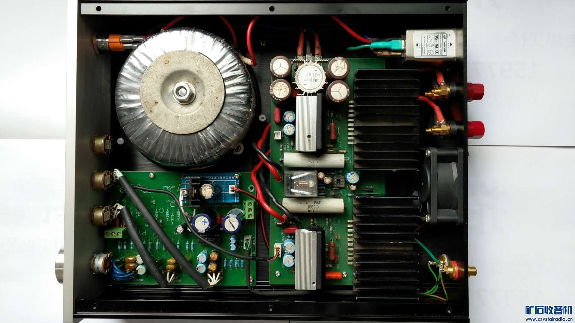

以前帮朋友修过一台山寨厂出家用功放,内部无用一跟屏蔽线但是没有一点干扰噪声!功放电路是经典850
发表于 2018-3-8 10:39:01 | 显示全部楼层
有高增益放大板就不行。纯后级没事。
发表于 2018-3-8 10:46:57 | 显示全部楼层
老WJ 发表于 2018-3-8 10:39
有高增益放大板就不行。纯后级没事。
合并机!有音调有话筒输入
