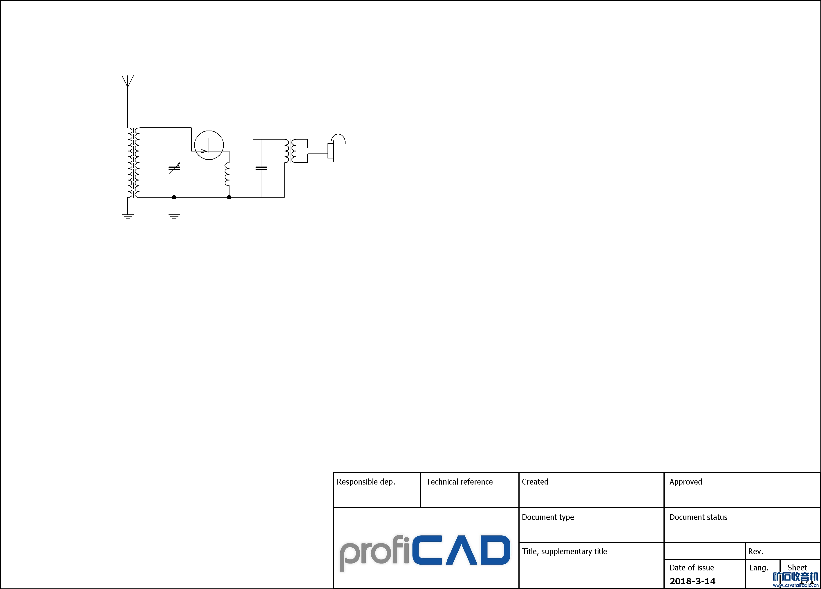

我用现有的一个12cm磁棒 从驻极话筒里拆了个场管 感觉比2AP9强一点 勉强收到一个本地强台 比蚊子叫还小

df205.jpg 家里的收听条件太差了 用外差机靠近窗户才会有信号 超过半米就只有一个台了 这个机可能用普通耳机灵敏度太低

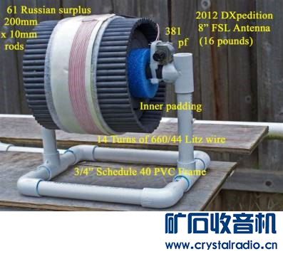

这个中波磁棒34cm长:
可惜忘了从哪里收集的图片了。
这个磁棒天线用了61根20cm的磁棒:
有些变态啊
