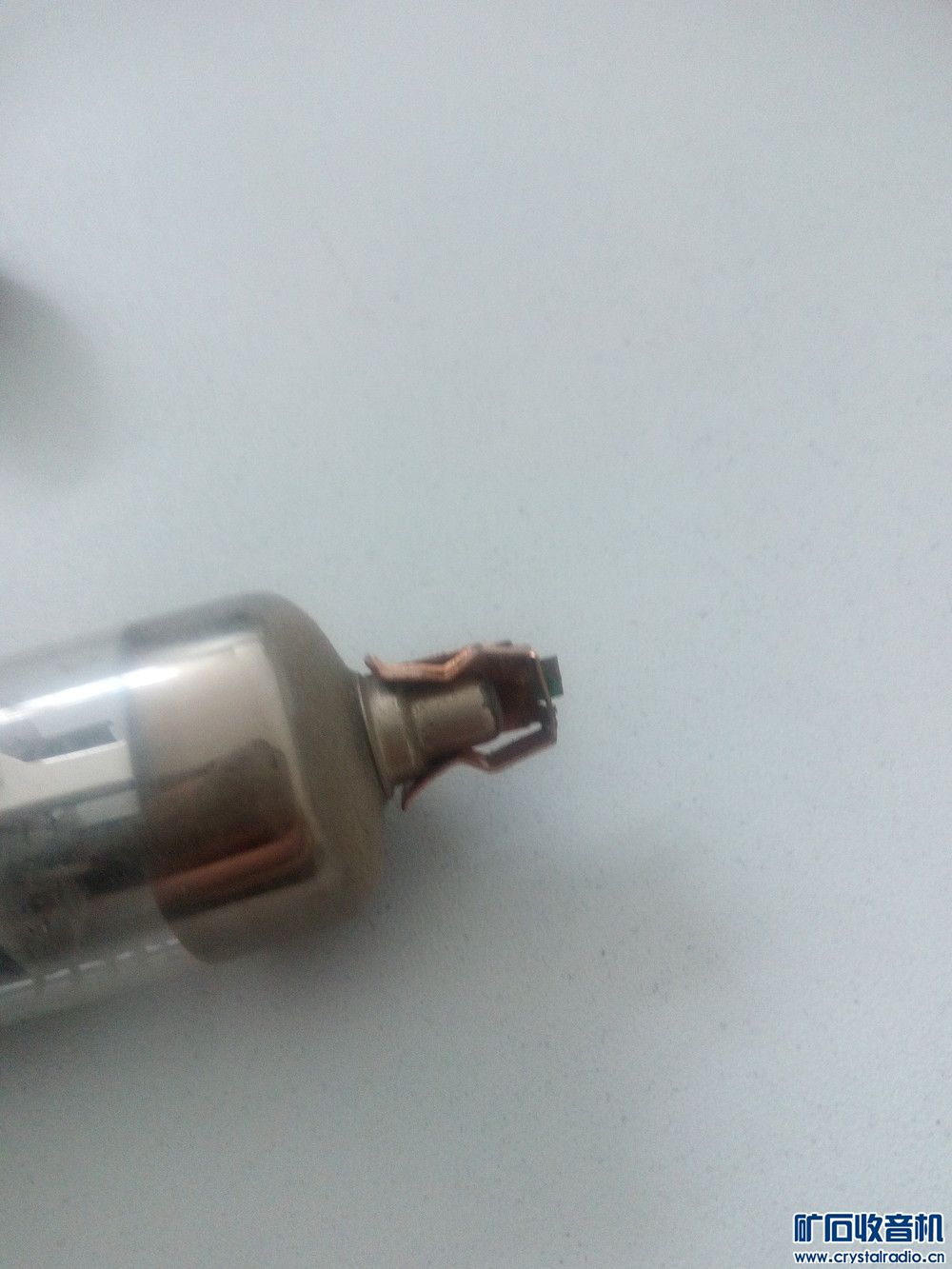

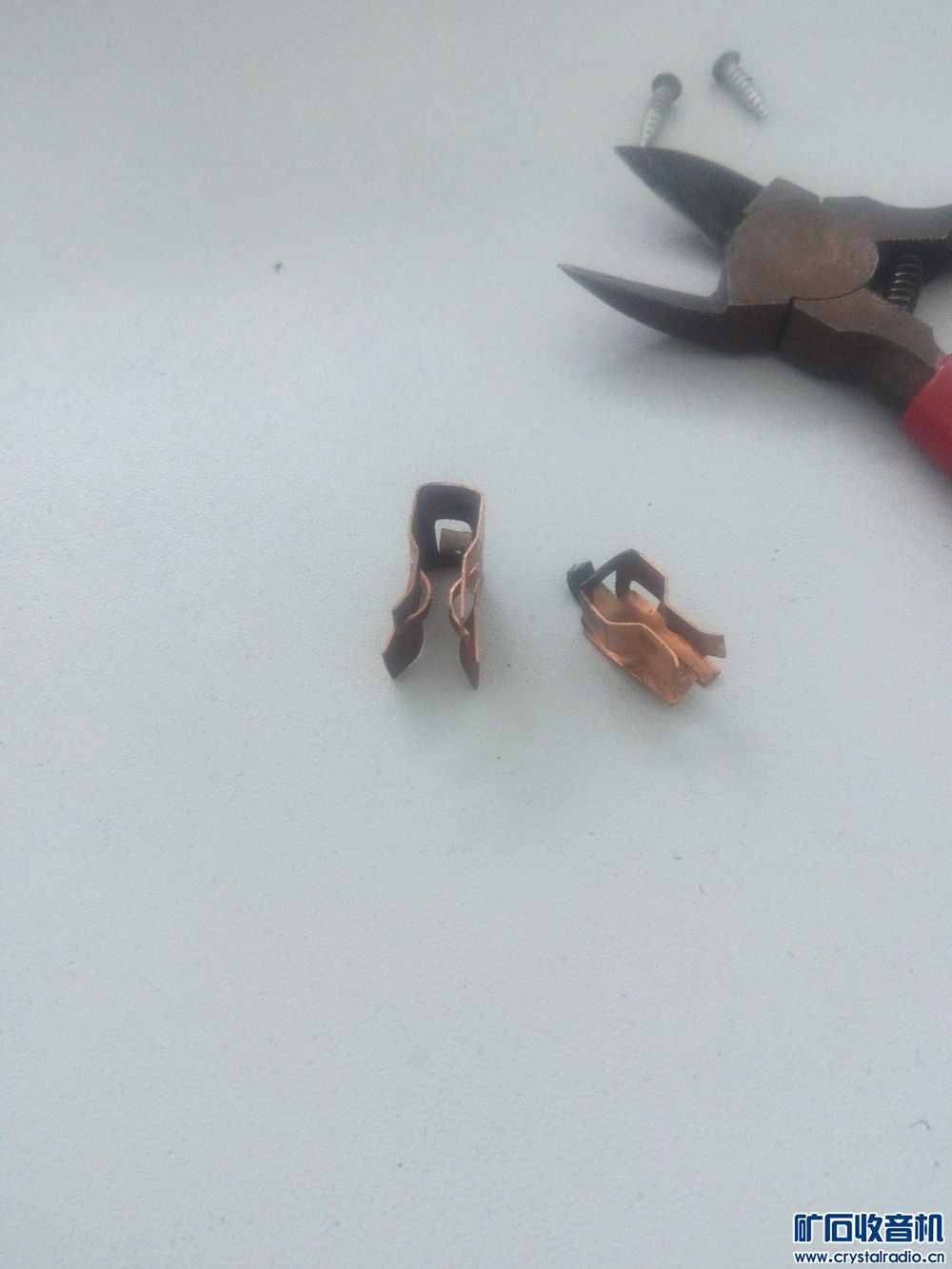

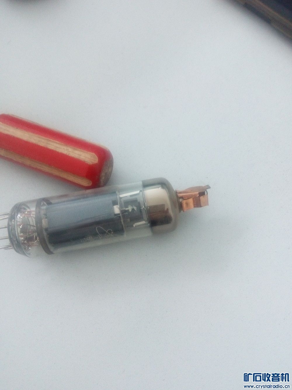

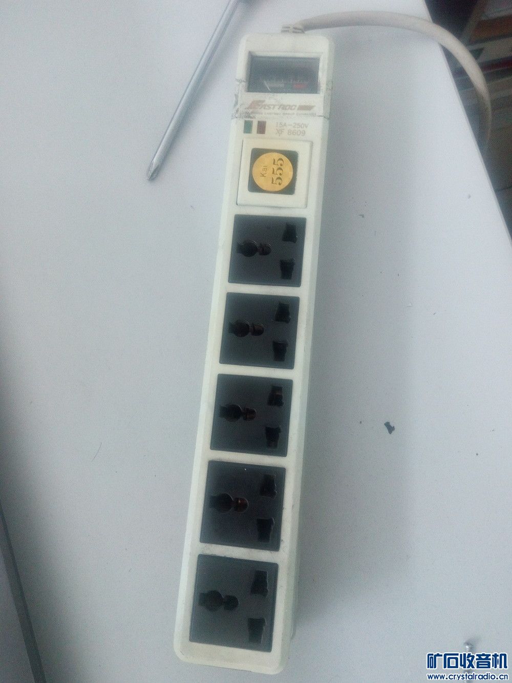

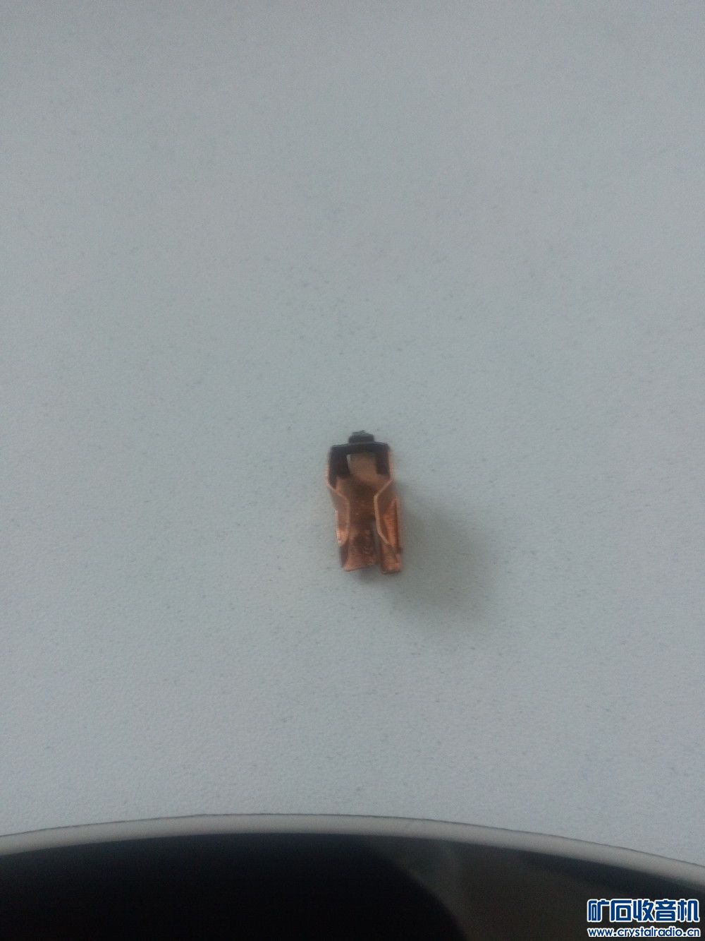

IMG_20180307_135142.jpg IMG_20180307_135800.jpg IMG_20180307_135806.jpg IMG_20180307_135837.jpg IMG_20180307_135813.jpg 有一个万能插排坏了,拆下金属弹片给6P12P当帽子

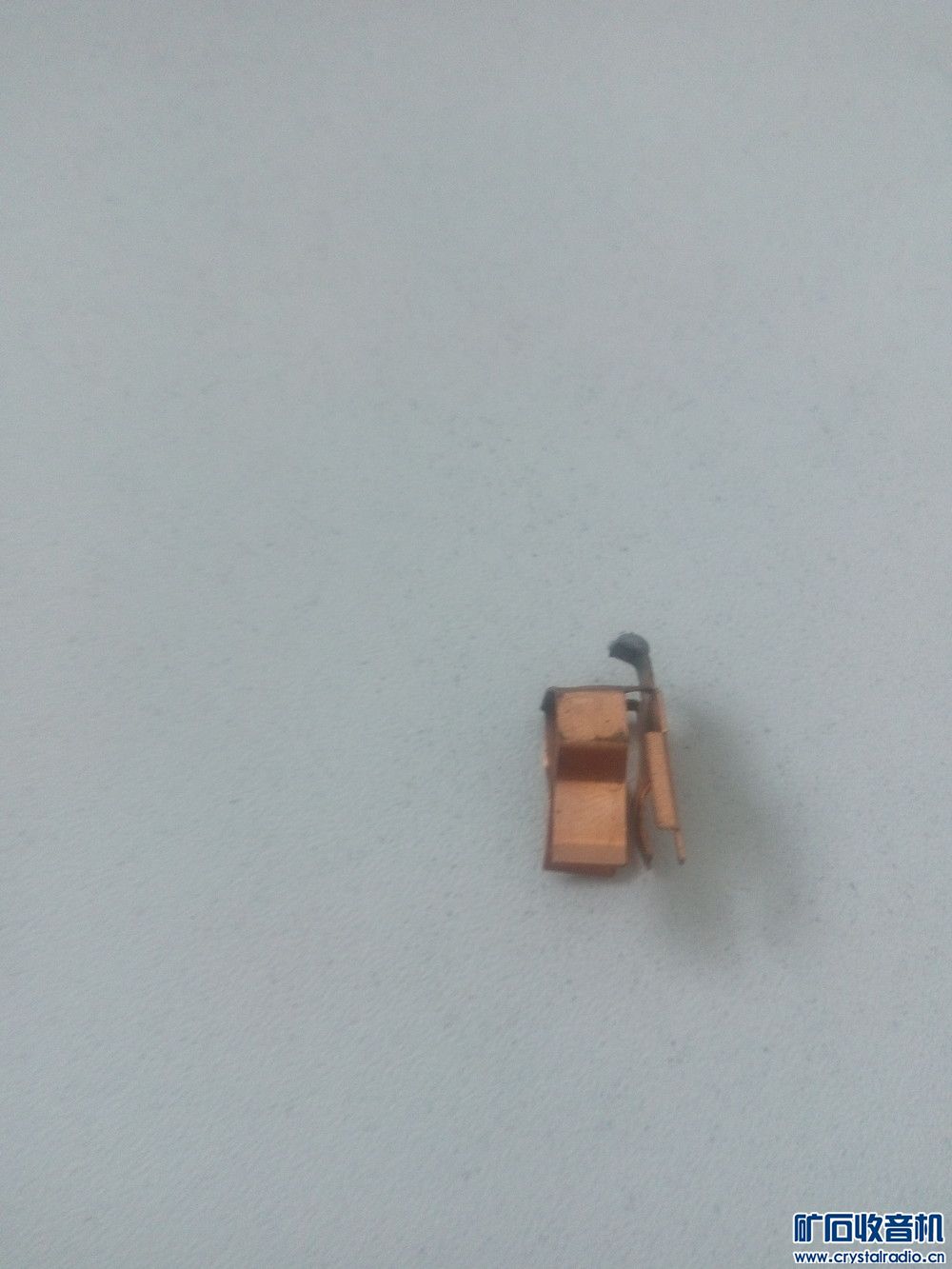

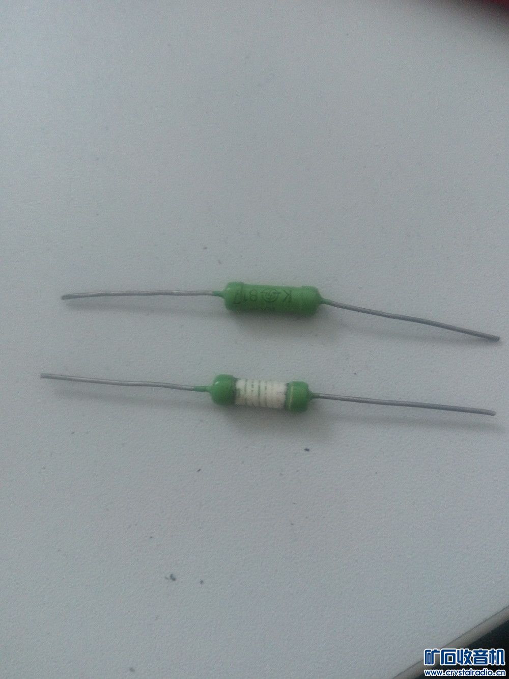

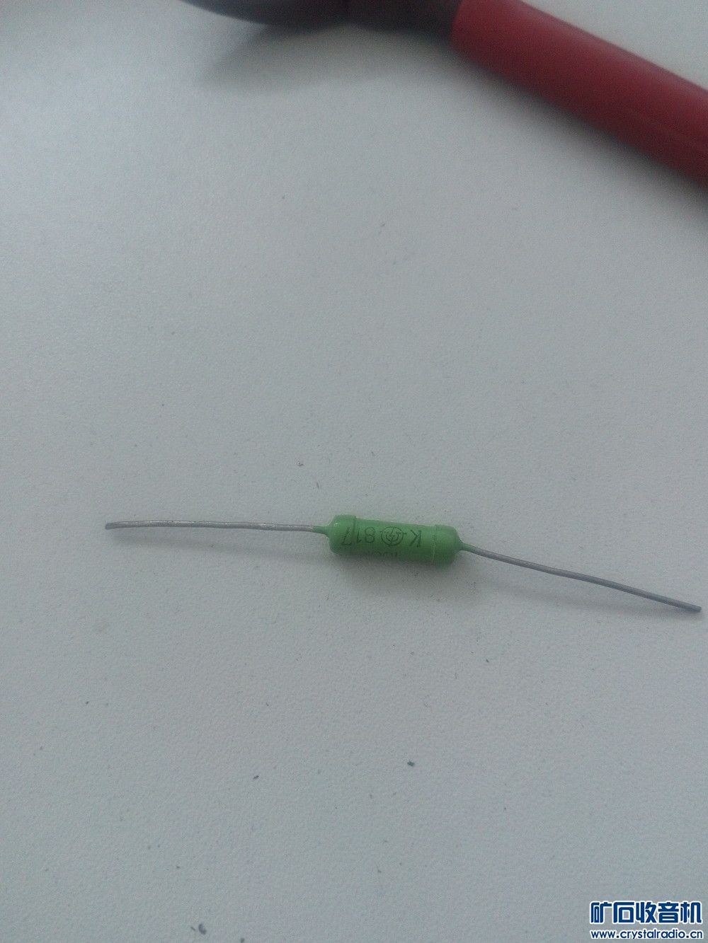

找一个碳膜电阻,把碳膜打磨掉,两端去掉油漆,可以将一端焊在铁地板上,做陶瓷焊接端子(要是用在高频就用瓷管电容做)。 IMG_20180307_140108.jpg IMG_20180307_140132.jpg

你的这种有缺陷,用下面老式大三相插座的芯头做比较可靠。

您的提醒是我想起了家用空气开关的接线端子!
