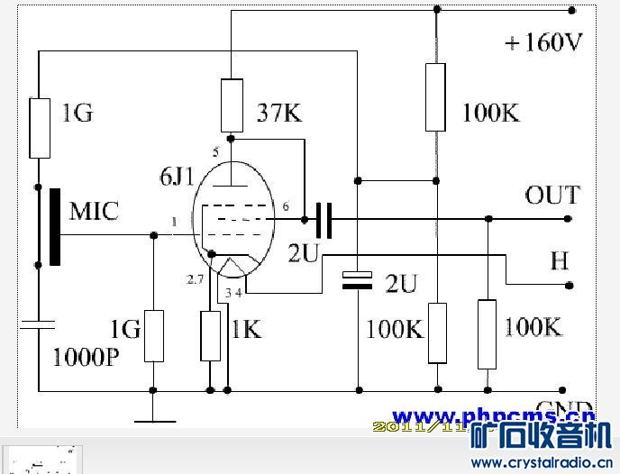

做一个电子管的电容麦放大器,栅极电阻和幻象电源的电阻,电路图上要求用1G的,我没有,用了8.2M的串联了12个,大概100M。但是感觉交流声非常大。已经掩盖了说话的声音。用手靠近这两个电阻,交流声更大。这有什么好办法吗? 我现在还没将这些东西放在铁壳里,难道是这个原因?

 楼主| 发表于 2018-3-7 17:01:34 | 显示全部楼层
彗星 发表于 2018-3-7 12:58
什么型号的电子管栅极电阻需要1G这么大的?这么大的电阻跟开路有什么区别吗?楼主把图纸贴出来给大家开开眼 ...
以前在矿坛里的,看看

发表于 2018-3-7 17:18:32 | 显示全部楼层
yuhongw 发表于 2018-3-7 17:03
是准备放在话筒内的,今晚上就试试
话放的那个栅漏电阻建议取消!!1G欧姆开玩笑几乎可以认为是无穷大了!!这种话放电路很少见的!但是电容话筒的原理就是依靠栅极和阴极间的电容变化改变电荷多少产生信号的!

 楼主| 发表于 2018-3-7 21:45:47 来自手机 | 显示全部楼层
cnboy 发表于 2018-3-7 17:18
话放的那个栅漏电阻建议取消!!1G欧姆开玩笑几乎可以认为是无穷大了!!这种话放电路很少见的!但是电容 ...
取消了,确实没啥影响。交流声还小了不少。奇怪了,为什么图上要有呢
发表于 2018-3-7 22:16:23 | 显示全部楼层
yuhongw 发表于 2018-3-7 17:01
以前在矿坛里的,看看
  我说句话,不知道中听不中听。 对于要做的东西,应该多问几个为什么 。
这点路为什么要这样设计?原理是什么? 为什么要用1G这么大的电阻?
您这不管三七二十一,找个图拿来就做,成了还好,不成 怎么办?就是原件的毛病?
栅极电阻用到1G,本身就成天线了,没有噪声才怪。
