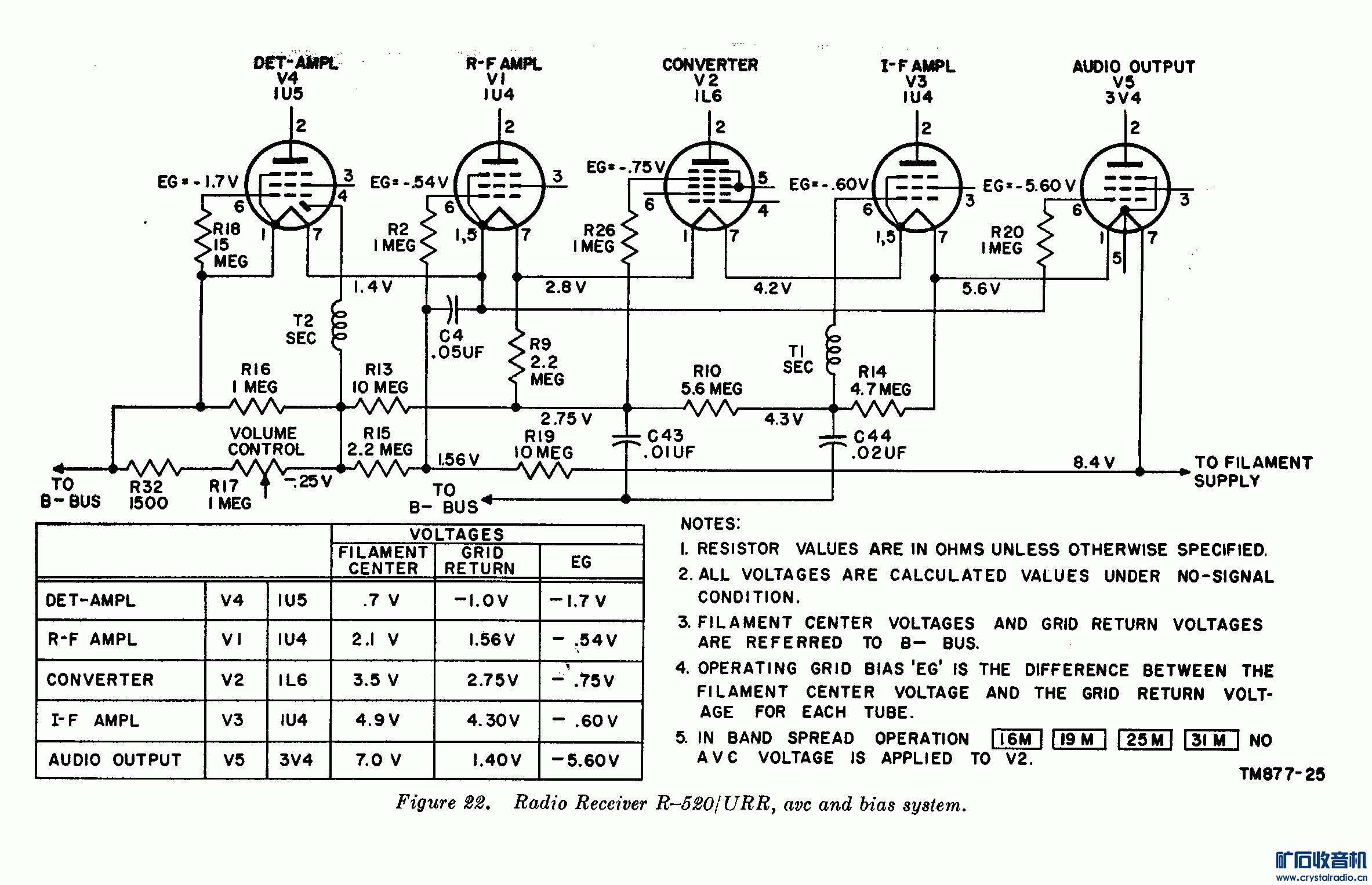

修一美国珍妮丝600老机,变频管1L6损坏,手头有国产1A2请教能否代用。。见图,1U4另加一个晶体二级管能否代替1U5.
发表于 2018-3-7 09:47:20 | 显示全部楼层
1L6没有代用管。 很可惜啊
电极结构都不一样
1L6基本只有Zenith用。 很奇怪
1U4加个晶体二极管代1U5倒是没问题。

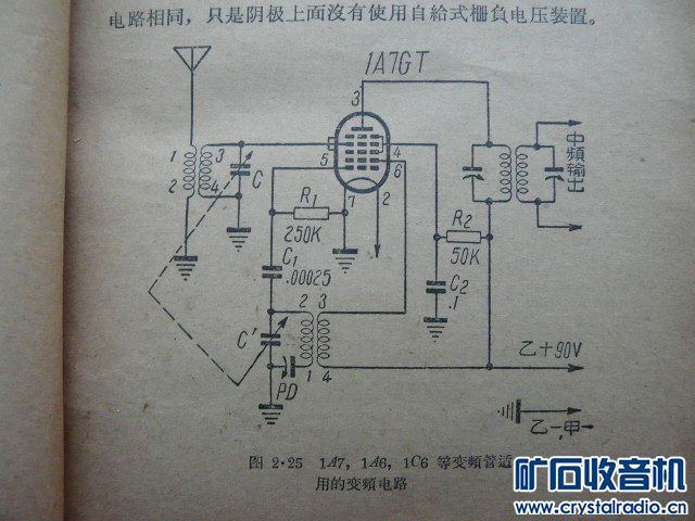

发表于 2018-3-7 12:53:53 | 显示全部楼层
七极变频管1L6的6脚为单独的振荡屏极,1A2、1R5、1L6A等没有单独的振荡屏,用帘栅极(第二栅极)替代,原电路按照1A2(1R5)变频电路接就可以(把振荡线圈改接到帘栅极),冯报本先生的《超外差式收音机》里有介绍。需要注意的是1A2屏极电压只能用到67.5V,灯丝电流比较小需要并联一个分流电阻。

发表于 2018-3-7 18:03:16 | 显示全部楼层
jia199938 发表于 2018-3-7 14:45
可不可以这样理解,代用可以,需要调整屏压和灯丝电流。
下面是两类变频管的电路,供参考,冯先生特意说明1A2屏压问题。该机为串丝机,需要根据1A2灯丝电流(本人手里没有直热管参数资料,如电流与其他管相同则不需要)加适当分流电阻。

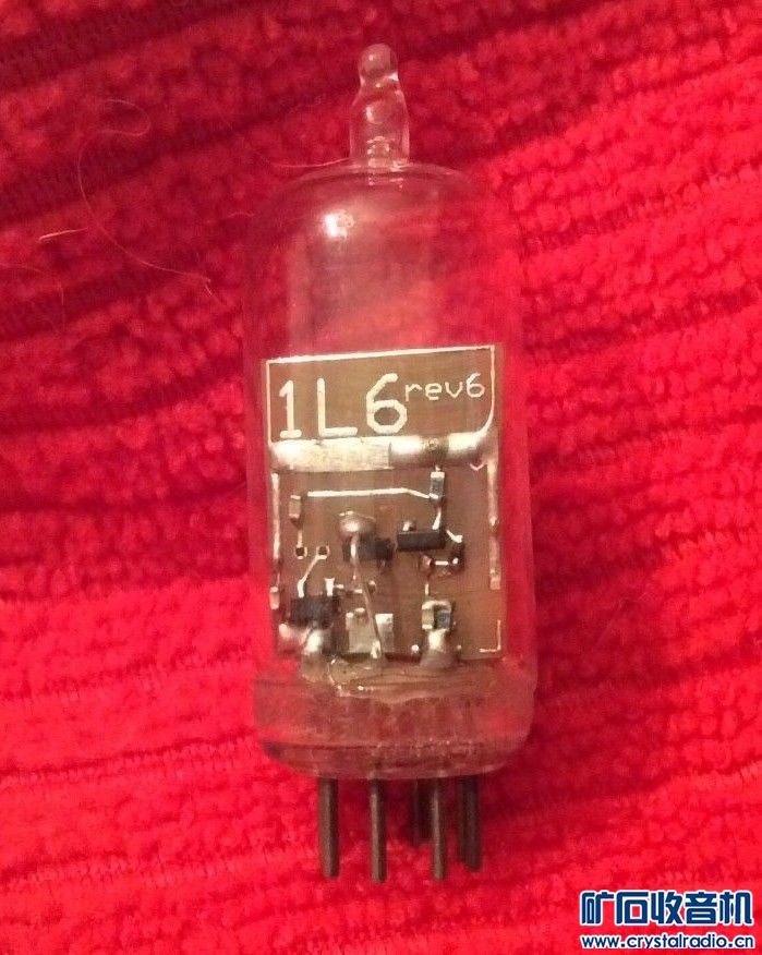

国外曾用半导体分立件制造出1L6的直接代换管, 不知国内有不有?
发表于 2018-3-8 00:12:25 | 显示全部楼层
