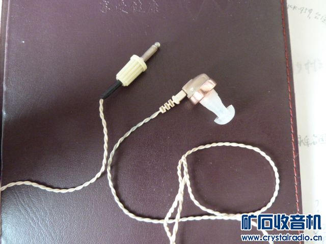

R40C1厚磁环+3DQ+舌簧耳塞机成功分离621KHZ和630KHZ信号

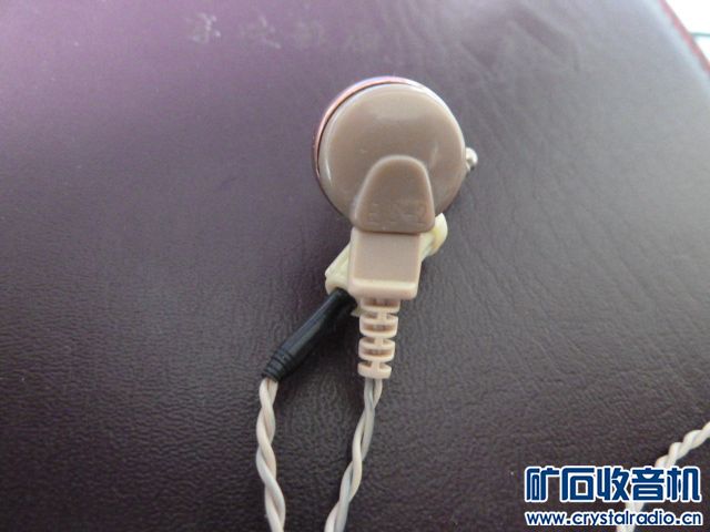

谢谢03版主的加分鼓励!  除R40C1磁环加3DQ之外,不起眼的舌簧耳塞机性能也不错啊!
是呀,每个环节都很重要。
在以前做的耳机灵敏度比较实验中发现各种耳机灵敏度差别极大 ,有千倍以上的差别,所以毫不夸张地说,如果耳机不好则其他的努力都白搭了。

        谢谢99版主加分鼓励! 看来厚磁环加里兹线加蜡煮效果还不错,线俺用的是0.04*60股的里兹线,看来还有潜力提高。
        中波还好弄些,FM矿机若想把比较接近的频率点分开还是挺不容易的,尤其是室内固定地点收听时,在室外还可以通过随时调整拉杆天线长短和指向来帮助调台。
