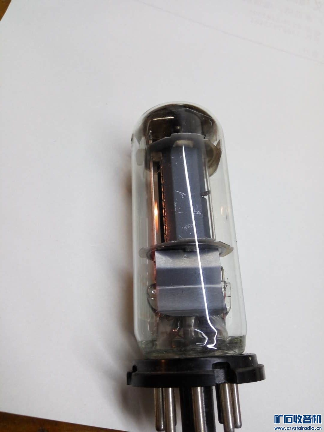

 楼主| 发表于 2018-3-6 16:41:45 | 显示全部楼层
底座和电子管很松的,能用什么胶把它胶牢就好了,可惜只有1只,如果有2只,就可以做功放了。
发表于 2018-3-6 16:59:32 | 显示全部楼层
这个本来就没用胶吧, 顶端的消气剂快耗尽了吧(看上去不多)
 楼主| 发表于 2018-3-6 17:02:48 | 显示全部楼层
本来没有胶,是靠外面的铝壳固定的。吸气剂本来就那么多,没有漏气,如果漏气,吸气剂那里会有白色的东西。
发表于 2018-3-6 17:05:45 | 显示全部楼层
杭州陈玉 发表于 2018-3-6 17:02
本来没有胶,是靠外面的铝壳固定的。吸气剂本来就那么多,没有漏气,如果漏气,吸气剂那里会有白色的东西 ...
不胶没事,那就环氧树脂,好像现在的哥俩好也是环氧树脂。
发表于 2018-3-6 17:42:33 | 显示全部楼层
别用树脂或哥俩好,膨胀系数不一样,加热冷却几下就开了,而且难以清除
其实我也不知道玻璃和管座用啥粘比较好,见过以前灯泡里的那种棕黄色的东西吗,不知道是啥,应该是专门配置的,粘的挺牢实
发表于 2018-3-6 18:38:41 | 显示全部楼层
其实我也不知道玻璃和管座用啥粘 ...
那是虫胶,不知现在能否买到.
发表于 2018-3-6 18:58:39 | 显示全部楼层
其实我也不知道玻璃和管座用啥粘 ...
过去老灯泡玻璃和灯座都是用白矾加热成糊状粘接的。我曾经给自家脱胶的老电灯泡也是这么修的。就是深棕色的那种。
发表于 2018-3-6 19:06:10 | 显示全部楼层
不用留着,6P9P有无壳的一种,屏蔽罩在内的。
 楼主| 发表于 2018-3-6 21:20:59 | 显示全部楼层
是的,本来就是曙光的,淘宝有南京的,应该不错。
发表于 2018-3-6 21:57:28 | 显示全部楼层
轻骑漫步者 发表于 2018-3-6 18:38
那是虫胶,不知现在能否买到.
估计很难,现在纯天然的东西都绝迹了
发表于 2018-3-6 21:58:14 | 显示全部楼层
二玄古月 发表于 2018-3-6 18:58
过去老灯泡玻璃和灯座都是用白矾加热成糊状粘接的。我曾经给自家脱胶的老电灯泡也是这么修的。就是深棕 ...
是吗,白矾加热后是棕色的?这个还真没试过
发表于 2018-3-7 05:25:20 | 显示全部楼层
用老纸介电容的封头蜡弄成面,加入白矾,撒后用电烙铁加热就非常牢固。从前就这样用的,直到今天松动的管蒂都非常牢固。现在试了许多种粘接剂包括用两种复合都不好使,因为玻璃表面光滑,时间不长就又活动了。
发表于 2018-3-7 12:32:36 | 显示全部楼层

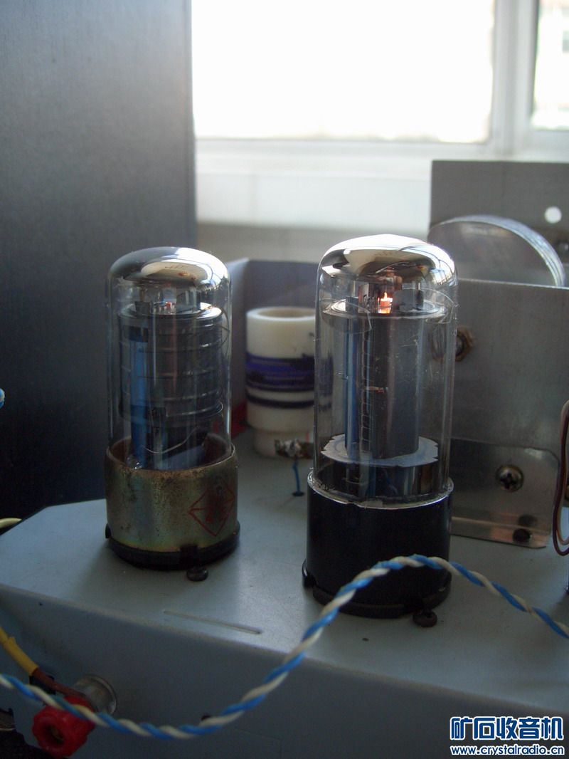

右边那个就是长裤换短裤的6P9P,好看吗?把拆下来的铝套锯一段装回去,套与玻壳之间塞点硬纸条,然后点一点502胶即可,比直接在玻壳和底座之间用任何胶都结实。
发表于 2018-3-7 13:54:31 来自手机 | 显示全部楼层
用纯酒精滴入开胶部位,静置,即可解决。早期的电子管都是用虫胶粘接的。
