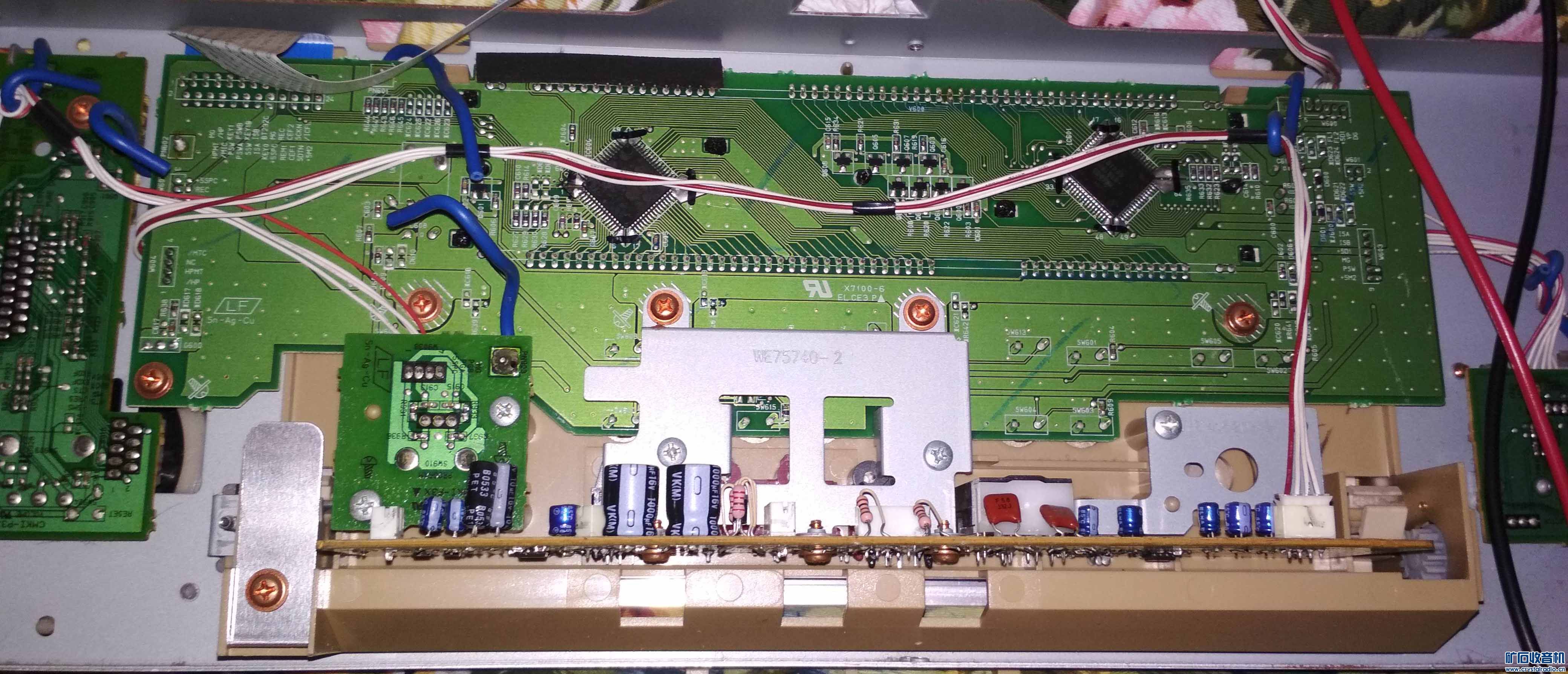

去年收了台雅马哈AX-1600功放,收到后,发现有“嘶嘶”的底噪音,试过电源滤波器,没有效果,接地也没有用。最后发现,每当调整功能,VFD显示屏上显示的内容发生变化,噪音也跟着有所改变,感觉应该是显示屏引发的噪音,求教各位前辈,该怎么处理掉这个噪音呢?扔了又舍不得。感谢!!!
图片来自网上,懒得拆机拍了。一模一样的。
补充内容 (2018-3-7 00:01):
打开直通模式,屏幕显示会关闭,噪声会减少百分之七十,但是离近些还是能依稀听到一点
发表于 2018-3-6 23:42:29 | 显示全部楼层
灯丝不能接地。 前面板小心的屏蔽起来试试吧。估计这噪音解决不容易。

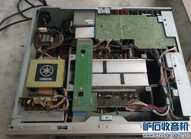

你首先小心把各部分折开并登记好折的情况,以便能装得回去,然后打扫/吸尘,并留意所有接头和接地焊片
有无生锈和接触不良,并用硬度很低的--如不锈钢果刀,刮除接地焊片与外壳间的极簿的氧化膜,这样毛病
大体就能消失

是VFD显示器的阳极高压的升压电路干扰所致。记得高压差不过有三十几伏,查一下升压电路部分的滤波电容及屏蔽。

三十几伏供电也有变压器绕组输出的,看看那路电怎么样,我的890没屏蔽没底噪
