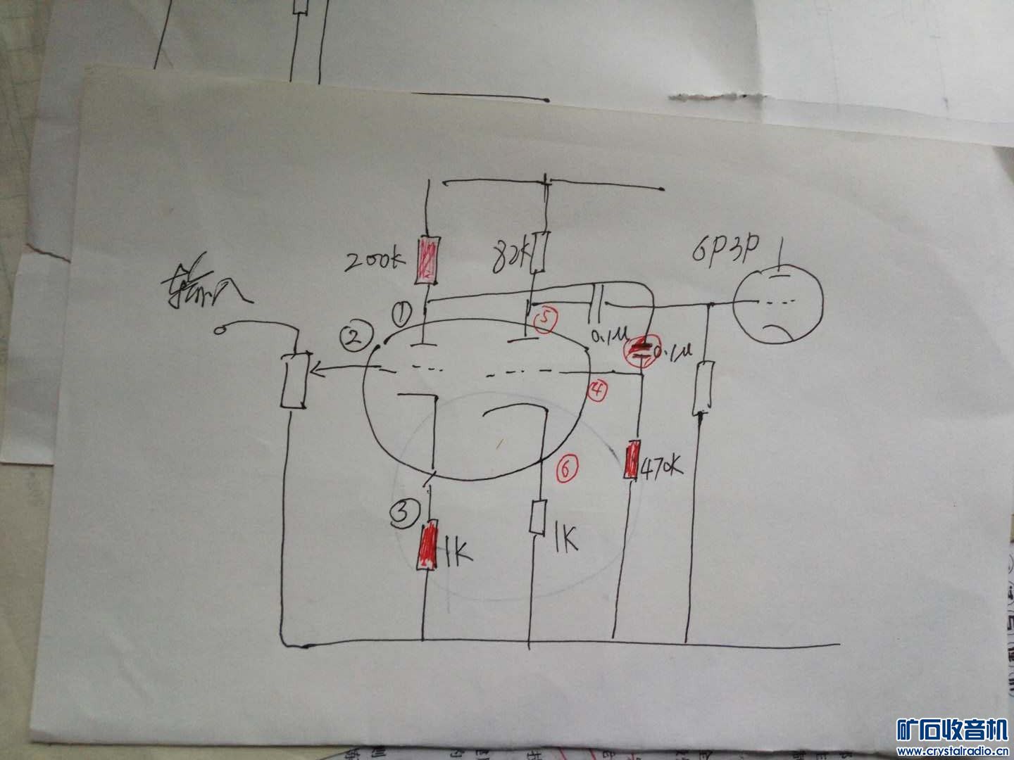

自己喜欢吉他,打算做个全管的吉他音箱,是原声吉他,不是电的。 用J版的标准6N9 +6P3组合,发现吉他输出的信号强度满足不了放大器的输入条件,想求教各位老师,由于是单声道,我先在是6N9P并管推6P3,能不能改成单管推动,腾出一个管来再做一级前置放大?如果不能,再加一个6N8能否满足条件?吉他拾音器输出很小,跟话筒拾音差不多。

搞不定,就是6N9并管推6P3单端,6N9的屏级电阻82K,阴极电阻1K。

248370887582064943.jpg 改动后是这样。你试试,红色部分是后加的原件。
发表于 2018-3-7 16:54:36 | 显示全部楼层
6P3P的栅极电阻如果不是470K,也要换成470K。

非常感谢您的无私帮助,矿坛的氛围真的好。我晚上就试,另外如果需要放大动圈话筒(600欧)这个电路还适用吗?
无论如何谢谢您!!!
发表于 2018-3-7 20:59:38 | 显示全部楼层
zhengsheng 发表于 2018-3-7 17:46
非常感谢您的无私帮助,矿坛的氛围真的好。我晚上就试,另外如果需要放大动圈话筒(600欧)这个电路还适 ...
试试吧,感觉不够用就加个升压变压器。
