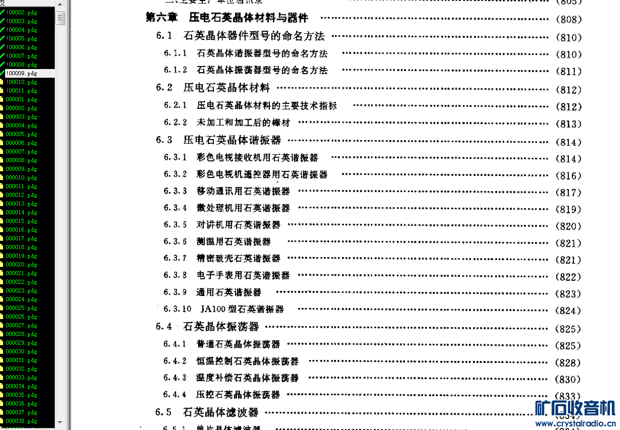

这些东西都经常看到,不知道他们的区别是什么?用的时候总是需要并联和电阻电容的,又是如何确定的?这方面没找到系统介绍的资料,如果谁能分享一些(哪怕书籍目录)也可以
听说晶振Q值很高,也就是带宽很窄,那拿来做频标再好不过了,可以把晶振用作一个滤波器使用吗?

全新的产品可找制造商、国产老旧的也有资料可找,这是从《最新电子元器件产品大全(第四册 电阻器、电容器、电感器及有关元器)》中截图下来的。
 楼主| 发表于 2018-3-6 14:00:56 | 显示全部楼层
谢谢老师,我回头上图书馆搜刮一下去
