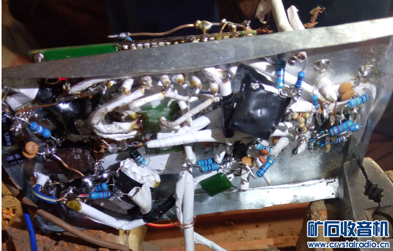

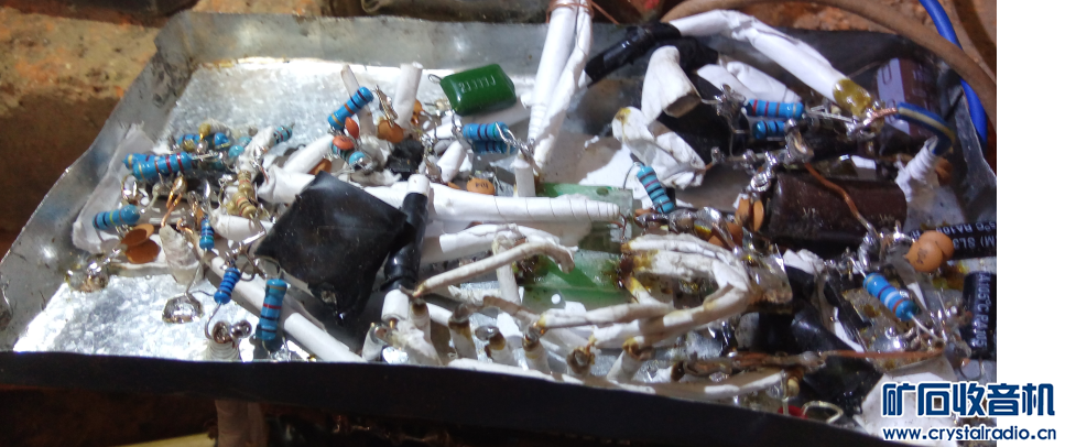

听各位老师说要加相敏检波,无奈0基础不知道模拟电路怎么加,这个版本用单片机产生5K正弦波,每个周期100点,测第25和75点时候的ADC,肯定会有相移先不考虑,先软件测量正负峰值,再乘这个点的正弦和余弦(这一部程序里还没算)。
现在程序只实现测量线圈两个线的ADC正值,最大4099,在1602下面一行左面右面两个数据,往左拉左边这个数增加,往右推右面数增加,放大倍数可能有点高,手稍微动下就变化很大,滤波数设的有点大数值变化延迟大,东西大部分都在软件里比较好矫正。

大写的卧槽,这电路真是叹为观止
发表于 2018-3-5 17:05:34 | 显示全部楼层
汇编用得好的都是高手,搭棚也搭得强大
发表于 2018-3-5 19:54:08 | 显示全部楼层
不由得不从心里服气。
发表于 2018-3-5 20:22:56 | 显示全部楼层
传感器制造的最大的难点就是解决漂移和非线性,相敏整流能够改善输出的非线性,电路中尽可能不要使用直流放大器,而采用交流放大。

视频:
来回推拉筷子屏幕第二行左边显示幅值右边显示相位

发表于 2018-3-26 09:20:06 | 显示全部楼层
您是大侠啊,汇编不懂,搭桥也看不懂
