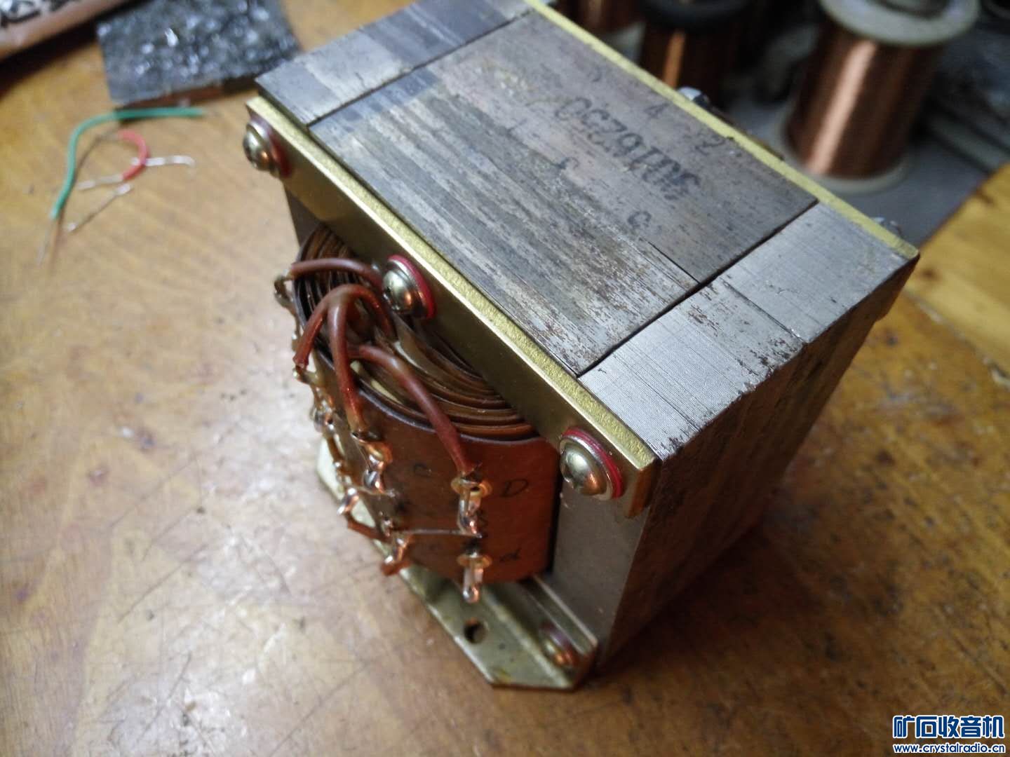

这个东西应该是电磁铁片子吧?以前我拆过一些大继电器都是软片,象铁罐头盒的铁片,掰成啥样就啥样,不过没这种薄。我还用那东西做过电源牛,似乎铁损比用折几下就断的牛片略大。我曾用细铁丝盘成一个环灌漆包纸绕上线当电源牛,也不过是铁损大些,所以我总觉得那累片子就是熟铁皮。
当然这也许是咱无知的表现,所以恭候高人解答。
发表于 2018-3-5 20:10:16 | 显示全部楼层
这是牵引磁铁上的铁心,不是矽钢片做的。

很软,像橡皮泥一样,弄啥样就啥样。也不像纯铁的,坡莫合金也不像。受老朋友的委托,还是做输出牛吧,明天听听声音如何。 636524556103335183.jpg

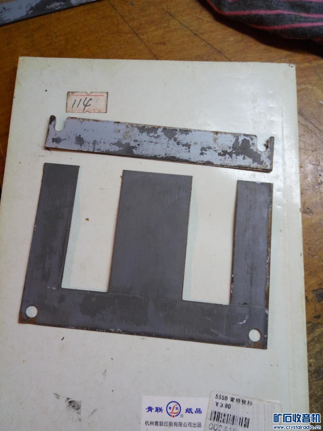

牵引电磁铁的铁芯,这个作变压器损耗太大。

测试效率是0.86左右,和一般铁芯没有区别,如果次级漆包线用粗一点的,可以达到90%以上。

铁芯上面有WE字样,是西电铁芯,但不知道用在什么地方,有2只,有一部分交叉插片,另外的都是顺插,整块拆开,不能一片片拆,如果一片片拆开就废了。

铁芯可以测下15000高斯时的单位损耗瓦/千克。

还有交叉的,我想原来人家就是电源牛,
三年前我买过一些后零点五毫米舌宽二十五毫米的片子也和你那东西差不多,一百片摞起来恰好是个方牛,初级直径零点三八毫米铜线绕八百四十匝,二百三十伏左右长时间通电空载有些温热,次级直径零点五三毫米铜线分别绕了六路,每路四十六匝,把那些线并连长时间带一百瓦负载有点烫手。我那么绕是为六路隔离,每一路分别整流滤波后带十瓦负载不算烫手。我觉得那牛当六十瓦使用比较好,一百瓦也能凑合。
也许你那东西和我的差不多,只是比我的薄?若真如此,做电源牛没问题,我想输出牛可能差些,不过我最近修好的那枚晶体管定压功放竟然是个环牛,咱这破耳朵也没听出什么问题,也许人家里面作了什么处理,懒得拆了。
