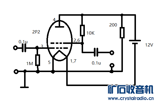

最近开始突然想弄个电子管麦克风前置放大器,希望制作简单,取材容易。后来用2P2成功了,甲电1.2伏,乙电12伏,效果还不错。没有高压的困扰,就感觉一切简单多了,感受到了2p2是一个优秀的电子管,大大降低了玩电子管的门槛,且安全。
但人的欲望还是无限的,就比如我,觉得双电源还是麻烦啊。于是考虑,能不能把单电源变成双电源呢?事实证明是可行的,用的是最简单的电阻分压。别管他是否让人觉得low吧,反正是成功了。关键在于电子管的阳极电流很小很小,灯丝电流是固定的。所以串接一个电阻,让整体达到灯丝电流,这样在灯丝上的压降是1.1伏,剩下的近11伏分给阳极了。画个图,大家看看是否有意思。
 楼主| 发表于 2018-3-4 21:39:30 | 显示全部楼层
图凑合看一下吧。
图
 楼主| 发表于 2018-3-4 21:43:13 | 显示全部楼层
这个电路的特点是1.低电压,2.单电源,3.无变压器。 满足了乞丐级电子管diy的心愿。
发表于 2018-3-4 22:49:31 | 显示全部楼层
电路中10k电阻换个位置接线是不会更好些?

 楼主| 发表于 2018-3-5 06:36:21 来自手机 | 显示全部楼层
放在阳极和电源正之间?我没试过,等有空试下。

发表于 2018-3-6 10:14:42 来自手机 | 显示全部楼层
2P2电子管在12V屏压只有微安级别的电流,好一些的也就是大于1毫安,此时电子管的夸导不高,线性更是无从谈起,做音频放大而不是再生检波需要的是电子管的线性而不是非线性。因此此时应该用足屏压,至少保证22.5V以上,事实上,45-60V的直流电用手摸起来根本没什么感觉,当然危险性也就很小。36V是交流绝对安全电压,42V是平时干燥情况下的安全电压。换算成直流电就是接近60V所以电池式电子管的工作电压毫无危险。
 楼主| 发表于 2018-3-6 13:17:15 | 显示全部楼层
直流电子管 发表于 2018-3-6 10:14
2P2电子管在12V屏压只有微安级别的电流,好一些的也就是大于1毫安,此时电子管的夸导不高,线性更是无从谈 ...
大师说的有理,我只是觉得12V电源容易得,实在不行就用电池也可以。60伏的电源要想用就必须再买。

 楼主| 发表于 2018-3-13 11:50:12 | 显示全部楼层
zp6936 发表于 2018-3-11 21:42
屏极接电源,相当于屏蔽罩,感觉是使用帘栅极做阳极的三极管放大电路。
那个图可能画错了,重新更新了一个。这一次更简单。
 楼主| 发表于 2018-3-13 11:55:11 | 显示全部楼层
1,7脚改成串联了,这样灯丝电压为2.4V-3V,电流减小至30MA,  降压电阻用330欧姆,可以更省电。电源负极直接接地,更科学。只是这个电路不能随便更改供电电压,改大了会烧毁灯丝,改小了会不工作。更改电压时需同时调整降压电阻
发表于 2018-3-13 12:14:48 | 显示全部楼层
 楼主| 发表于 2018-3-13 13:05:49 | 显示全部楼层
倒行逆施 发表于 2018-3-13 12:14
灯丝并连一个2.7V稳压管,供电就宽了!
嗯,好办法
