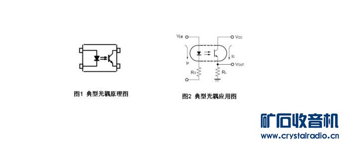

       光电耦合器(英文OpticalCoupler,缩写为OC) ,亦称光电隔离器或光耦合器,简称光耦。以光为媒介把输入端信号耦合到输出端的光电耦合器(图1),由于它具有体积小、寿命长、无触点,抗干扰能力强,输出和输入之间绝缘,单向传输信号等优点,在各种电路上获得广泛的应用。

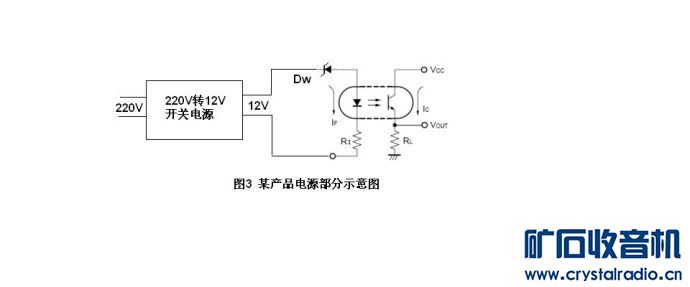

      光耦最常见的应用是隔离。尤其在各种一次电源中,光耦隔离反馈是一种简单、低成本的方式。本人碰到的就是电源问题:某产品的电源在高温上电时死锁,无法启动。为方便说明,用图3简单示意其过压保护的相关部分电路。设计原理是:若直流12V输出过压,则超过Dw稳压值,使得光耦的输入二极管发光,经光耦隔离后,由RL输出电压Vout给控制电路的过压保护端,超过设定门限则锁死电路,实现过压保护。

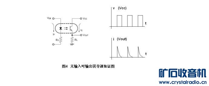

       问题经过深入分析和用示波器监测实验,发现跟光耦相关。把光耦的输入管脚完全断开,上电时电压Vout(电流Ic)仍有一个脉冲。也就是说:光耦在无任何输入时,输出竟然会导通!
       这有悖常识,是否个案呢?经采用多个厂家及不同型号的光耦进行广泛验证,当光耦无任何输入时(或者2个管脚悬空或短路),输出加跳变电压信号,则有误导通的电流脉冲,如图4。可见不是个体案例,却是一个鲜为人知的光耦特性。查阅各厂家器件资料中都没有提到。
        为什么会这样呢,经深入分析发现是光耦本身用光为媒介的构造决定的。为有效接收光照,光耦输出端的三极管的基极区面积做的很大,引起分布电容Cbc比普通三极管的大得多,可达几十pF。这样,光耦输出等效于一个大电容(被三极管放大了上千倍的分布电容),见图5,在几十nF量级 。
    因此,当光耦无任何输入,而输出端加跳变电压信号时,则有误导通的电流脉冲,就不难理解了,而且实验波形与电容充电波形类似。

发表于 2018-3-7 21:13:44 | 显示全部楼层
没有任何意义:
1.Vcc取自于输出电压,是直流不是脉冲;
2.开机瞬间,这个Vout脉冲不会使输出电压升高,而是相反,因此可以使自由振荡快速趋稳。
