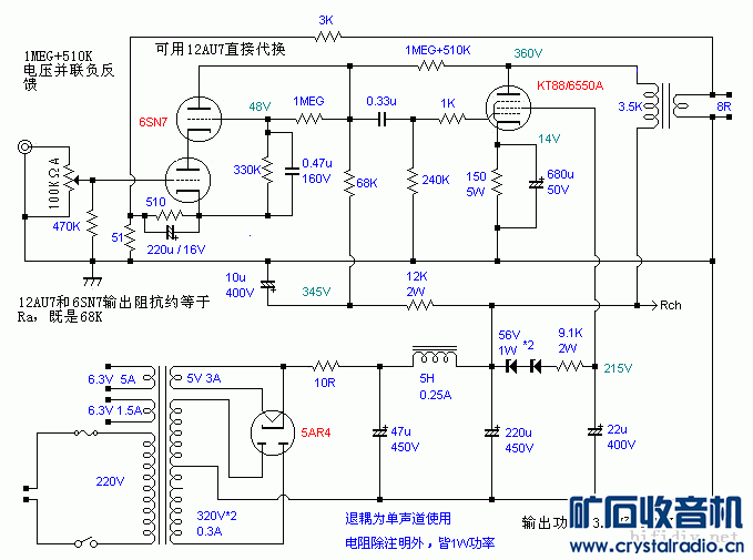

波兰弗朗茨神奇宝贝线路是怎样的?
x宝看到一款胆机,x兵制作,号称采用波兰弗朗茨神奇宝贝线路,有知道这款电路的老师分享一下。

双三级接成五级管,,,,我怀疑是一级共阴上挂共栅,也就是所谓的串叠电路,也就是经常被号称的“纯X电路”。

这个电路到时熟悉,但不知是不是“双三级接成五级管”。
若真是这个电路,用于高频电路的串叠,我是不喜欢的。

你觉得电子管还有什么黑科技电路么???   不摆点噱头出来怎么勾引不明真相群众?
