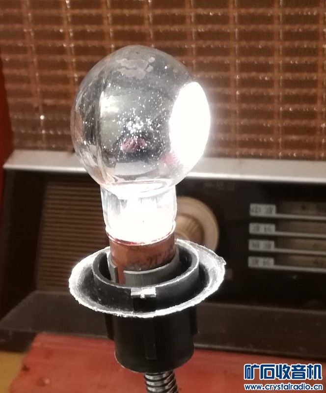

我有一台二手的桂光连续变倍体视显微镜,时常用来看点细小的东西,它带原木箱,里面东西也挺全,但就缺了光源,我以前为它做过一个可调光源,发光体是那种手电筒用的聚光电珠,用得也还可以,但在高倍时必须把光点对准且凑得很近才行,使用不方便,最近重新为它做了个功率较大的光源,感觉方便多了。
光源分两部分,一个是可调电源,另一个就是光源本身了。
 楼主| 发表于 2018-3-3 14:28:50 | 显示全部楼层

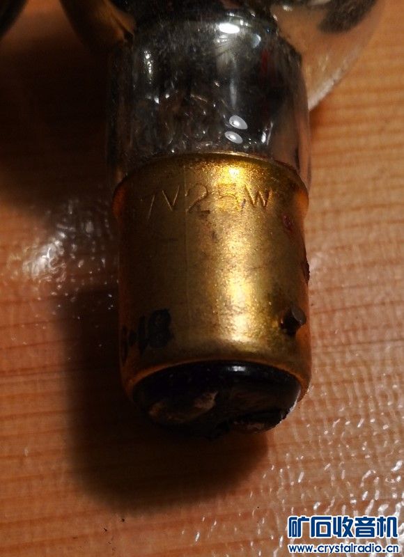

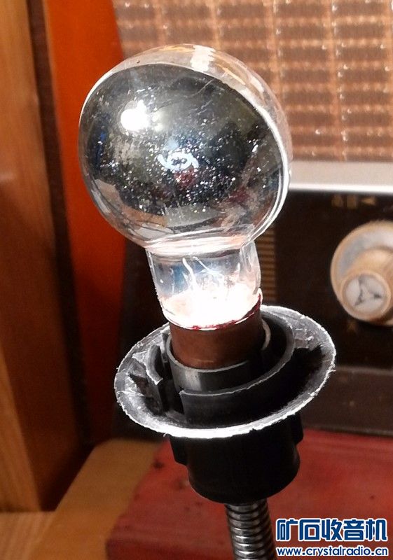

光源所用灯泡是一种专用灯泡,电压特殊,外形奇特。
光源架子是用电脑摄像头架子改的。

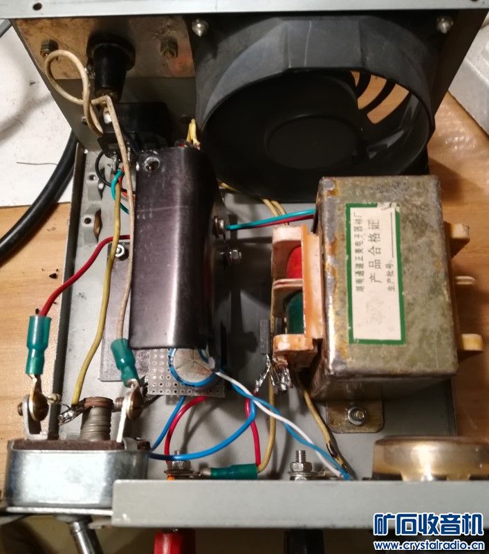

可调电源外壳是一个电脑电源的外壳,使用了散热风扇。
电路简单,也就是317稳压而已,变压器是老黑白电视机上的,散热片也是。

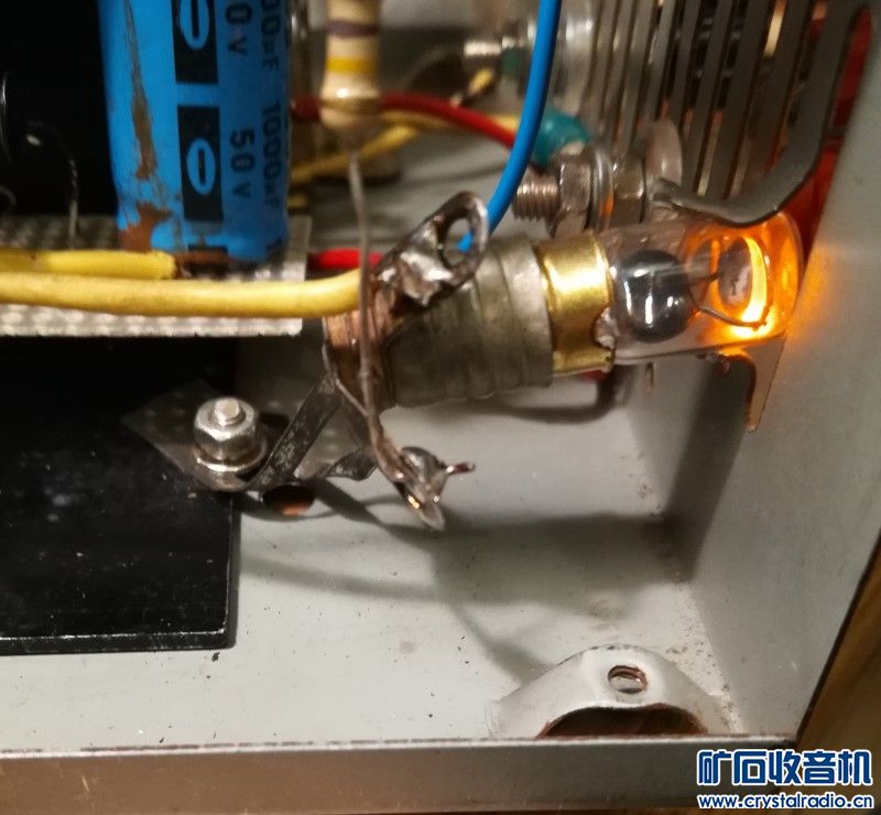

 楼主| 发表于 2018-3-3 14:31:06 | 显示全部楼层
电源指示灯用的是老氖泡。
