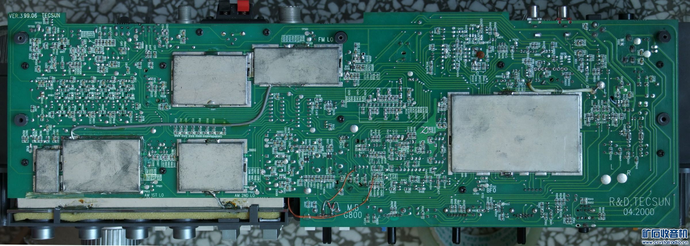

发表于 2020-12-5 13:26:10 | 显示全部楼层
ace919 发表于 2018-3-2 16:34
“德生HAM2000接收机的中频频率设计为455kHz,也是一次变频电路”
这句是笔误吗?
我也不相信当年3500大元的HAM2000广播收信机是一次变频,发主板和主电路图大家鉴赏。
