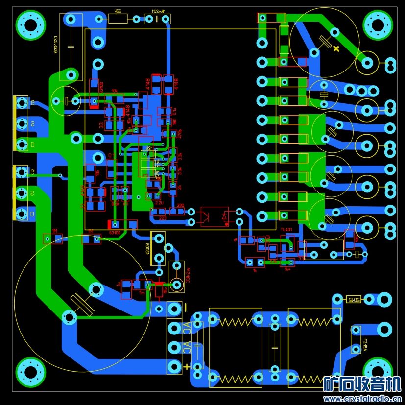

      本方案采用最新的LLC半桥结构,是目前用于各类功放最好的开关电源,在石机上已用多年,在小胆机上也用了二年,最近又在300B胆机上试用,效果相当好,所以推荐给大家。由于胆机的供电比石机复杂,又有自偏压、固偏压、旁热管、直热管、灯丝电压更加多,因此、发几种方案请大师们指导指导。确定后就去打样分发给有能力做的坛友试验。
一、芯片方案二种,二种芯片均是调频式的振荡,功率低时频率高,功率高时频率低,完全不同于固定频率调宽型的硬开关芯片。
1、L6599D,该芯片是0电压关断型,优点是价格便宜,缺点是不带自起动,并且芯片供电要稳压。
    印板图 图中已加了自起动电路,电压分三路,一路6.3V灯丝主控电压(5V及以下灯丝电压可用降压法获得),一路被控负压加稳压(也可做灯丝电压),第三路高压加延时稳压。

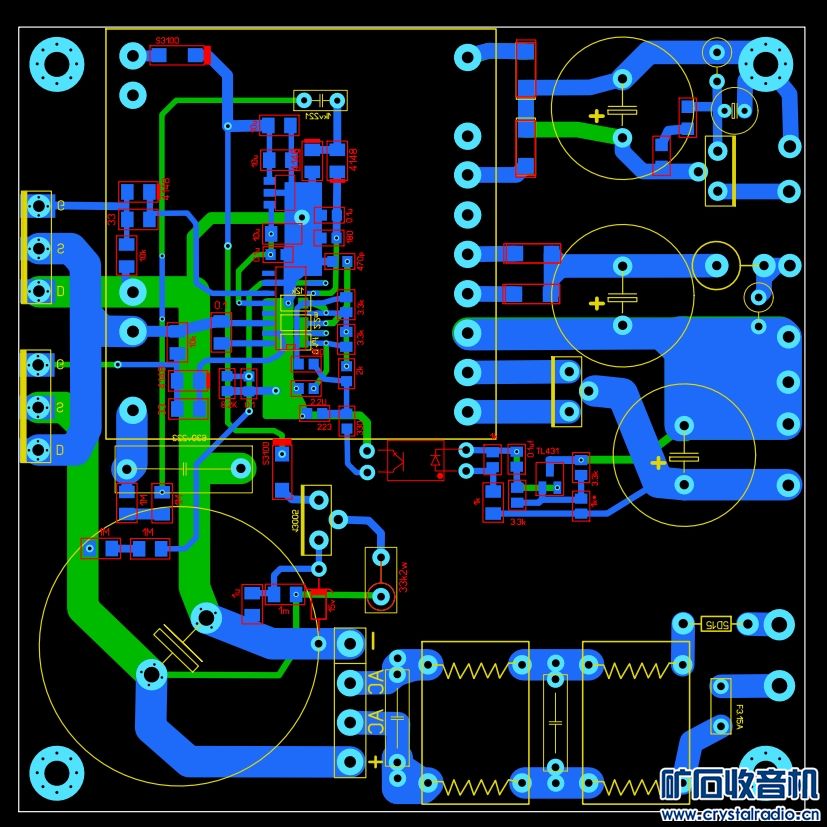

2、SSC3S910,该芯片是0电流开通型,优点是带自起动,芯片供电不需要稳压,缺点是价格贵。
    印板图 电压分三路,一路6.3V灯丝主控电压(5V及以下灯丝电压可用降压法获得),一路被控负压加稳压(也可做灯丝电压),第三路高压加延时稳压。

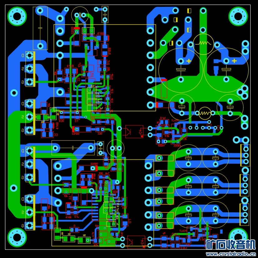

二、双变方案,由于直热胆机做自偏压电路的灯丝电压一定要隔离,所以做成双变隔离型电源(究竟是自偏压好还是固偏压好,有没有大神试过,个人认为是固偏压好,电路简洁、供电容易、没有音染,探讨探讨)。
   印板图

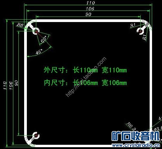

为什么做成10X10的板,有二个原因,一是打板费便宜,二是能装入现成的牛罩内。

       范师好,谢谢好建议,现在看来还是SSC3S910方案最好,L6599确实是有你所说缺点。散热问题我是想利用牛罩过桥散热,所以变压器靠边装。自已玩没有定制外壳,仅想证实一下该类电源用于胆机可行性。高压整流我想用桥式整流,主要考虑双线并绕的耐压问题,不知可行否?

倒行逆施 发表于 2018-3-2 14:24
楼主,我不希望你用L6599,他在线路电压纹波大和电压不稳的情况下,不能够达到谐振,就不能保障低的电源干 ...
画得真专业,看图是按规格书来的,但在调试的过程中6-7脚要加一470电阻,你在画板时要留好位。
