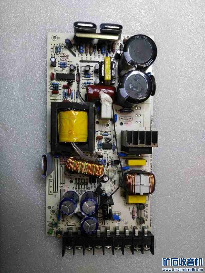

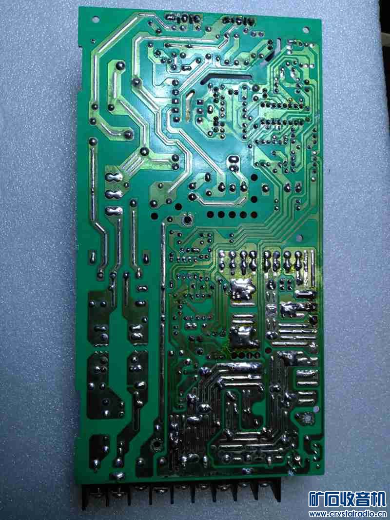

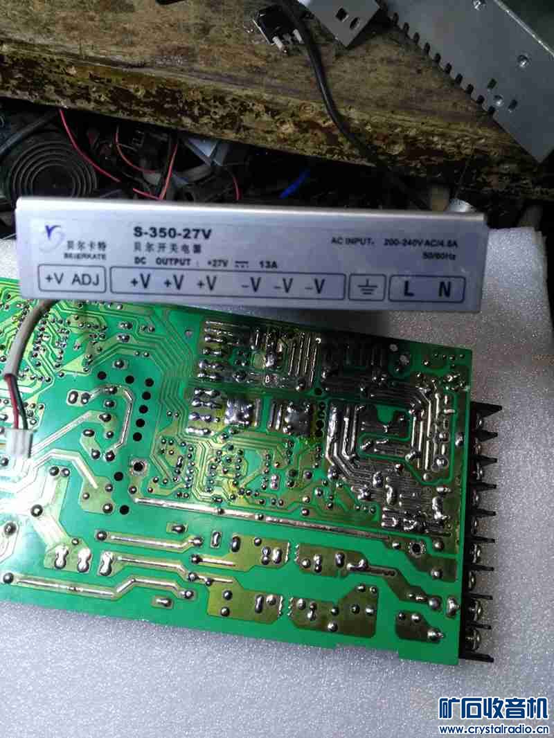

前段时间在坛里收了几台贝尔卡特S一350一27V开关电源。有2台空载电压正常,一加负载就电压就只有几V,芯片是TL494十LM358组成。TL494芯片和芯片的那凢个电解电容也换代过。在线测了二极管和电阻都正常。现在不知道怎修了 请教坛里的高手们,这个怎修呢?

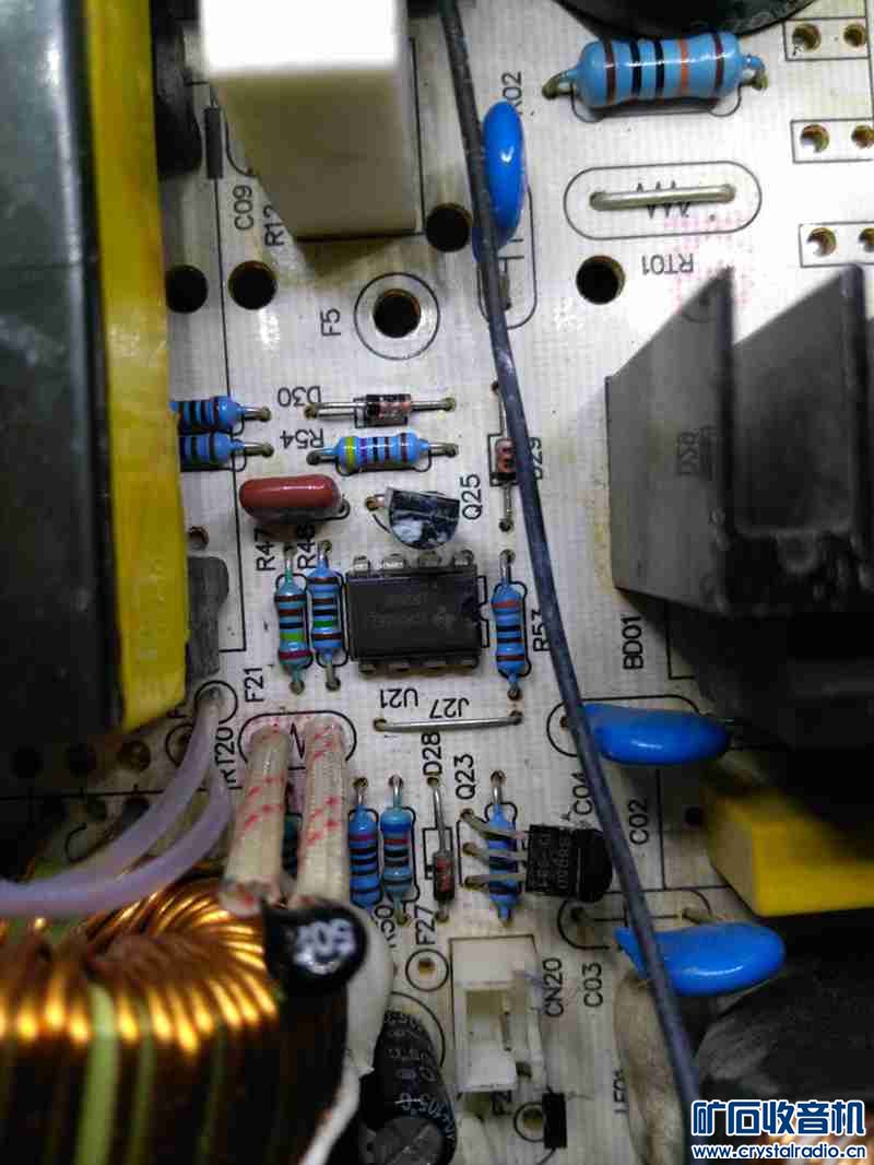

没测啊!但是TL494的12脚供电空载是10多伏。加负载也才几伏。还有功率管发热很大。对这种电路不怎么熟。

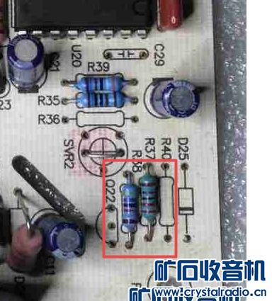

还有可能就是图中的R35值变大,因为您的图片看不太清楚,494周边的,依照我的图上看
其实就是R35变大后,494的15脚所得的分压变小,那么一旦呆载后,16脚的电压升高,这是输出就会显著降低,相当于限流值变的很小。

R35电阻是1K,测了正常。上个IC芯片周边图

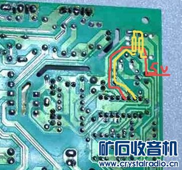

发表于 2018-3-1 23:41:16 | 显示全部楼层
您的R35和我图纸上的R35不同的
您的图上应该是这两个串联起来的
脚是5V基准电压,通过分压给15脚一个预置值
