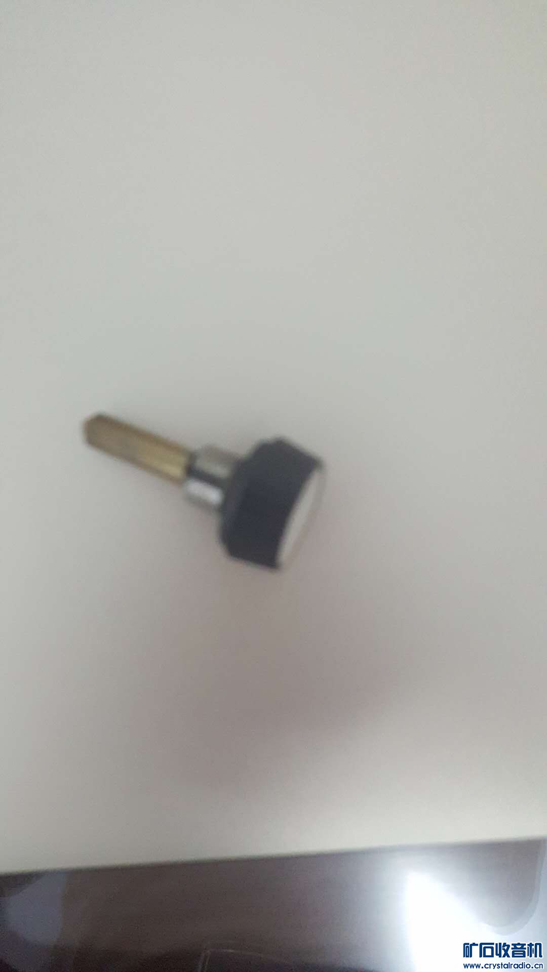

老收音机调谐拉线铜杆断了如何跟换维修,谢谢指导

把损坏的铜杆拍照上传大家看看,这样才能出建议,

一般常见是有两种方法:一是用环氧树脂粘。二是焊接方法,即锡焊或者铜焊。
发表于 2018-3-1 23:11:22 来自手机 | 显示全部楼层
钻孔攻丝再连接
 楼主| 发表于 2018-3-3 19:21:43 | 显示全部楼层
   谢谢各位老师指导:看看用环氧树脂粘行不,简单
