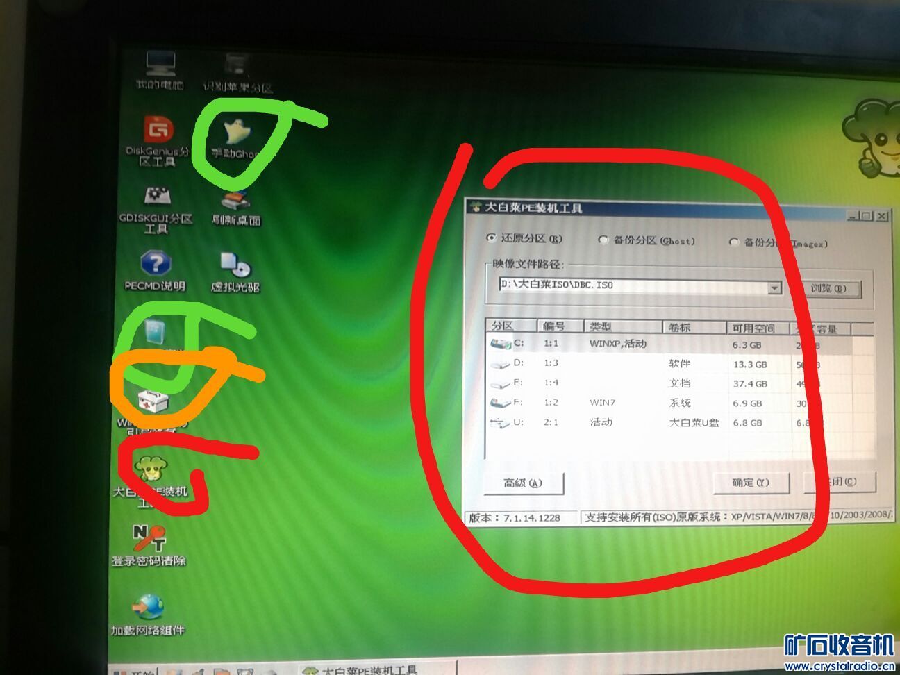

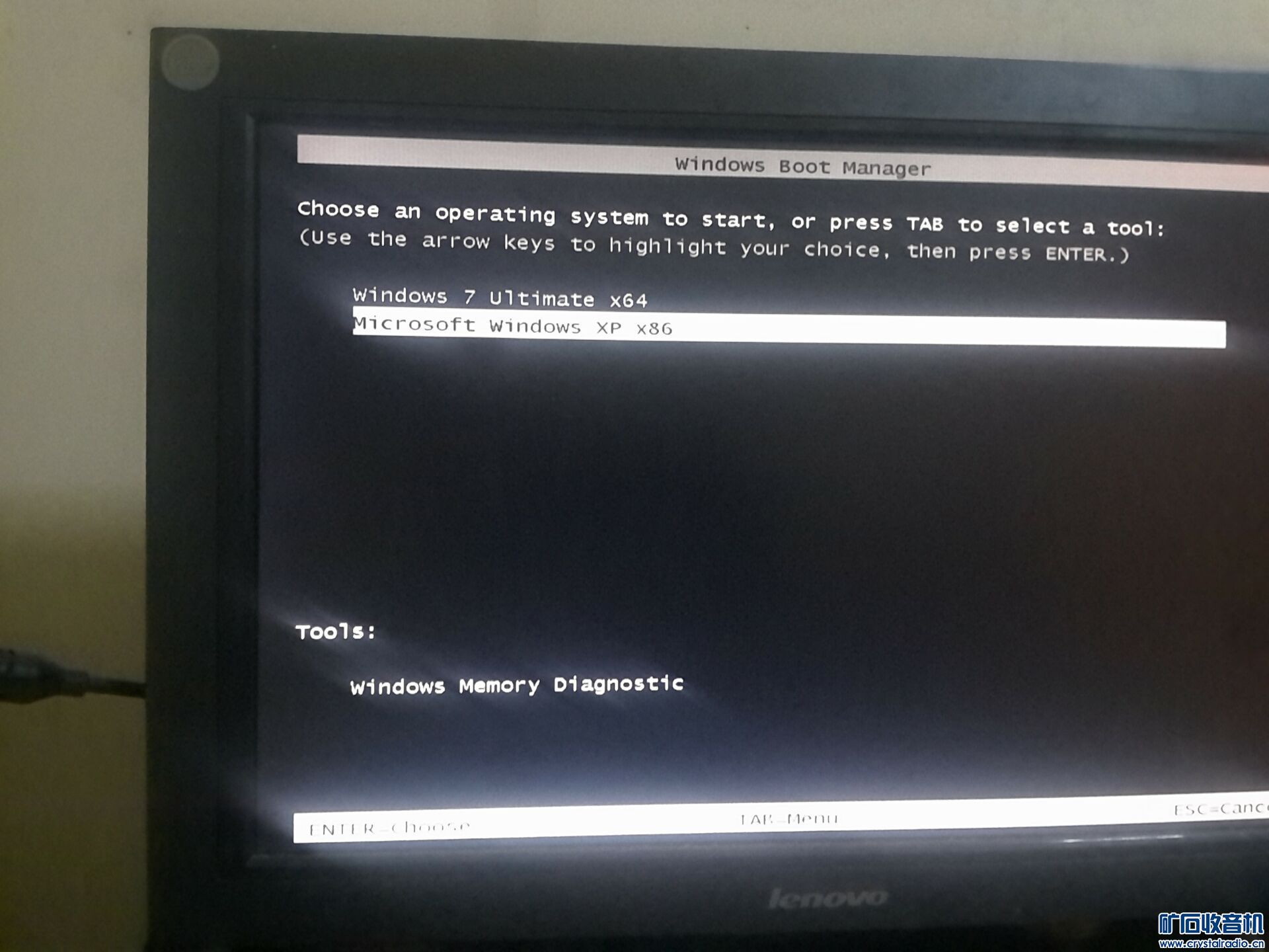

32位和64位双系统直接装不太好装!得使用U启动工具,我用的是大白菜,默认的工具有预装软件不推荐!使用PE桌面的WIN安装器还算干净,只能装原版系统,GHO版的用手动安装器(英文)也很干净。XP和win7先装哪个都可以!下面步骤很重要,两个系统都装好以后,运行U启动工具里面的引导修复,修复引导C修复成功以后OK,开机会显示两个系统用上下键选择要启动的系统!32位XP不能运行64位WIN7的SETUP安装程序。同样64位WIN7也不能运行32位XP!  XP系统要10G的磁盘就可以,WIN7需要30G因为原版打完补丁系统大小在24G左右。应用软件可以装到D盘!4G以上内存的可以关闭虚拟内存来减小系统占用的磁盘空间!
最好不用红圈里的安装工具,用绿圈的!装完一定要用橘黄圈里的工具修复引导不然没有双启动选项
装好以后
装好以后
