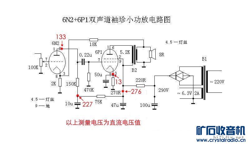

6n2--6p1音调100k可调为何声音线性差
发表于 2018-3-1 13:38:22 | 显示全部楼层 |阅读模式
6n2--6p1音调100k可调为何声音线性差,似乎调到头才有变化

发表于 2018-3-1 14:28:19 | 显示全部楼层
这个电路的负反馈量太大,整个电路的电压放大倍数太低了,加大那个18K电阻,试试。

发表于 2018-3-1 18:17:40 | 显示全部楼层
电位器通常分为3个类型,A型:指数电位器,开始旋转的时候阻值变化很大,越转到后面阻值变化越小。这种电位器就用于音量调节。B型:直线电位器,旋转角度和阻值变化基本成正比。还有一种是对数电位器,即C型,情况正好和A型相反。其实B型电位器也一样可以用于音量电位器,例如470K的B型电位器两端并联一个200K左右的电阻,代替100K左右的音量电位器是非常好用的。
发表于 2018-3-1 21:13:28 | 显示全部楼层
6N2屏压高了。80--100V之间为好,把N2的阴极电阻换成1K。大环反馈电阻加大到27K试试。

发表于 2018-3-1 22:09:42 | 显示全部楼层
10楼和12楼是正解。
.....一个小小建议,你的电路是一级推动,把音量电位器100K改成250K的,这样输入信号不会损耗太多.....
