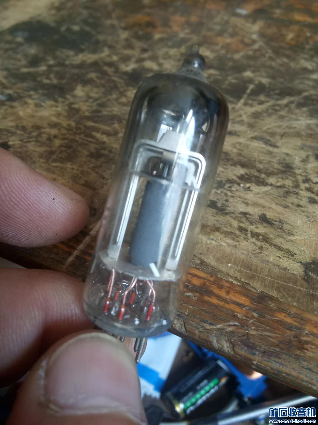

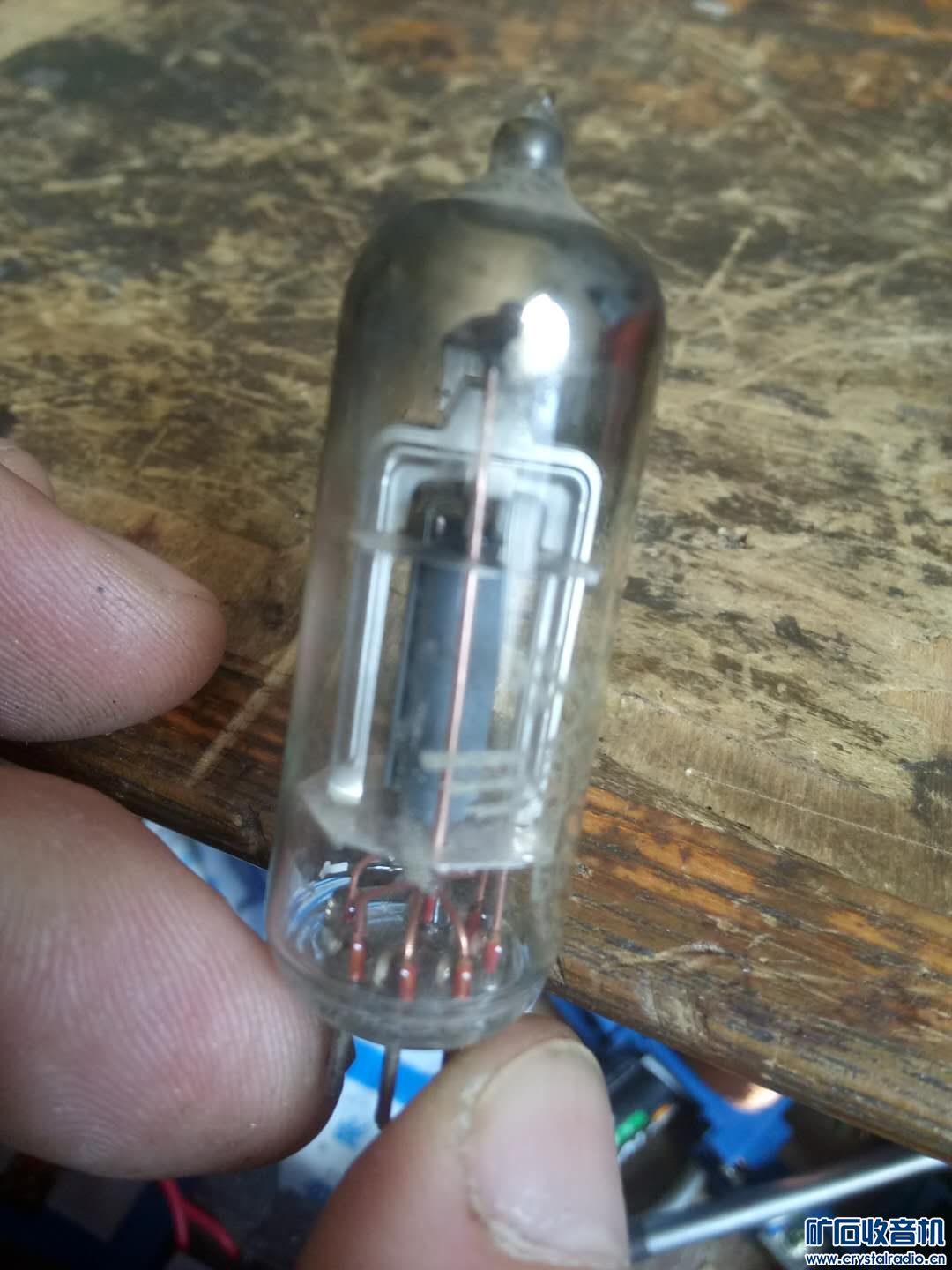

帮忙看看这个管子什么型号,是6g2吗

标准的名称为“电真空器件、离子器件和半导体器件型号命名方法”,编号 NE0.010.002。从60年5月起在无线电工业部门内逐步推广。61年北京厂的都用了6G2等新型号。南京厂的大八脚等管用双标型号,62年全面启用单一新型号。此后逐步完善修订64年启用SJ31-64及73年的 SJ31-73“电真空器件型号命名方法”SJ就是第四机械工业部部颁标准。80年制定更为完善的国家标准,即国标GB1956-80“电子管型号命名方法 "。
在没用制定国产命名方法之前,各电子管厂基本都是沿用技术引进的型号,比如6V6(美国型号)6П1П(苏联型号)。
6Г2П-k是6g2的老型号,但不是苏联型号,其试制初衷是代替6H2П(6N2)配置收音机。自主开发为了区别于苏联技术管,加后缀k。这样的例子有数种其中如6E1П-k,6H15П-k是引进美6J6。

6г2п就是6G2,双二极三极管。

6Г2П-К是早年按前苏联设计在中国(К)生产的电子管,后改国产型号6G2。同类的还有6Е1П-К,即6E1。

是苏联型号,中国型号就是6G2(双二极-三极管)。

北京生产的苏联型号6G2
