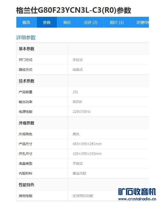

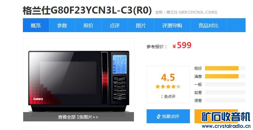

 楼主| 发表于 2018-3-2 09:50:39 | 显示全部楼层
就是这款微波炉,是刚买的,还没有超出包换期,着急呀,请了解的老师给个建议。谢谢!

发表于 2018-3-2 19:34:08 | 显示全部楼层
尼玛!!黄金内胆耶!!咱连黄铜内胆都没见过呢~玩笑一下不要介意呃。
你可以在听到待机声音的同时闻一下有否焦糊气味,若没有糊味,那么有点声音也不会坏掉,可以继续用,有时候过一段时间故障可能自行消失,再就是把微波炉插座换成带开关的,用毕就关电,它就不会响也不会费电和意外损坏。
