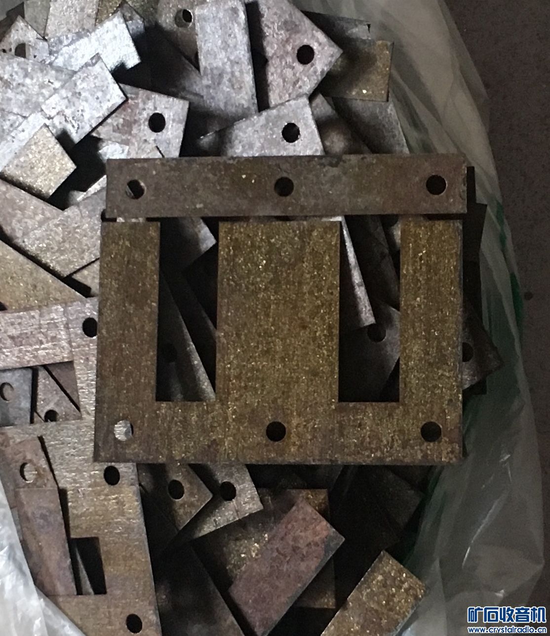

备料6P1推挽,先从电源牛开始。因为有100VA的老变压器,拆掉所有的次级,只保留原初级,这样可以省点事哈。拆完铁芯发现铁芯上多了2个孔,为什么?这不是减少环导磁率吗?看了看可能高硅的片,不太明白。

六个孔都用上可让芯柱夾的更紧,振动特小!

六孔的好,压紧了没铁芯振动声。

这种早期国产矽钢片不咋地已经淘汰。

早期的硅钢片很多是有这样的,用于带有压盖的设计(多数是厚重的压盖),只用中间的两个孔压紧即可。
我孤陋寡闻,没有遇到有用6个孔全部穿螺丝固定的情况。
老的小型变压器也有很多的是仅有中间两孔的片片。
