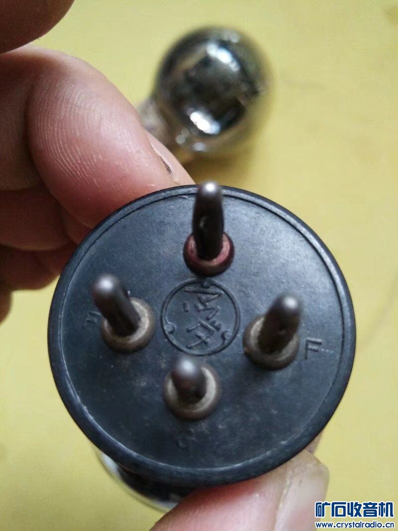

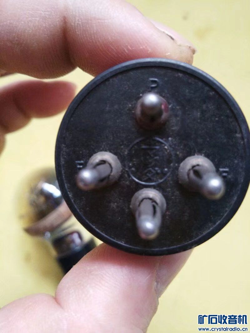

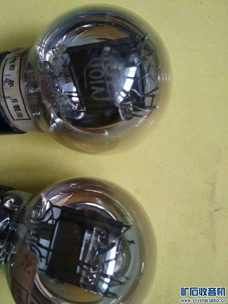

淘了一对昭和14年1月制造的古董送信管,上面印有UF101A字样,求详细数据,先谢了。

发表于 2018-2-27 19:06:27 | 显示全部楼层
看起来是直热管。不要就送俺了!

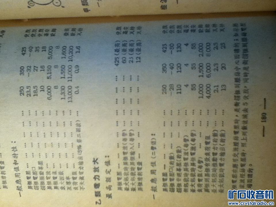

发表于 2018-2-27 19:18:31 | 显示全部楼层
袁海峰 发表于 2018-2-27 17:39
看来没有使用价值了,只有收藏价值了
给你发份资料,供参考。测一下性能达到多少,尽量用起来,祝成功!

发表于 2018-2-27 20:39:34 | 显示全部楼层
有些电子管的数字型号之前还有UX、UY或UZ、KX等,这是工厂安排的。一般说第一个字母U代表除整流管以外工作于信号放大或检波的三极管或多极管;K代表高真空整流管。第二个字母X表示管座有4个管脚,Y表示有5个管脚,Z表示有6个管脚。这些文字对参数并没有多大关系。
我理解应该是型号10电子管。101A是10号管的前身。1953年版《收音式电子管特性》有10号电力放大三极管。灯丝7.5V/1.25A。屏压250V,负载13K输出0.4W。350V屏压,负载11K输出0.9W,屏压425V,负载10k输出1.6W。

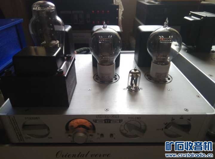

发表于 2018-2-27 20:52:58 | 显示全部楼层

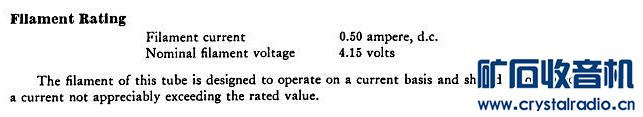

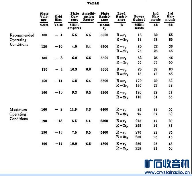

发表于 2018-2-28 08:16:03 | 显示全部楼层
 楼主| 发表于 2018-2-28 12:22:01 | 显示全部楼层

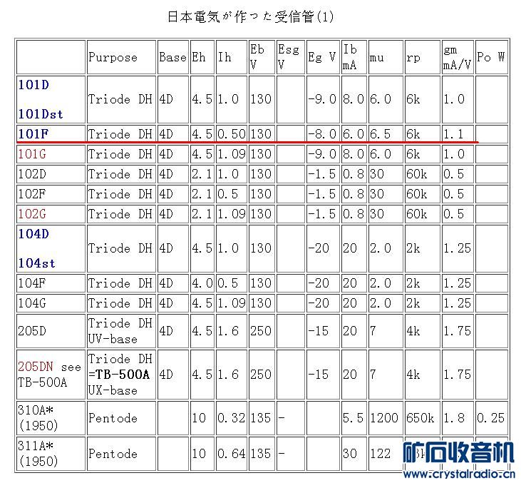

发表于 2018-3-2 10:37:04 | 显示全部楼层
这是日立受信管的原版数据。
