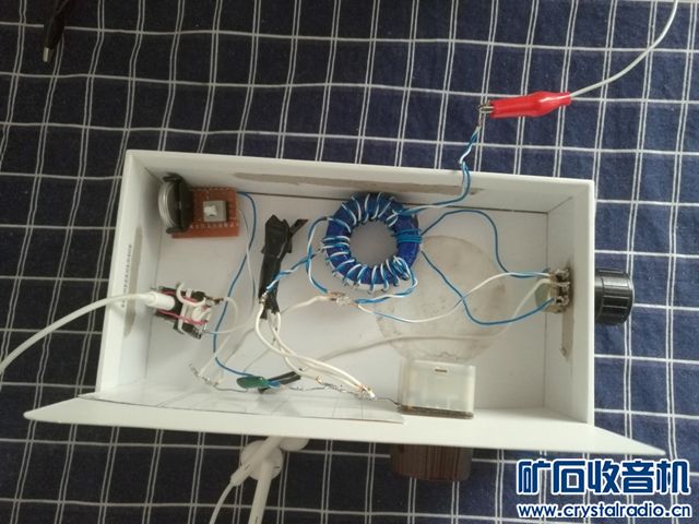

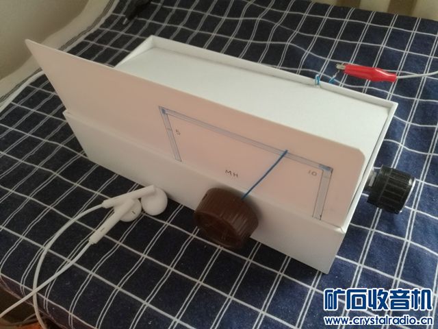

之前制作的短波3DQ矿石、再生两用机,经过一段时间使用,发现部分元件需要改进,正好手头又有一个乔布斯纸盒,于是升级矿机。才发现用纸盒装机的被称为“纸盒党”,因条件限制没有足够工具、设备制作,只好因陋就简使用纸盒,工具只要有剪刀、锥子即可。
之前可变是365胶木空连,使用网线在磁环上绕制10uh线圈,作为SW1,中间抽头4uh作为SW2。使用发现电感量偏小,灵敏度低。于是可变换为军机上的有机小可变,容量12-220p,只用一个波段7.1uh,覆盖4Mh-13Mh,力图简洁,也保证了灵敏度。
加电再生,电池换为体积更小的纽扣磷酸铁锂充电电池,工作电流小,非常省电。

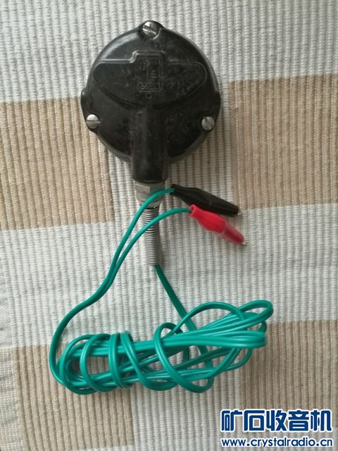

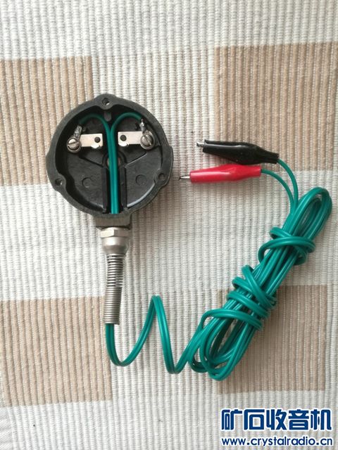

我之前修复的USI甲板耳机,经前辈提醒,这个耳机实际是Stromberg Carlson耳机,可能USI获得订单委托Stromberg Carlson代工的。厂商互相代工很普遍,所以我这个是打着USI商标的Stromberg Carlson耳机。耳机原线接头老化了,于是打开换线,并将后盖触点清理一下,测量电感56mh,计算在1000hz下阻抗为350欧。
不开电源,直接按电路图虚线接入甲板耳机,即为3DQ矿石机,调节可变电阻,相当于调节S极线圈的耦合度,调节合适的选择性及输出阻抗。
由于没有信号发生器,于是使用中科院标准频率报时台标定5MH、10MH刻度位置。
矿机收听效果(天线24米长下垂线)
白天相对台少,音量小,起伏大。收到除中国之声、中国国际,还有9445kh的朝鲜台,中午还收到8-9mh左右的蒙语台,未知台标。傍晚短波开始活跃,日落时5MH报时台音量显著增大,19点-21点日语、韩语台声大、活跃。
加电再生效果
灵敏度大增,与矿机没有可比性,加电主要是增加可玩性,方便,使用手机耳机即可,外出随意收听,有实用性。

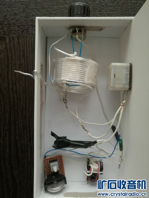

整理杂物时看到还有2-3米长的特氟龙镀银线闲置,于是将3DQ短波机的磁环线圈升级。找到2个直径能嵌套的瓶子作为胎具,绕制调谐线圈7.1uh、天线线圈3.5uh。特氟龙弹性大,很难固定成型,使用AB胶沾上,但不是透明胶,不美观。天线线圈嵌套在调谐线圈里,最后用单股网线在5号电池上绕5圈S线圈。上机试验,感觉选择性明显上了一个台阶。镀银线好,要将他成型,还得下功夫找方法。
