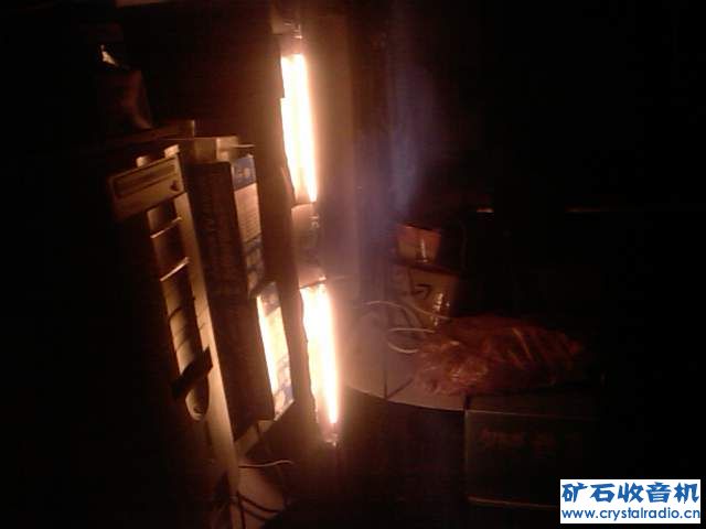

昨天在数码之家发了一个用影碟机外壳做的碳纤维电暖器,今天打算使用40瓦的节能灯支架再做一个电暖器,因为买了6根碳纤维发热管呢,够做3个了。
下面将全部制作过程拍下来,算是参赛了吧。

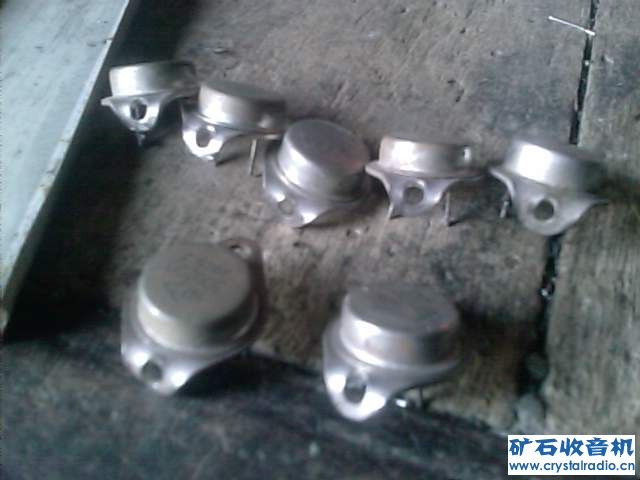

找到8个铁壳三极管,准备用这做支架
找到8个铁壳三极管,准备用这做支架

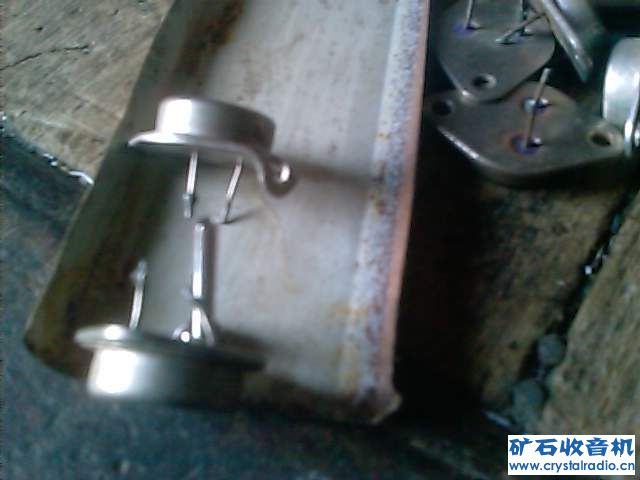

用钳子把一个固定孔弯一下,这铁壳挺结实的,很硬。没有称手的工具,只能这样了
都弯好了,很难看,反正也不是为了看,好用才行。
固定好一个了
固定好一个了

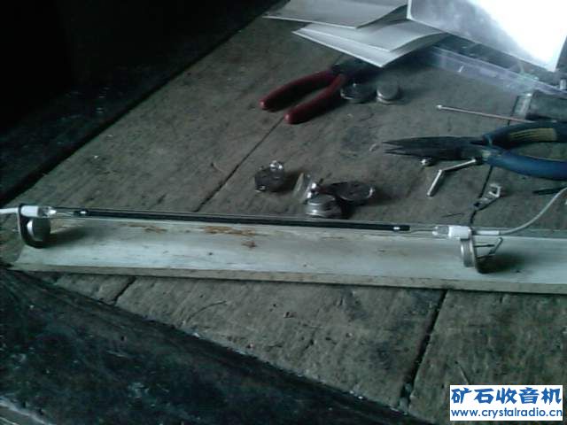

计划有变:看来只能装2根了,因为剩下的不够再装2根,因为发热管是100V的必须2根串联才行

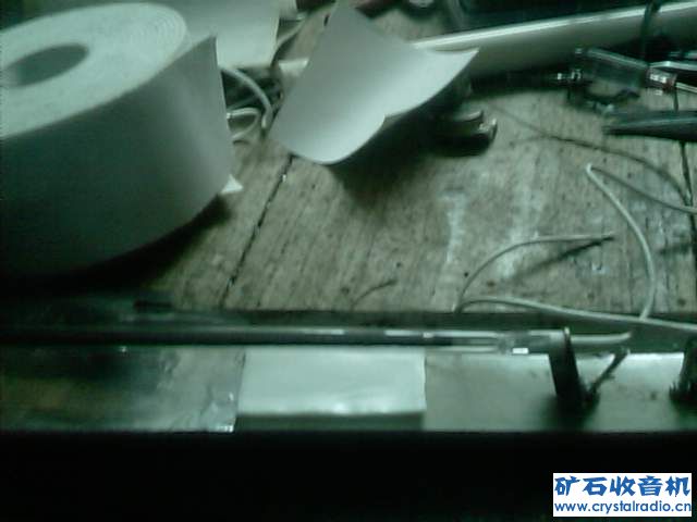

接下来贴铝箔
接下来贴铝箔

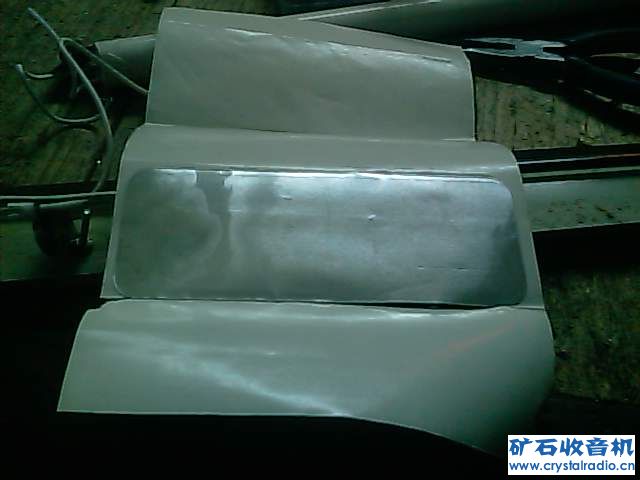

1根发热管使用一张半铝箔
1根发热管使用一张半铝箔
铝箔没粘性了,找点泡沫双面胶带贴上
铝箔没粘性了,找点泡沫双面胶带贴上

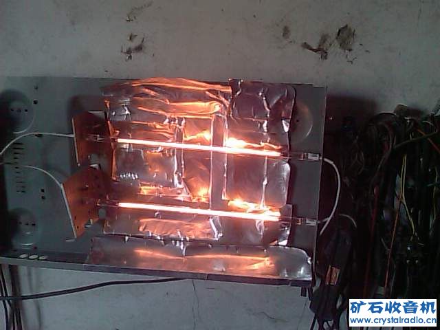

所有的线头都焊接好后,通电试,可以了。电压190V 电流2.8A
可以挂在货架上或者墙上使用
可以挂在货架上或者墙上使用

现在关灯了,再拍个照片
现在关灯了,再拍个照片
