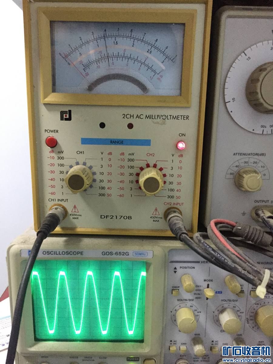

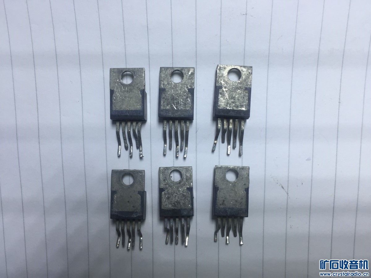

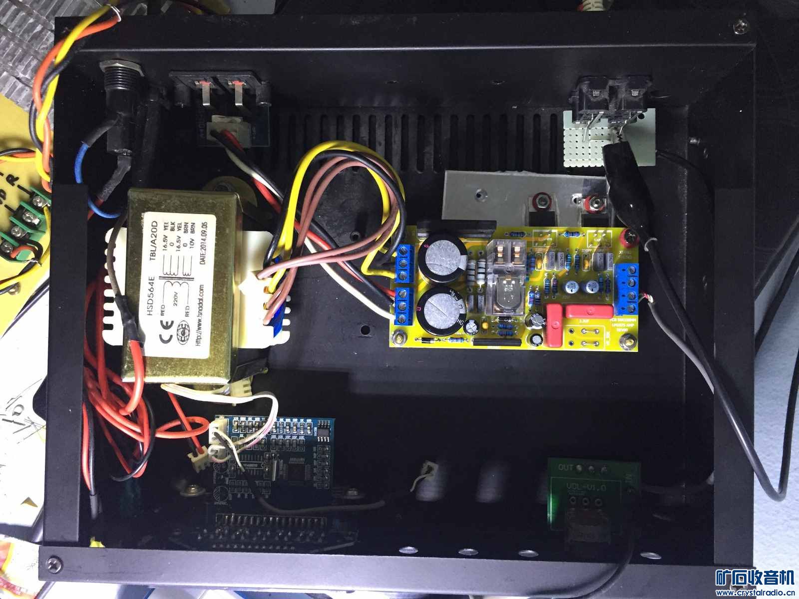

前后也折腾了几台分离功放,说实话就是图个动手乐趣,实际效果真没预想的好,用仪器看波型 也挺好,但总觉的声音不对味,真心一个累字。近来对LM1875有了兴趣,知道这个片子也是二十年前从电子报上了解的,一直对这个TO220的小封装蕊片没正眼瞧过。刚好手上有一个单声道室内广播功放,放之无用弃之可惜,牛50W18V刚好做1875,随即动手在X淘上购得套件半小时焊成,接音箱试听,说实话不违心,真心不错。几十元的东西,听起来高音有细节中频饱满低频稍欠,实在比我化大力气做分离省心省事。说点真心话,功放这东西自己DIY分离的没有很好的技术和大把时间金钱去调试,最终就是图了手痛快得到结果就是一堆废品。普通玩家只要买一对好点的箱子做好集成功放足够了,现在城市居家客厅二三十平,一只LM1875在18V 交流供电下可得到最大功率15W,家庭用超超有余,想想之前的功放300W牛,一声道100W,真是浪费。购了几点拆机LM1875大家帮鉴别看看,好像都是真的!

超过15W波型削顶
超过15W波型削顶
买了几点拆机货好像都是真的,大家帮看看
买了几点拆机货好像都是真的,大家帮看看
发表于 2018-2-27 09:01:07 | 显示全部楼层
芯片都是真的,加绝缘云母片会造成热阻变大的,我直接不加,散热片对地做好绝缘即可

发表于 2018-2-27 14:08:54 | 显示全部楼层
机箱大了点。
