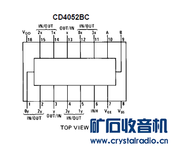

之前在本论坛上看到有高手发表的模块化双通道峰值保持LED电平表 ,由于他的淘宝上此宝贝已经下架而找不到成品,打算按着图纸试着制作一个,可是用万能板做了一个后有问题,不知道哪位大侠帮着审核下该图纸有没有什么错误的地方,图纸如下
主控板
主控板

单电源,lm324的偏置好像有问题吧?
不应偏置倒地吧

不应偏置倒地吧
对,我也只是发现了LM324的偏置有问题,还有图纸上的CD4052是不是对应下图的0X/1X/2X/3X和0Y/1Y/2Y/3Y呢?
发表于 2018-3-1 13:29:14 | 显示全部楼层
对呀,把4个Y连到一起就行吧。
你先搞定原来,画个方框图出来,就知道怎么回事了
