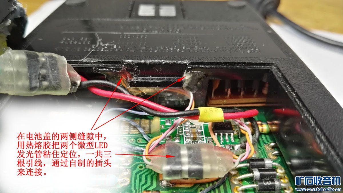

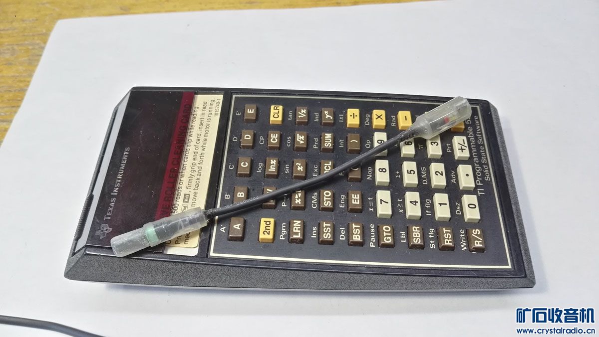

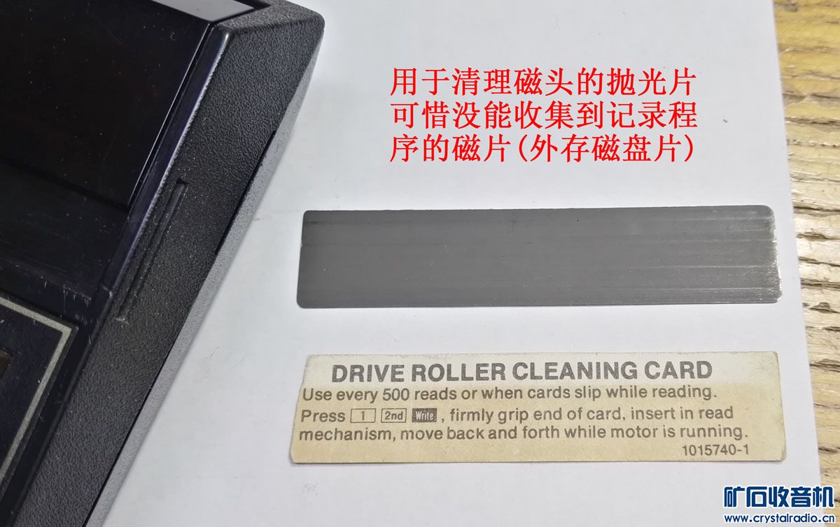

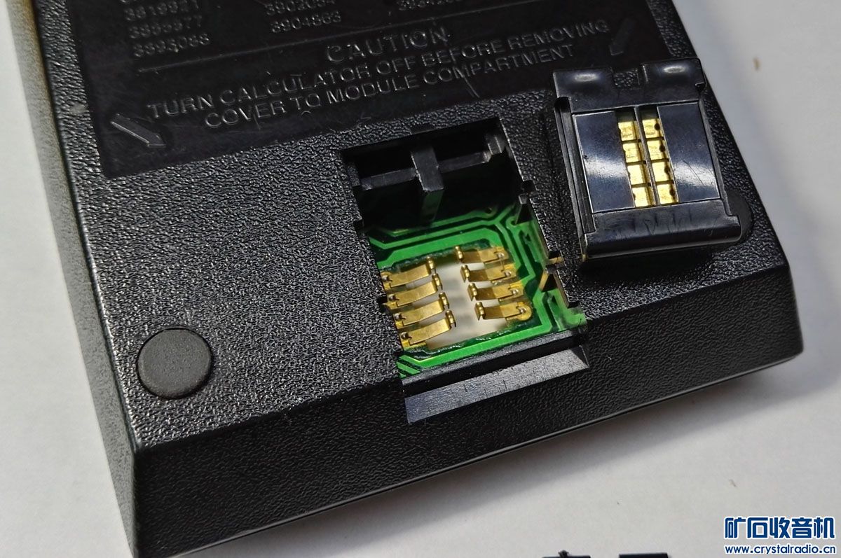

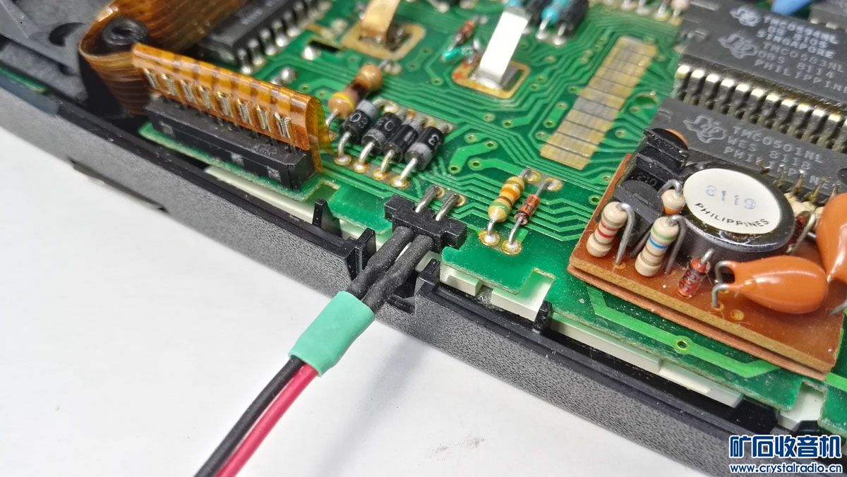

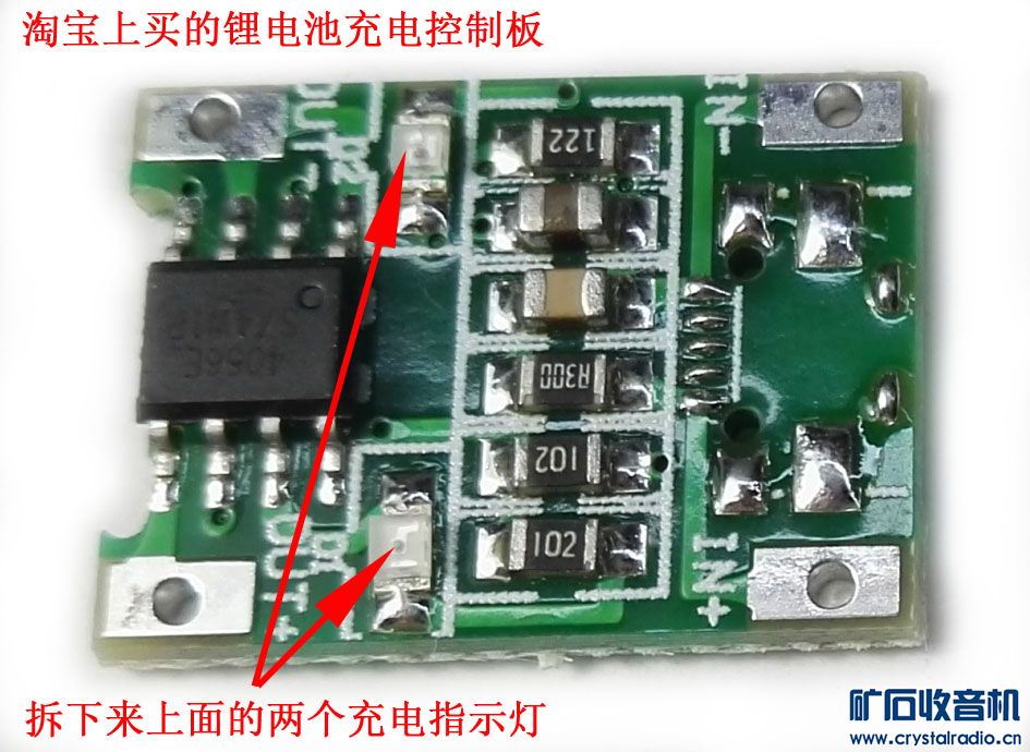

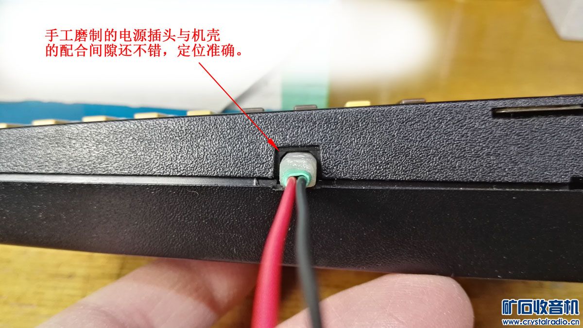

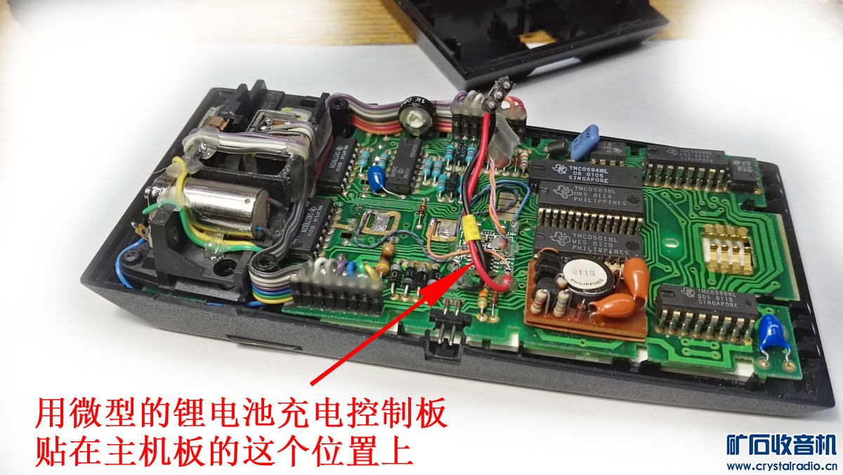

       这台美国德克萨斯Texas TI-59型可编程计算器是1981年左右的产品,在当年它可算是计算器中的重器了!它有机械式的磁带机作为外存储器,多年前在旧货市场看到这台单位淘汰下来的机器挺复杂,就买回来来拆解琢磨它。它原来的供电是输入交流电,经过全桥整流后再串入一个限流电阻就直接给电池充电,它的内部有开关电源所以它可以直接使用三节1.2V的镍镉电池供电。用现在的单节锂电池也能很好的工作,所以用淘宝上买的锂电池充电控制板给这台计算器配上了锂电池,再自制一条转换接头电缆就可以用通用的手机充电器给它充电、供电。

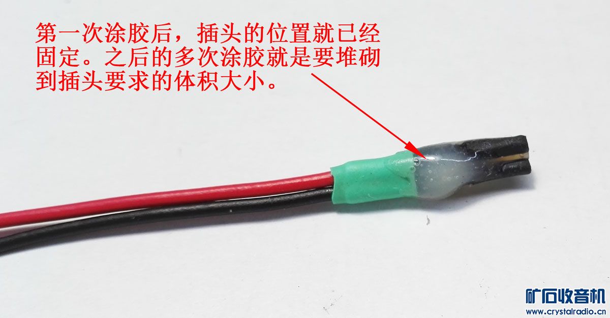

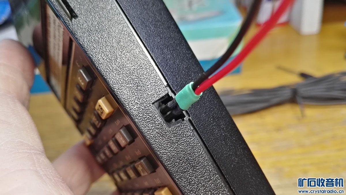

       为了不对原有的电源插座进行有损改装,自己做个转换电源转换插头电缆。原机的电源插座是镂空结构,不能贴膜用AB胶灌注制作电源插头只好采用下面的方法手工磨制。
       多次涂胶是因为AB胶一次堆积太多、太厚就会出现高温发泡,造成大量气泡、肿胀而质地疏松,多次涂胶可以避免这种情况发生,而且多次涂胶可以很好粘合成一体一点也不影响强度。
       这样做虽然麻烦一些,但是可以不破坏计算器的外壳,避免在外壳上钻孔或是其它的有损改装。

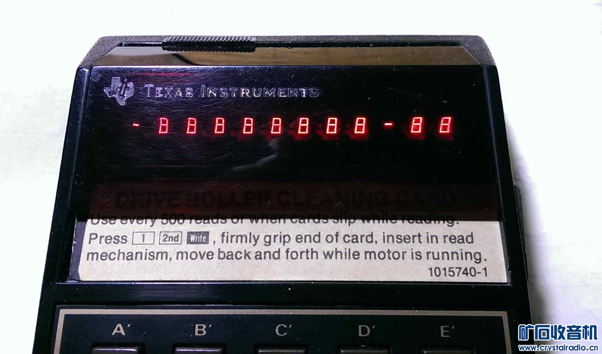

       充电插头的另一端用mini USB电源插座,这样就可以直接用普通手机的充电器给计算器供电或者充电,非常方便使用。在USB插座的接线后面用贴片的电阻和LED发光管做个电源指示灯很好看,只需1mA电流就已经很亮了。

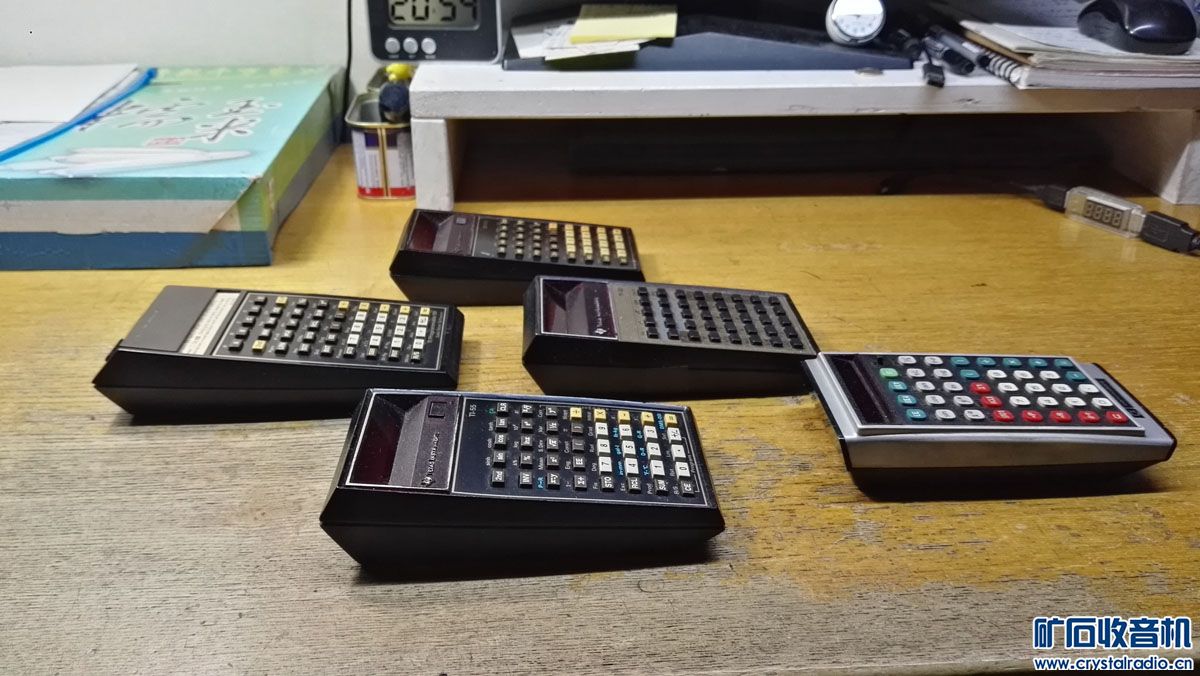

       鲜红靓丽的红色LED发光管所发出的红光非常漂亮,当年上学时看到同学家里从香港给买的红色或者绿色荧光管的计算器让我羡慕不已,因它在桌面上的形状像台坦克,就叫它大坦克。后来收集了一些单位淘汰下来的这种计算器,一直乐此不疲。但是对后来的液晶显示的计算器就没有什么兴趣,现在手机上可以安装上各种各样的复杂计算器软件,把个计算器打压得没有了出路。那个年代我们是在什么6年超英、10年赶美中过来的,1980年人家就发展的这份上了,我们怎么弄到最后叫人家甩出这么远?现在条件好多了,希望我们能在基础上赶上来。

你好,你有TI-59的外存磁片吗?等有时间琢磨一下它的说明书看看怎么用。

桃花园 发表于 2018-2-26 08:23
这个磁片什么样的?
这个磁片和我前面发的磁头清洁片应该是一样的,表面是磁带一样的材料,有点像我们现在用的信用卡上的磁条。原本想自己用录像带剪裁一段粘在塑料薄片上试试。

桃花园 发表于 2018-2-26 09:32
这样的貌似没有,但记得有几张黄色的条形纸卡,但但反面没有磁条,比这条子宽来着,记不清了,收起来了。
长度有可能不一样,或许长出很多。但是宽度和厚度是一样的,要不没法进入计算器的磁带机读写程序,有可能的话把你的计算器也发上来分享一下?

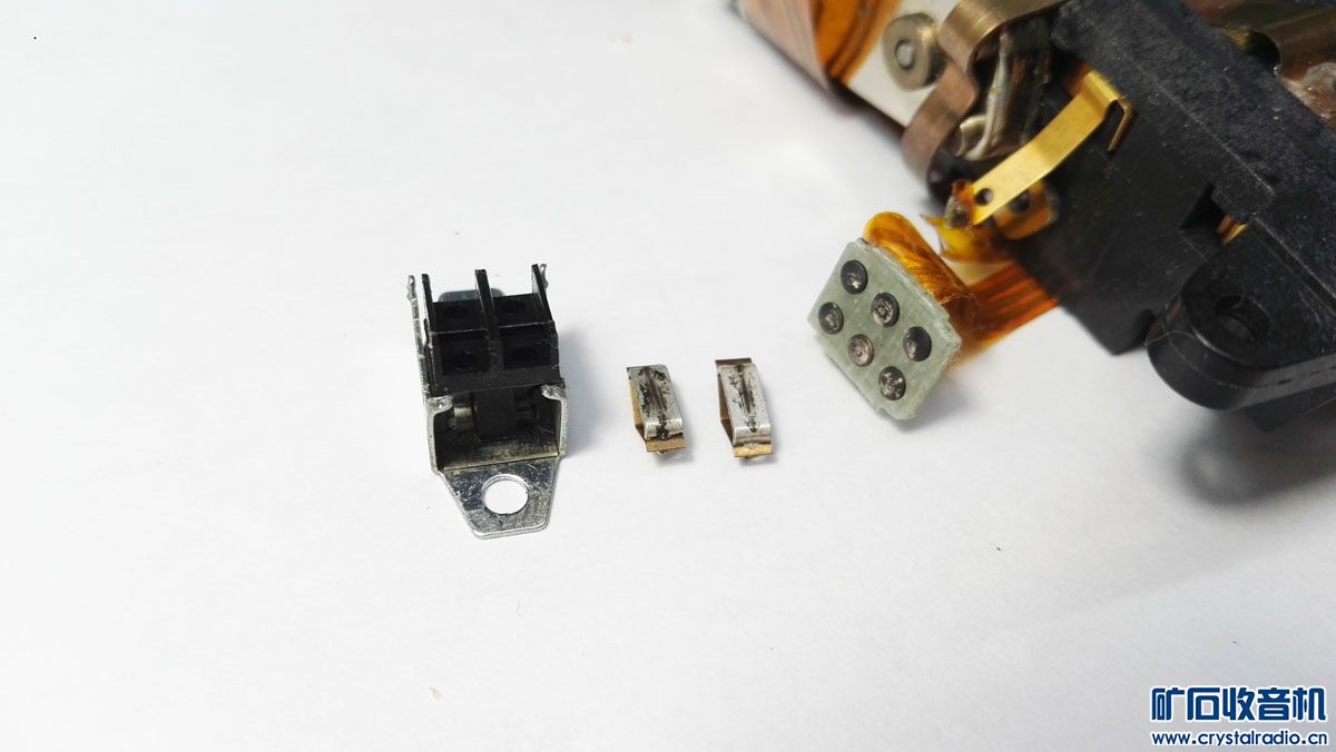

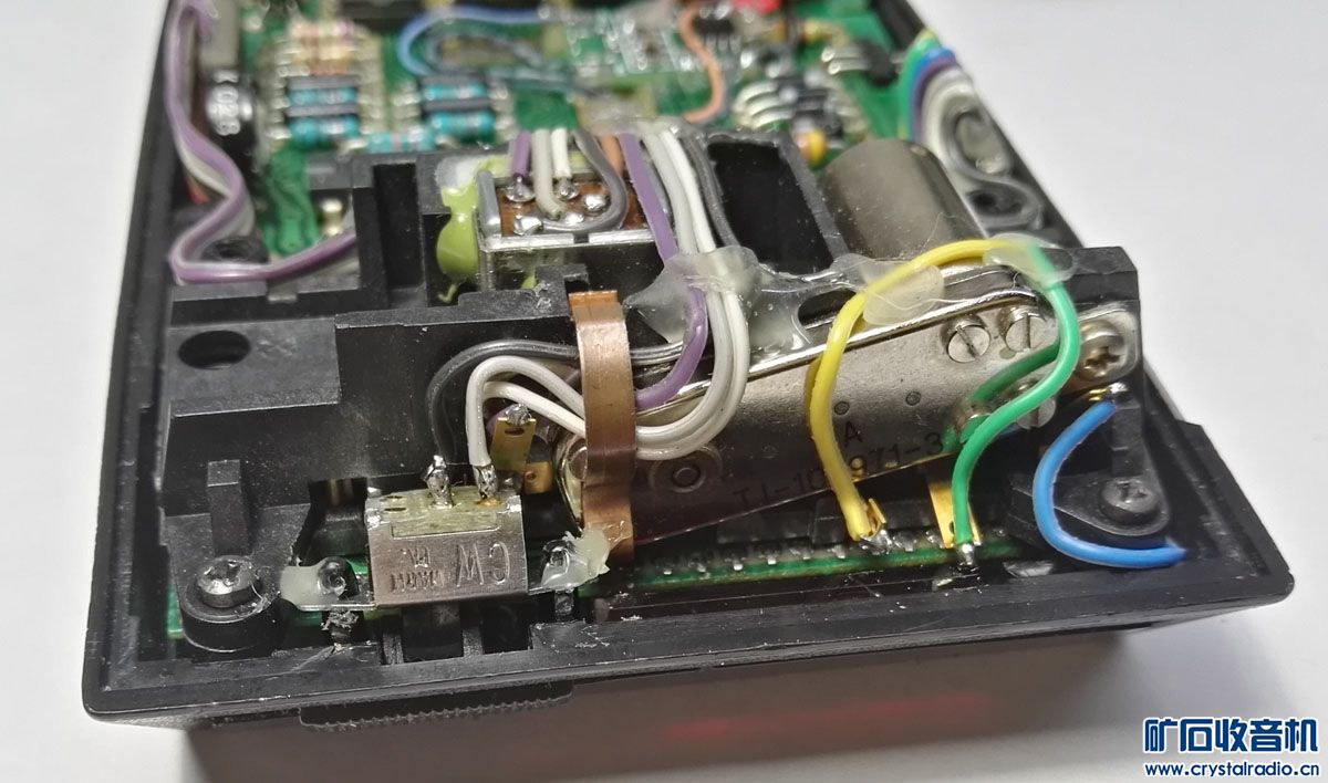

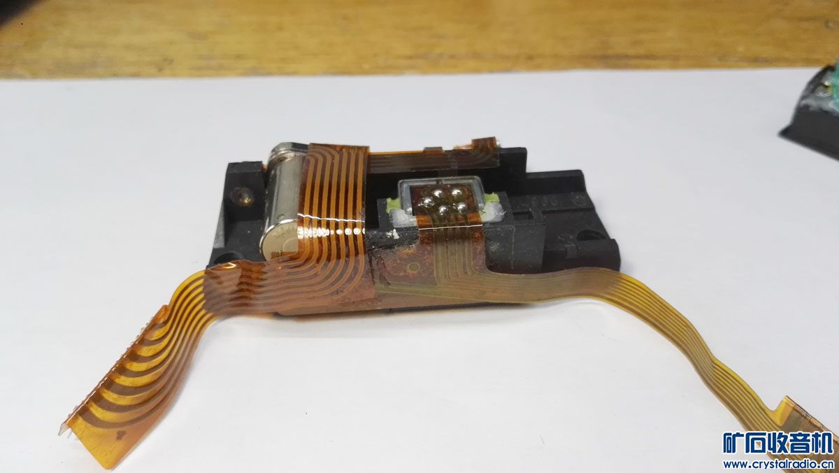

厉害了我的锅,另外磁头是干啥用的呀?
发表于 2018-5-12 21:01:24 | 显示全部楼层

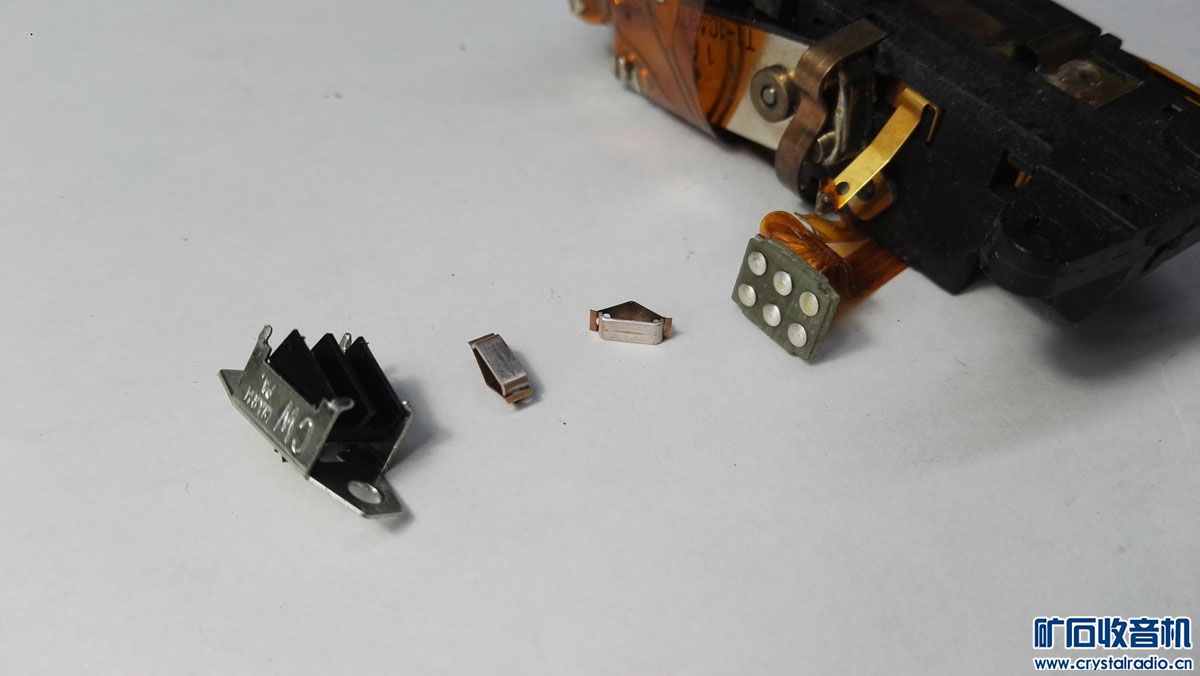

磁头很难修好 我自己的就没成功 而且这种计算器最头疼的地方就是 很容易把螺丝口拧断 太脆弱了
