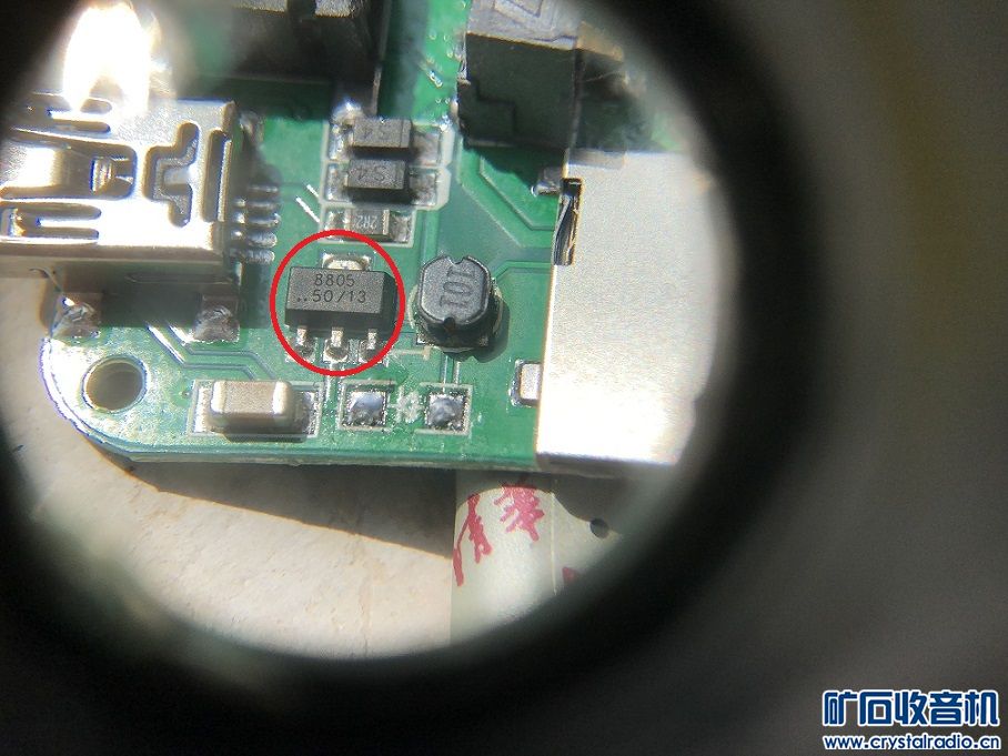

这是小山K10音乐机,空缺位置二极管型号为S4,已烧毁,估计101电感也不妙......
发表于 2018-2-25 12:30:03 | 显示全部楼层
AME8805
5v升压芯片
发表于 2018-2-25 14:46:36 | 显示全部楼层
72hour 发表于 2018-2-25 12:30
AME8805
5v升压芯片
你说的这个型号是降压的啊
 楼主| 发表于 2018-2-25 14:50:18 | 显示全部楼层
AME8805
5v升压芯片
谢谢!我想知道50/13中13的含义,估计这块芯片的作用是当电池电压降低到一定时,升压至5v供收音机使用。
发表于 2018-2-25 17:32:35 | 显示全部楼层
13年50周生产
 楼主| 发表于 2018-2-26 15:36:19 | 显示全部楼层
谢谢解答!
参考百度:
问:8805下面还有一个分数50/30那是一个什么三极管......
答:AP8805不是三极管,而是DC-DC升压集成电路。50表示输出5V,30表示输入3V,这个转换器的最大输出电流为400mA......
我把8805拆了能播放/充电,暂时不管它了。
