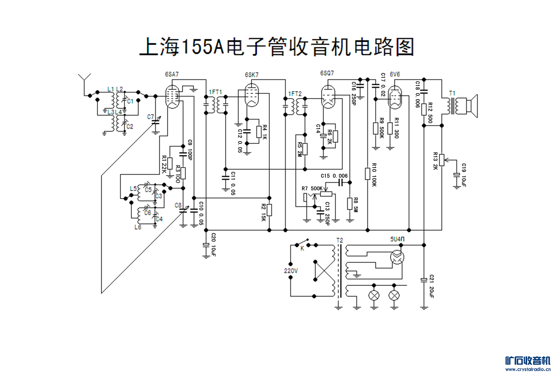

春节闲着没事手工绘制电子管收音机图纸!有画的不对的地方希望各位老师批评指正!
发表于 2018-2-24 21:26:32 | 显示全部楼层 |阅读模式
由于原图纸不是太清楚,元件参数可能有的标注的不对,请各位老师指正!
原图纸是这样的!
原图纸是这样的!
照着原图新画的图纸是这样的!
照着原图新画的图纸是这样的!
 楼主| 发表于 2018-2-24 22:35:31 | 显示全部楼层
彗星 发表于 2018-2-24 21:37
个人感觉,阻容等元器件参数还是直接标在器件旁边看着更省劲。
按照彗星老师修改了看看怎样!
发表于 2018-2-24 21:37:53 | 显示全部楼层
 楼主| 发表于 2018-2-24 21:47:31 | 显示全部楼层
有的可以,有的地方标不下!
发表于 2018-2-24 22:08:54 | 显示全部楼层
        图画的不错, 电子管型号字体再大些就更好了,这种电路图本身都是又缺陷的。
 楼主| 发表于 2018-2-24 23:03:27 | 显示全部楼层
已经修改了!谢谢你的提议!
发表于 2018-2-24 23:16:17 | 显示全部楼层
黑河小王 发表于 2018-2-24 23:03
已经修改了!谢谢你的提议!
        没看出来哪里大点了,看着好像一样。6SQ7屏极电阻阻值跟6V6栅极电阻阻值,弄颠倒了。
 楼主| 发表于 2018-2-24 23:31:27 | 显示全部楼层
谢谢老师指出,已经修改!
