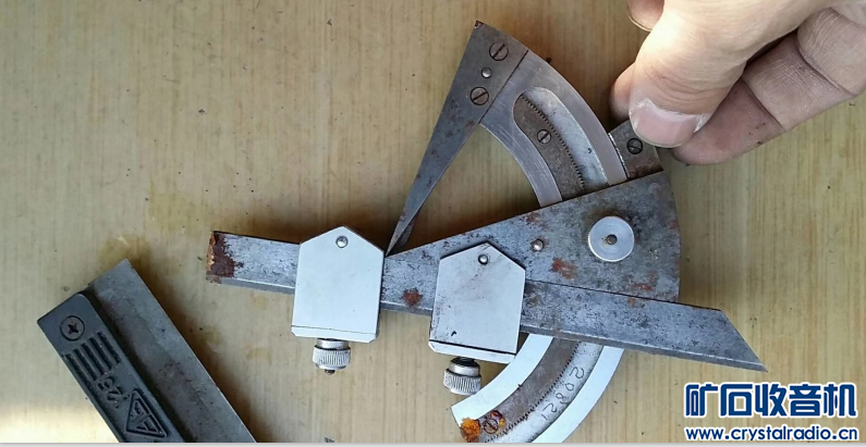

请教大家这个的名称和作用

正面
正面
反面
反面

万能角度尺和刀口尺两件,当年钳工都用过的工具。

谢谢!顺便也谢谢这个论坛!!

都是坛友不必客气。不过要提醒楼主:尽快除锈处理,否则行将报废!可用柴油浸泡,然后用00#砂纸精磨。刀口尺刃口不许加工,否则失准【刃口须用平台矫正】。这是最短的尺寸了,上面标注了125mm。

万能角度尺和刀口尺,每次参加钳工大赛都用过,

是的,钳工平面刮研必备。不仅检查不平度,还要检查每平方英寸的刀花是否达标。现在大多已进入“人工智能”年代,过去的老手艺人已是凤毛麟角了······究竟是该高兴呢?还是应该······
