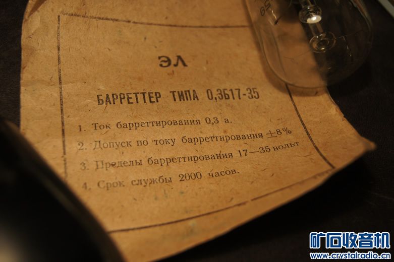

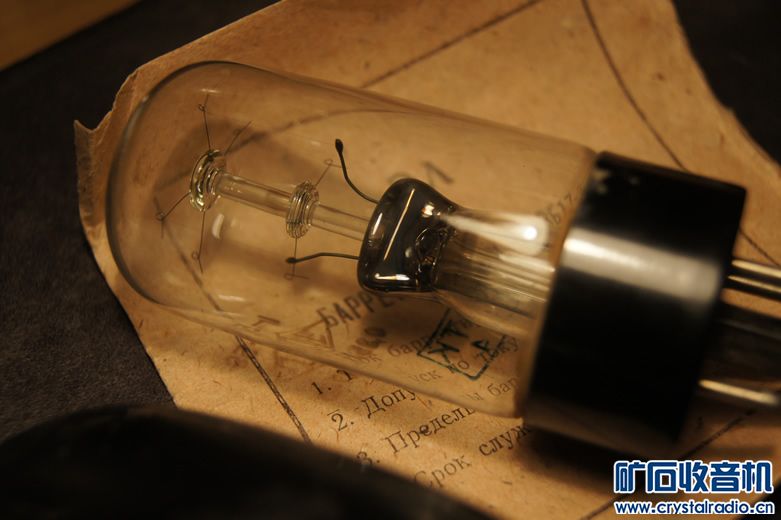

前几天得到一对全新的苏联电子管,生产于遥远的1959年1月,型号是:0.3Б17-35,我从来没见过,也一时找不到资料。大八脚的制式,脚只有2、3、4、7号,里面没有消气剂,看上去就似乎就是一个奇怪的灯泡!难道是稳流管?算了见图,请大家帮忙鉴定一下。
发表于 2018-2-23 23:24:14 | 显示全部楼层
又轮到我们研究无线电元器件形态学的来答疑解惑了,这个是稳流管没错,参数就在型号上,稳定电流0.3安工作电压范围17-35伏

 楼主| 发表于 2018-2-23 23:28:05 | 显示全部楼层
龙神 发表于 2018-2-23 23:24
又轮到我们研究无线电元器件形态学的来答疑解惑了,这个是稳流管没错,参数就在型号上,稳定电流0.3安工 ...
哎呀!大师果然在身边啊!
果然是稳流管,这个命名真是少见,不知道是不是特殊小规模制造的东西?不过应用的范围窄,稳流管本身现在也没用了。
发表于 2018-2-23 23:41:10 | 显示全部楼层
也不算小规模,毛子的稳流管就是这样命名的,这样其实简单明了看型号就知道参数,就是型号长了点,国产稳流管品种比较少就十几种,用的数字编号,这个管子夹上线性电源,差不多加到三十多伏铁丝会发红光,可以当灯泡点了

发表于 2018-2-24 15:23:49 | 显示全部楼层
参数都在产品随附的那张小说明书上(见主帖),更为详细的特性见下图。
