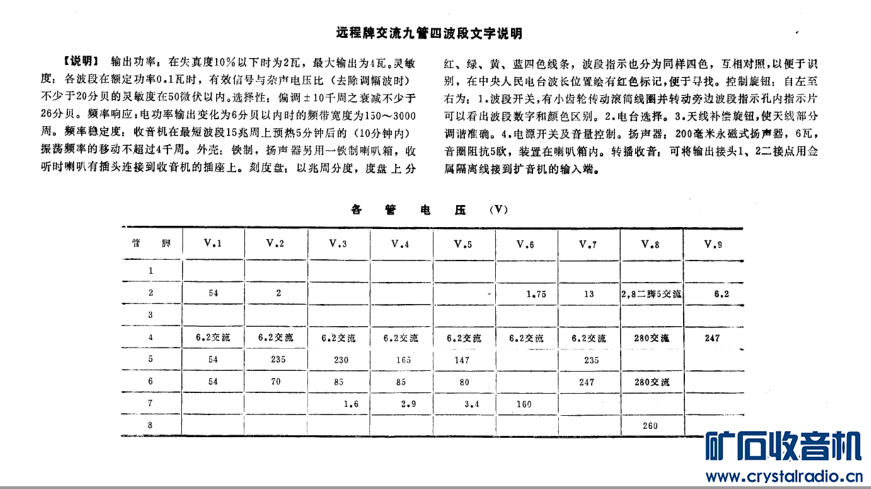

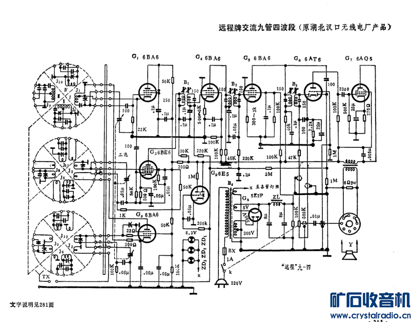

不知道修好了没有?给你一个电路图和有关参数:

白板好!美通557/558高放线圈的实物和参数都没搜索到。高放,混频和振荡部分都用LT100系列可以吗?谢谢

557是两波段的,558是三波段的,手头没有具体数据,用101系列替代没有试过。冯报本老师《超外差式收音机》提供的自制线圈资料,中波高放交连线圈初次级比为65/120,天线线圈初次级比为250/120,明显不同。然而根据俞锡良老师《业余电子管收音机设计》提供的数据,高放电路中波交连线圈初级电感要达到2.25毫亨,短波1.74微亨,LT101A初级电感实测1.75毫亨,不妨试一试。

这段时间都在搜索911相关的资料(明天才是911)是第二次在坛子里看到911机器,1956 年无线电杂志里介绍的{  TY250--1000国产有线广波设备}的接收部分。也是在书看到中波高放交连线圈初次级比为65/120,天线线圈初次级比为250/120。资料不多。愿老师给予补充完善。
