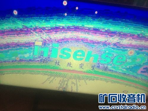

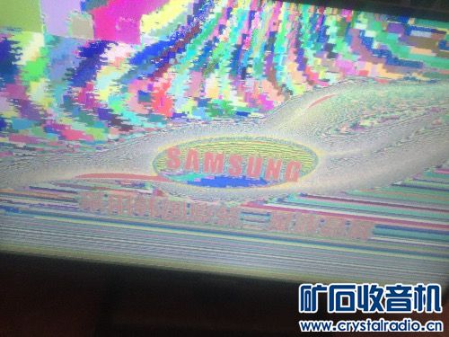

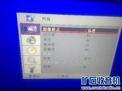

发表于 2018-2-23 13:53:25 来自手机 | 显示全部楼层 |阅读模式
家里老人看的39寸电视,之前好好的,突然就这样了,请问该怎么维修?或者换逻辑板能修好吗?这种逻辑板贵吗?
发表于 2018-2-23 14:02:19 | 显示全部楼层
 楼主| 发表于 2018-2-23 14:17:30 来自手机 | 显示全部楼层
bjadsl 发表于 2018-2-23 14:02
有可能是板上电压基准TL431坏了
老哥遇到的是这样的问题吗
发表于 2018-2-23 15:16:24 来自手机 | 显示全部楼层
心乐v 发表于 2018-2-23 14:17
老哥遇到的是这样的问题吗

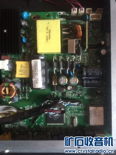

先检查一下电源部分的供电质量和电压,逻辑板不贵,不过你需要确认是哪个板有问题,有能力就做元件级维修,没能力就当换板大师。
 楼主| 发表于 2018-2-23 17:31:15 来自手机 | 显示全部楼层
sxz4462 发表于 2018-2-23 15:16
先检查一下电源部分的供电质量和电压,逻辑板不贵,不过你需要确认是哪个板有问题,有能力就做元件级维修 ...
我也是干过维修的。有一定技术能换。就是之前不是修电视的而已
发表于 2018-2-23 20:02:47 | 显示全部楼层
几十块钱换块逻辑板就OK了
发表于 2018-2-24 02:31:35 | 显示全部楼层
拆开看看有没电容爆浆!换了说不定就好了,没的话就换板吧!

逻辑板上如果有AS15 或者AS19的集成块换掉,问题可能就解决了,如果没有就换一块逻辑板试试。
 楼主| 发表于 2018-2-24 15:15:45 来自手机 | 显示全部楼层
只有一块板。并没有类似型号的集成。请问买一块主板换上问题可以解决吗?谢谢
 楼主| 发表于 2018-2-24 15:23:11 来自手机 | 显示全部楼层
只有一块主板,电源跟逻辑板好像是集成的吧?请问换掉这块板问题可以解决吗?老哥们
发表于 2018-2-24 15:44:35 来自手机 | 显示全部楼层
根据电视型号或者主板的型号去淘宝搜索
 楼主| 发表于 2018-2-24 15:48:02 来自手机 | 显示全部楼层
lusdlyf 发表于 2018-2-24 15:44
根据电视型号或者主板的型号去淘宝搜索
杂牌的电视,不过主板型号有。可以换
发表于 2018-2-24 17:20:55 | 显示全部楼层
心乐v 发表于 2018-2-24 15:48
杂牌的电视,不过主板型号有。可以换
可以用液晶电视万能板,最新的好像是V59版本的吧
 楼主| 发表于 2018-2-24 18:01:40 来自手机 | 显示全部楼层
有同型号的主板卖,淘宝有
