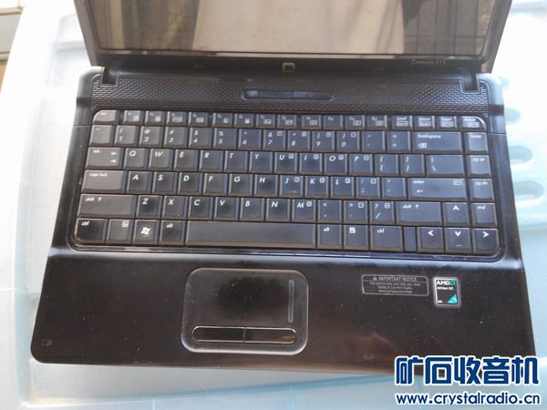

得台compaq 515,开机后用完全正常,热启动也正常,关机后再开,电源灯亮风扇转,屏幕不亮,放置1--3小时又可以开机,但关机再开又不行,求助如何检查维修。

 楼主| 发表于 2018-2-23 10:22:31 | 显示全部楼层
bjadsl 发表于 2018-2-23 10:13
屏不亮时用手电照一下屏,看是屏灯不亮还是接触不良,比如有印版裂纹
放置1--3小时,开机,热启,使用完全正常,屏幕部分应该没问题,就是关机后,立即再开屏幕不亮。
 楼主| 发表于 2018-2-23 10:30:28 | 显示全部楼层
2215441 发表于 2018-2-23 10:15
一般是主板问题
CQ 45的主板出了名的容易坏
建议检测下主板,
擦拭内存无效,是主板与显示相关的启动部分有问题,开机后使用完全正常。
 楼主| 发表于 2018-2-23 10:31:49 | 显示全部楼层
bs170 发表于 2018-2-23 10:18
先用软件测下内存正不正常
换内存故障依旧。
发表于 2018-2-23 10:48:57 | 显示全部楼层
根据你的描述,有可能是主板供电模块的问题,已遇到多个笔记本和你描述的启动不了的状况一样,灯亮,风扇转,但没反应,为进一步确认你外接显示器试试,排除屏的问题基本可以确定了。
发表于 2018-2-23 11:04:29 | 显示全部楼层
dianzig 发表于 2018-2-23 10:31
换内存故障依旧。
检查下主板吧  大概率主板问题
这个主板脱焊 电源故障什么的大把的

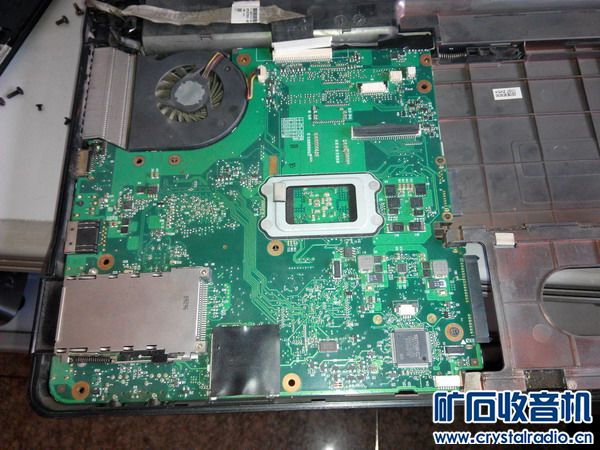

 楼主| 发表于 2018-2-23 12:30:18 | 显示全部楼层
xkb1956 发表于 2018-2-23 11:20
温馨提示:请更换显卡芯片附近的一只钽电容即可,手到病除!
这个故障从原理上分析,很显然是因为显卡被 ...
已拆下主板,正在检查,是集成显卡。
发表于 2018-2-28 09:17:31 | 显示全部楼层
看一下电源啊 电源起不来 等热机了就起来了
发表于 2018-2-28 09:26:55 | 显示全部楼层
dianzig 发表于 2018-2-23 12:30
已拆下主板,正在检查,是集成显卡。
我的笔记本就是主板电池没电了,你换上就好了。往往故障没那么复杂,是自己想多了。
