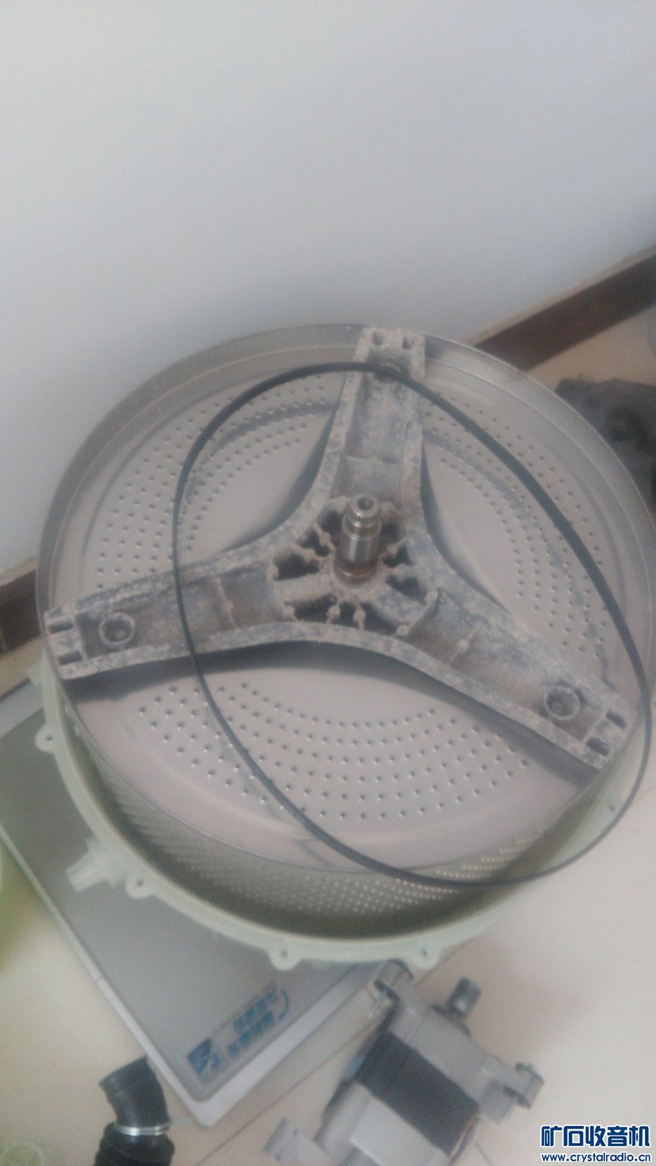

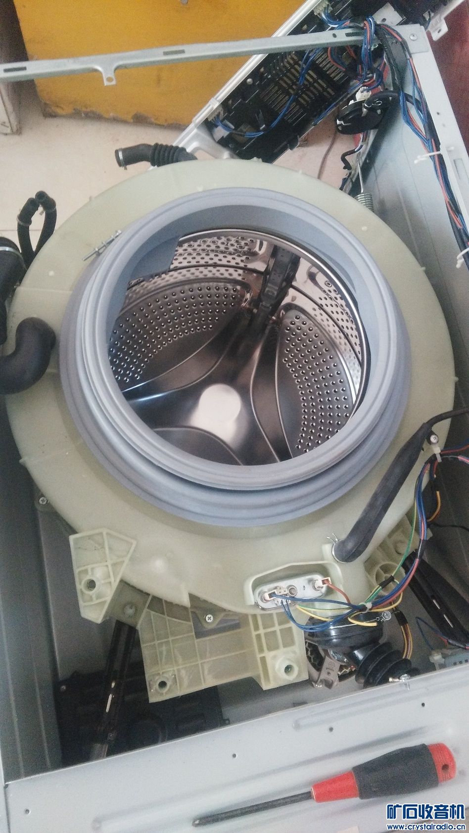

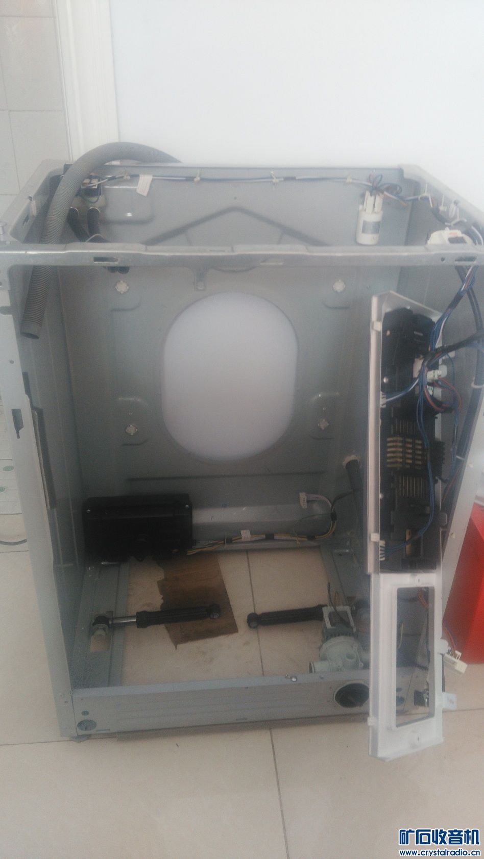

     家里的格兰仕洗衣机,用了三年多了,年前噪音忽然变大。估计是主轴的轴承出问题了,好在,尚可使用。过了初五,也没什么事了,就打算拆开看看。卸掉上盖板,前面板,上下配重块,把滚筒的水管都拔掉,就把滚筒加电机整个拿出来了。拆掉电机,松开外桶的螺丝,就看到了不锈钢内筒。卸掉主轴的紧固螺丝,拿下皮带轮,把滚筒立起来,敲击主轴,即可把内筒卸下来。拆开后,发现主轴内侧轴承已损坏,估计是水封不良,水进了轴承的原因。

206,内径30,外径62,厚度14,看样子像进水了?润滑油变质。市场上质量好点的轴承和质量一般的轴承,价格差了一大截呢。

206,内径30,外径62,厚度14,看样子像进水了?润滑油变质。市场上质量好点的轴承和质量一般的轴承,价格 ...
原机水封安装时,加的黄油很少,导致少量渗水,而轴承里也未加够黄油。损坏也就是时间问题了。
